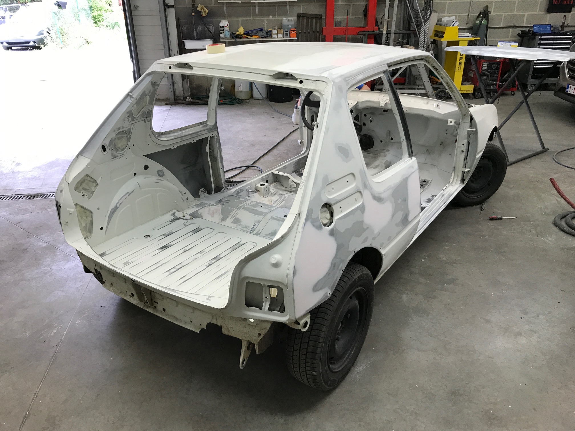

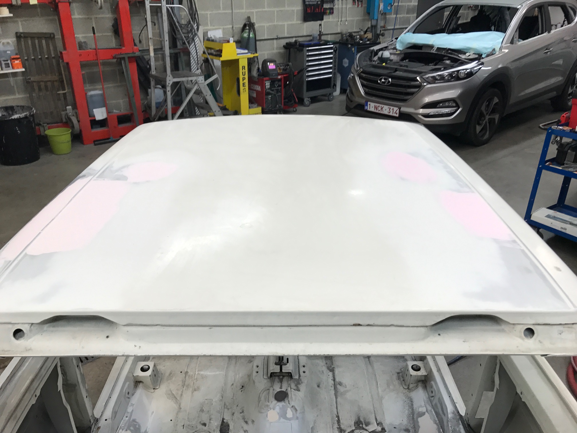

suite ...
le bouvreuil
Messages : 793
Localisation : belgique
Has thanked : 12 times
Been thanked : 12 times
Re: Mon jouet
Message par le bouvreuil »

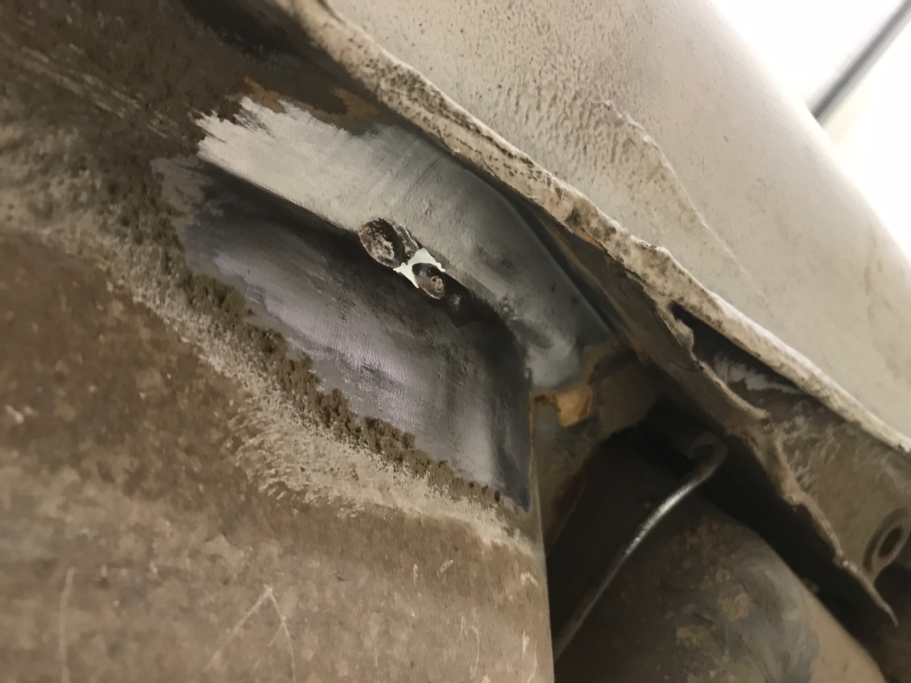

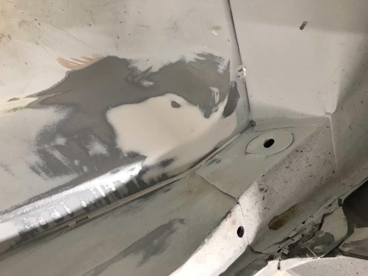

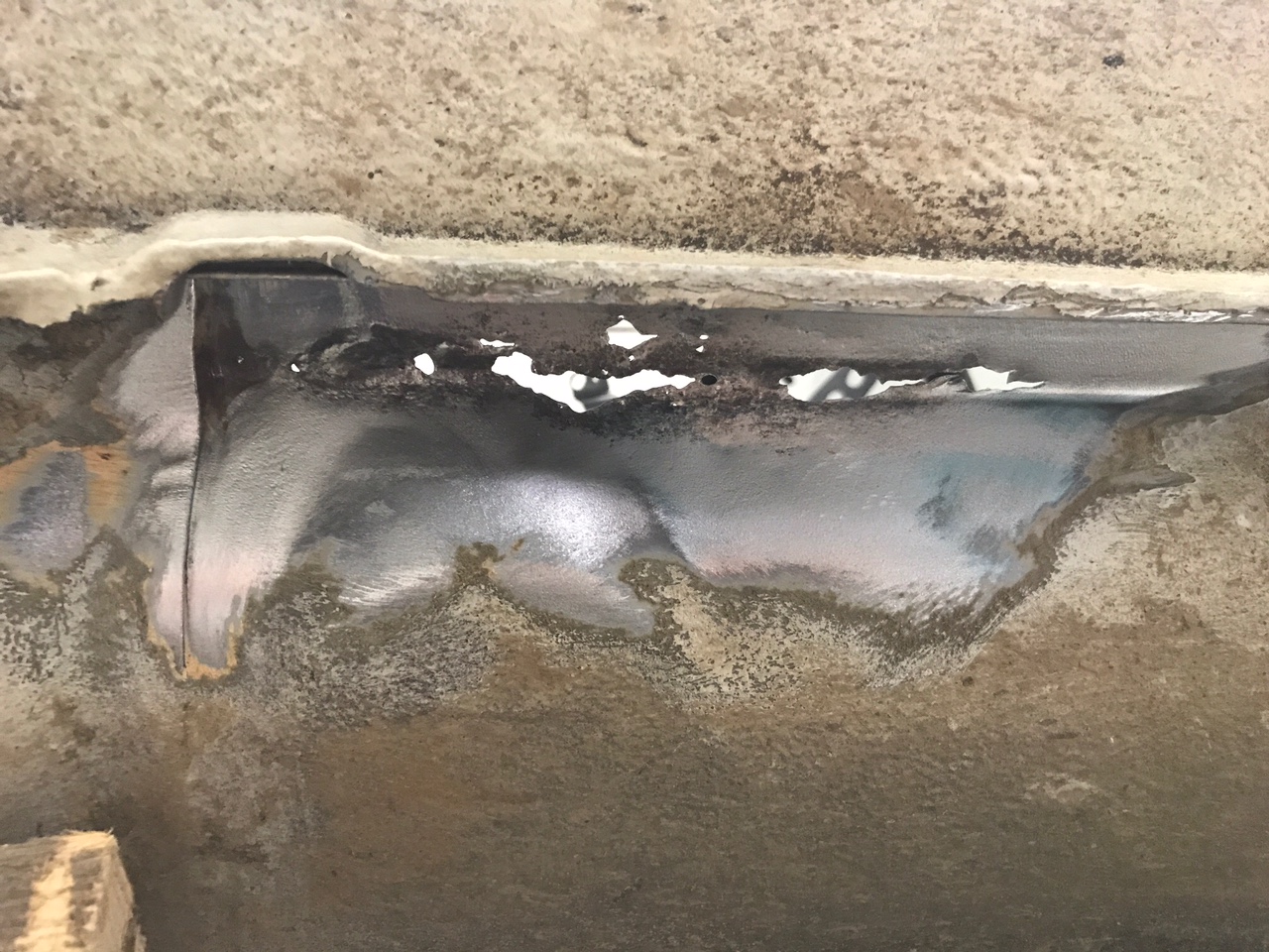

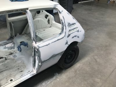

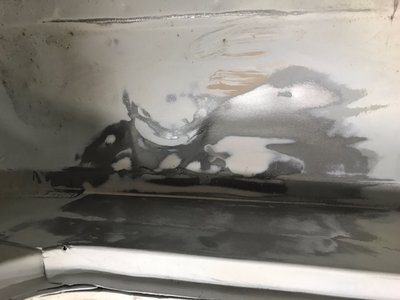

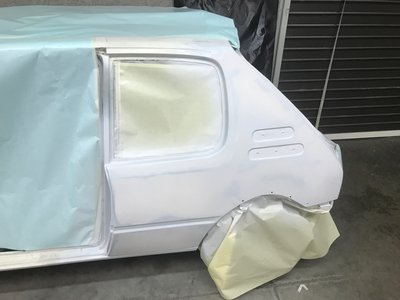

fini les soudures intérieur et l'aile ar est enfin en fuller !

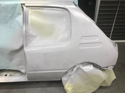

J imagine bien que non , mais ca ne fragilise pas la caisse autant de decoupe soudure ? Dans mon metier non car je travail sur de fortes epaisseurs mais la c est quand meme tres fin comme acier !
En tout cas chapeau pour tout ce boulot .

Franchement pour moi non , maintenant c'est une 205 de 100cv pas un avion de ligne ;)

vincou a écrit :J imagine bien que non , mais ca ne fragilise pas la caisse autant de decoupe soudure ?
La rigidité de ces tôles fines c'est les pliures de chaque tôle empilées derrière la tôle d'habillage.
Ces tôles doivent être soigneusement reconstruites, pas seulement la tôle d'habillage, sinon ça s'ouvre en deux c'est clair.
(Exemple courant, le changement de pavillon, toutes les tôles dans le montant de pavillon, de porte et de hayon ne sont pas toujours remises en continues sous le pavillon - et ça craint)

Merci , non celle la c'est pour rouler (fort) :ok:
C'est bien ce que j'ai fait Jean , ressouder comme a l'origine en bord a bord et pas touché aux tôles de renfort qui n'avait pas été touchées ;)

Je n'en doute pas cher ami ! :ok:
C'était pour éclaircir Vincou qui soude du Caterpillar apparemment ! ^_^

Pas du Caterpillar mais en dessous de 3 mm c est tres fin pour moi .

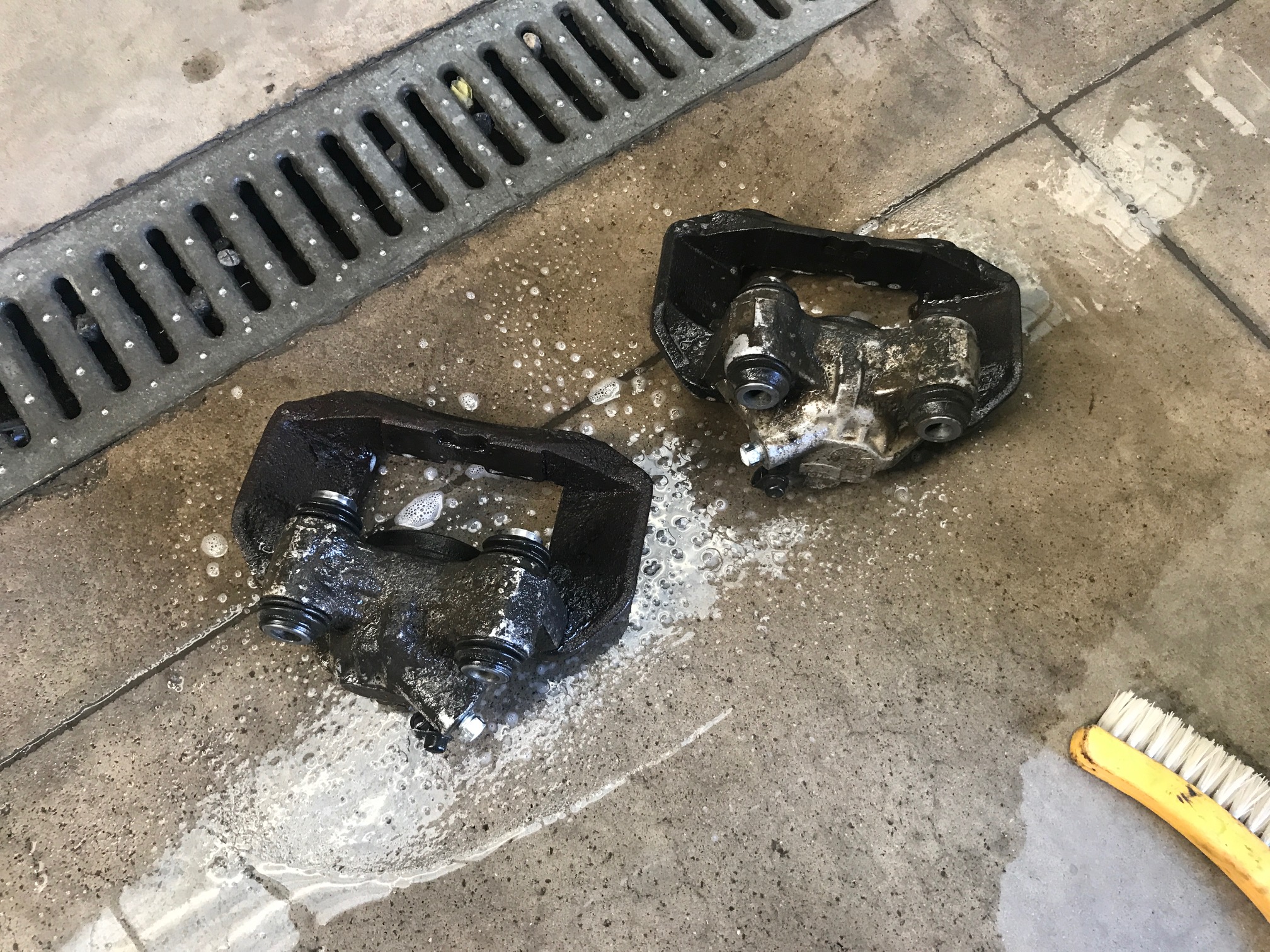

suite ...

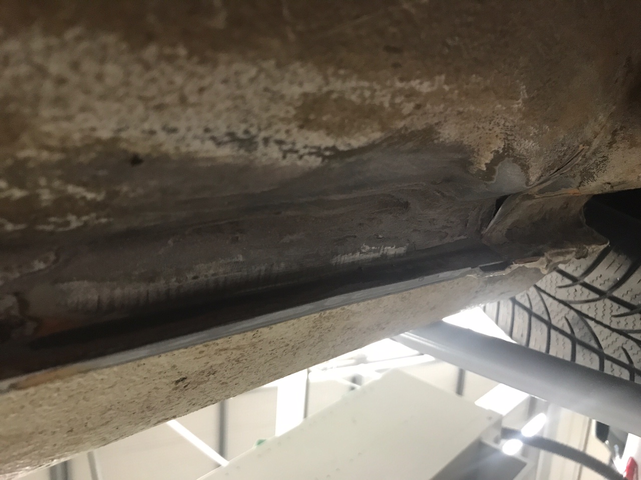

Re: Mon jouet
suite ...

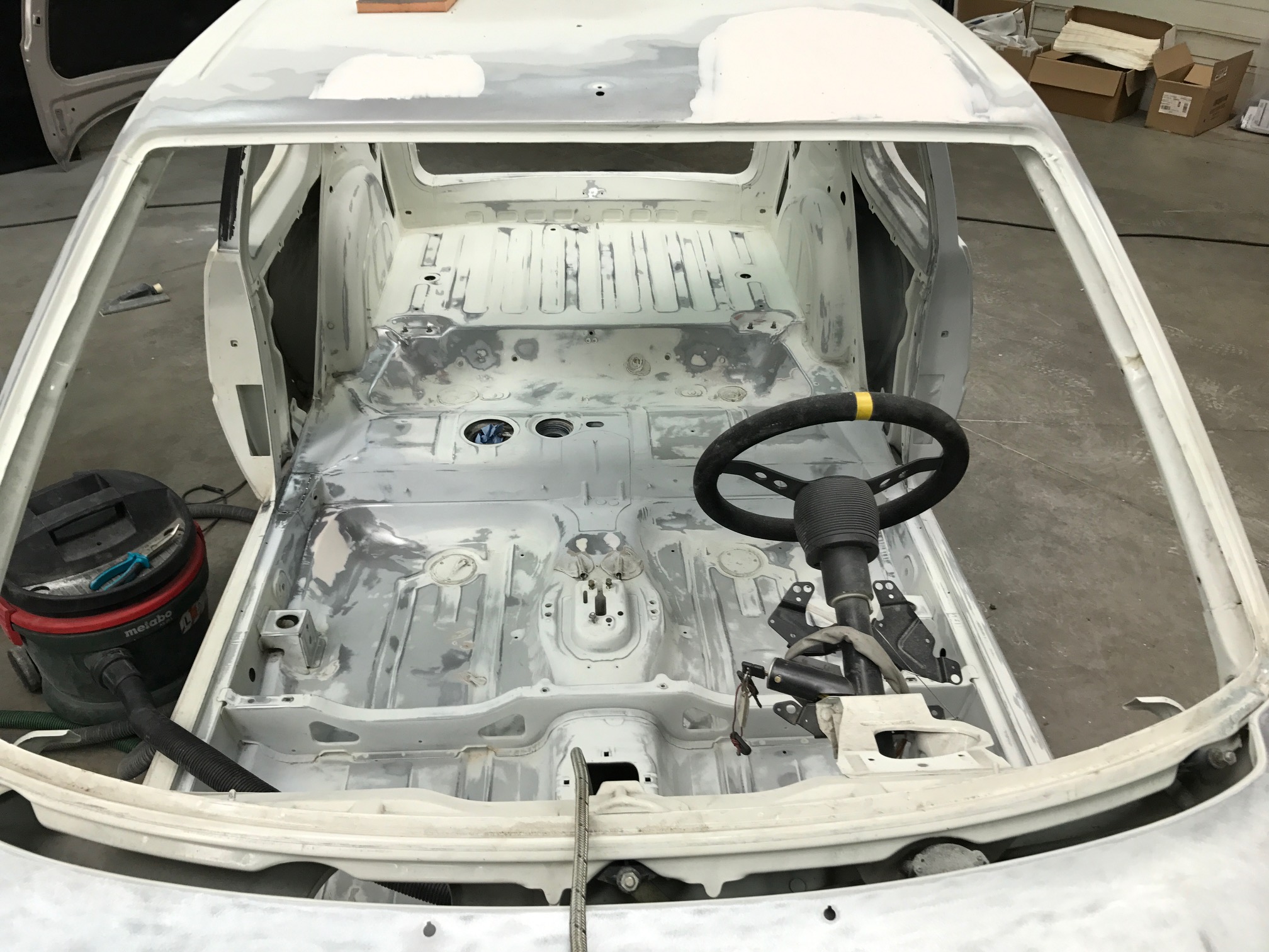

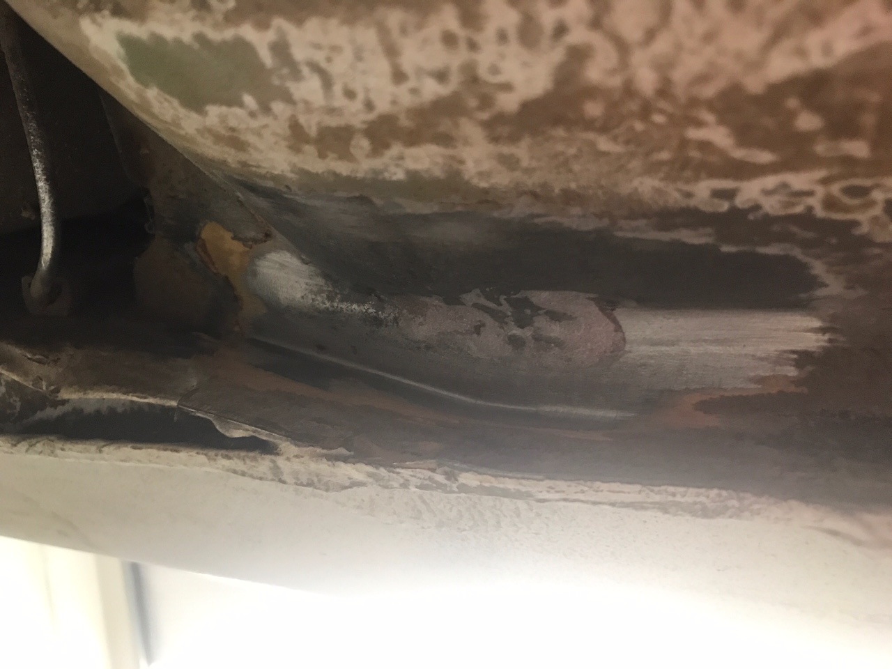

Re: Mon jouet
suite ...
