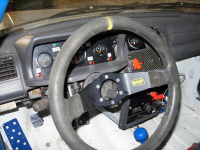

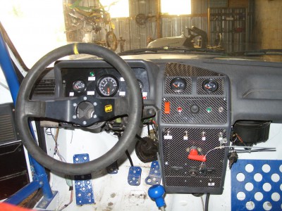

quelques photos du combiné
Messages : 13638
Has thanked : 541 times
Been thanked : 1176 times
Re: TDF N°3 prépa F2012 gros soucis
<oo> ça rend bien! :ok:

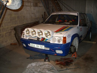

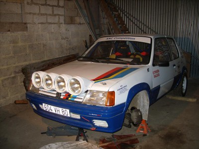

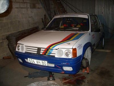

on devrai recupérer la BV la semaine prochaine afin qu'elle soit dans la voiture pour le salon du 8 MAI en attendant, j'ai fait un montage a blanc de la rampe afin de pouvoir l'exposer comme ceci.
De plus j'ai fait d'autre essai avec les double optiques que j'avais fraichement restauré, avec la rampe ca fait bien sans un peu moins

trop classe avec la rampe :ok: :ok: bon pour la BV, je croise les doigts pour vous :ok:
