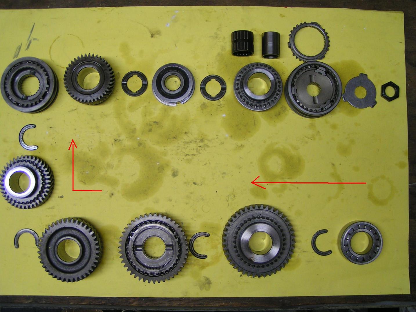

Et sinon, tu n'aurais pas oublier la rondelle entretoise qui se trouve sous le pignon de 5 de l'arbre secondaire :wacko:

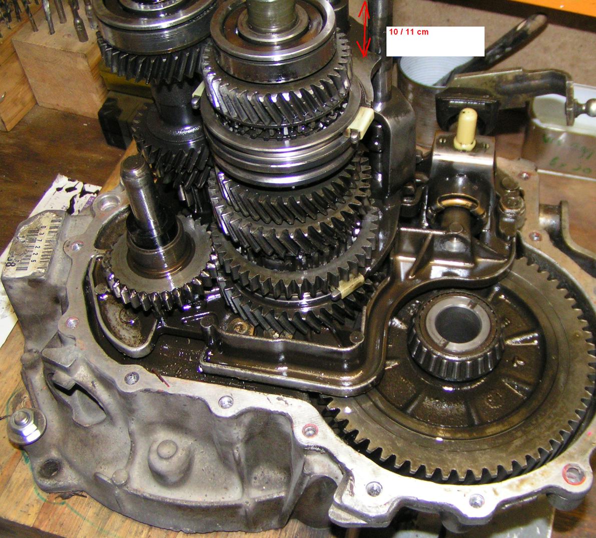

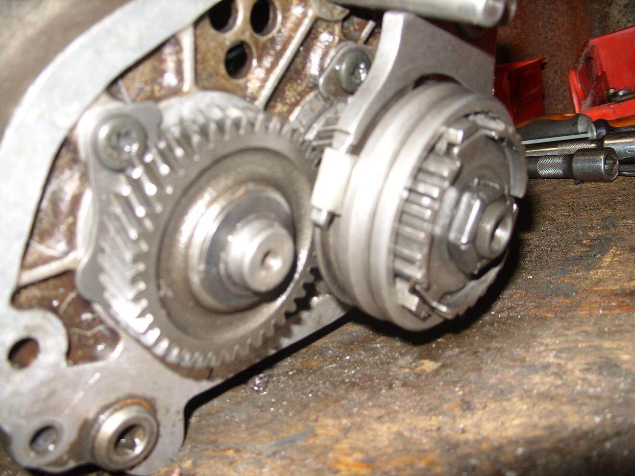

Pour vérifier que tu n'aies rien oublier, voilà l'empilage
Pour vérifier la sortie de l'axe de fourchette, sur une BV a fourchette acier, il y a 10cm de la surface ou bout de l'axe. 11 Cm avec marche AR enclenchée

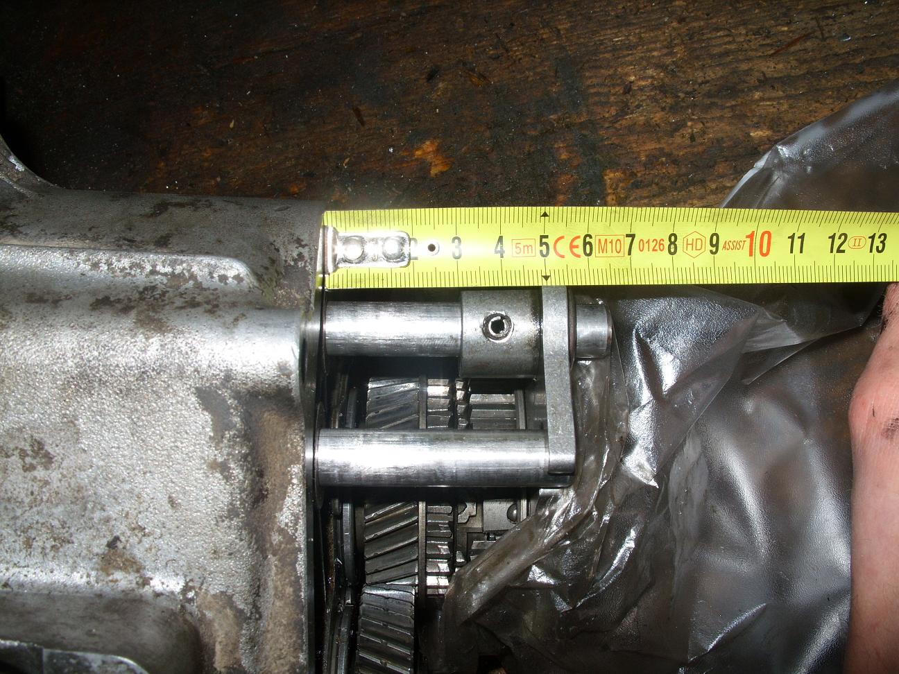

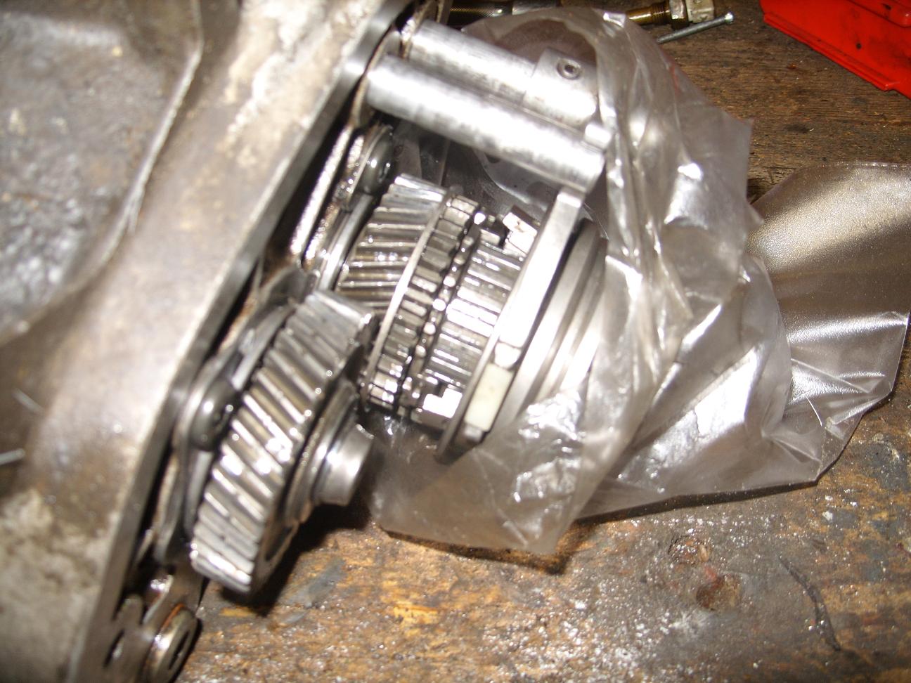

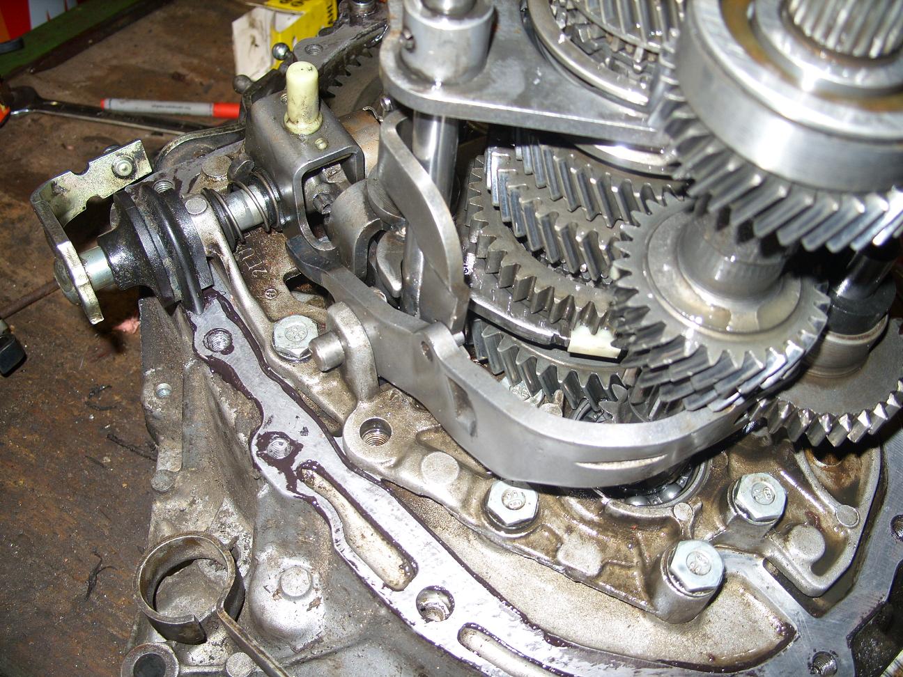

JE reviens juste de l'atelier ou j'ai refait un essai ce soir et pris des photos pour vous faire voir si j'ai rien oublié, avec un autre synchro les billes ne s'envolent pas mais c'est pas loin voir photo.
Ca fait vraiment comme si la fourchette sortirai de trop car j'ai 5,5cm et sur une autre bv je trouve plutot 5,2
MAR enclanchée
MAR enclanchée
MAR enclanchée
MAR enclanchée
point mort
point mort
5 eme enclanchée
5 eme enclanchée
MAR attention ca risque de sauter
5,5
5,5

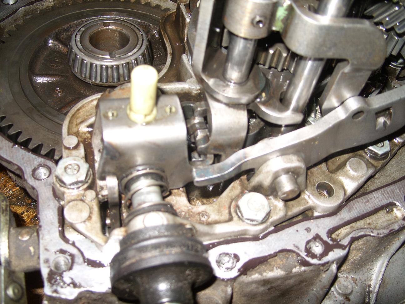

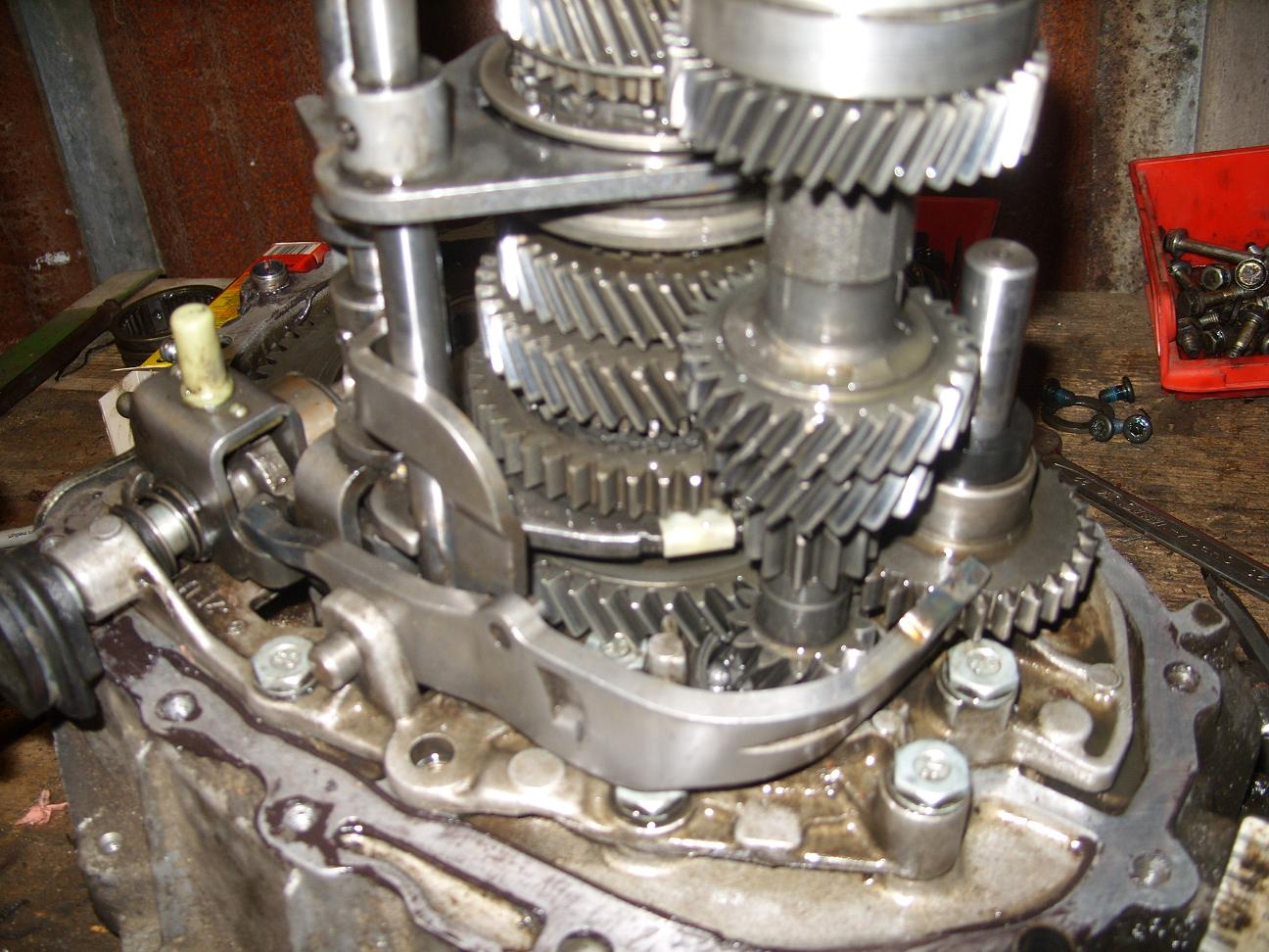

Tu as démonté tes fourchettes ?
si elles n'ont pas été démontées, elles ne sont pas la cause de ton problème parce que, de par leur forme, elles se mettent en butée l une contre l'autre ici et ca limite leur course :
Messages : 2528
Re: AX sport ph1 et Ax sport deco challenge PB BV
je les ai demontées de la boite et pignonerie mais pas désassemblé de leur axe
