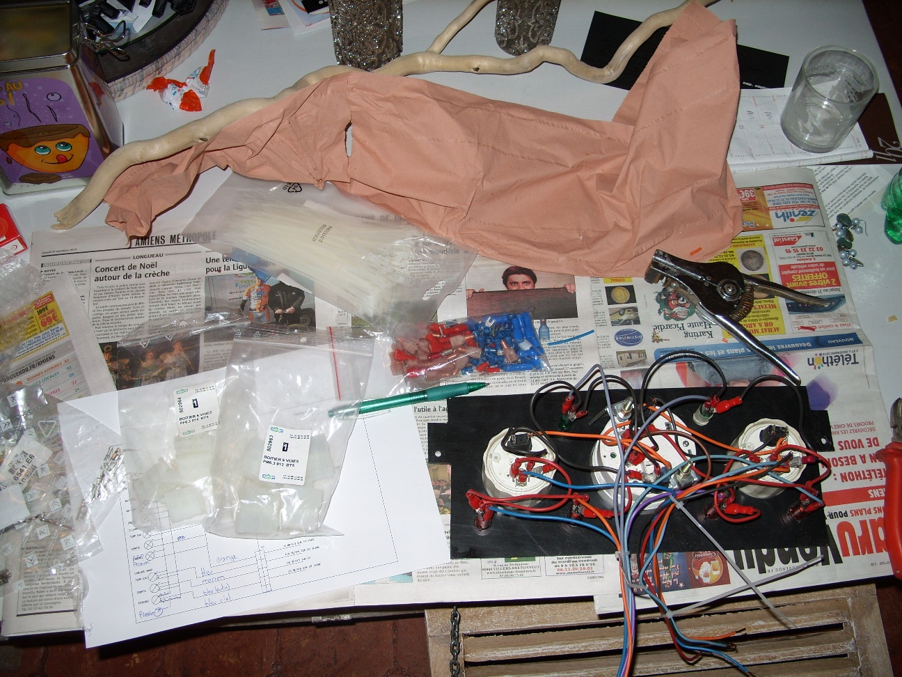

sinon vu le temps j'en profite pour faire du travail d'intérieur, le cablage du combiné aurai pu etre terminé, mais les connecteurs ne vont pas.
Partie remise

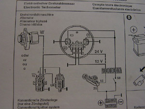

sinon comment on cable le compte tour vdo
c'est quelle broche le plus, le moins et la sonde
Messages : 13637
Has thanked : 541 times
Been thanked : 1176 times
Re: TDF N°3 prépa F2012 modification pour 2011
AUR80 a écrit :j'ai pensé a toi JL,
merci:ok:
AUR80 a écrit : sinon comment on cable le compte tour vdo
pour le branchement: ;)
