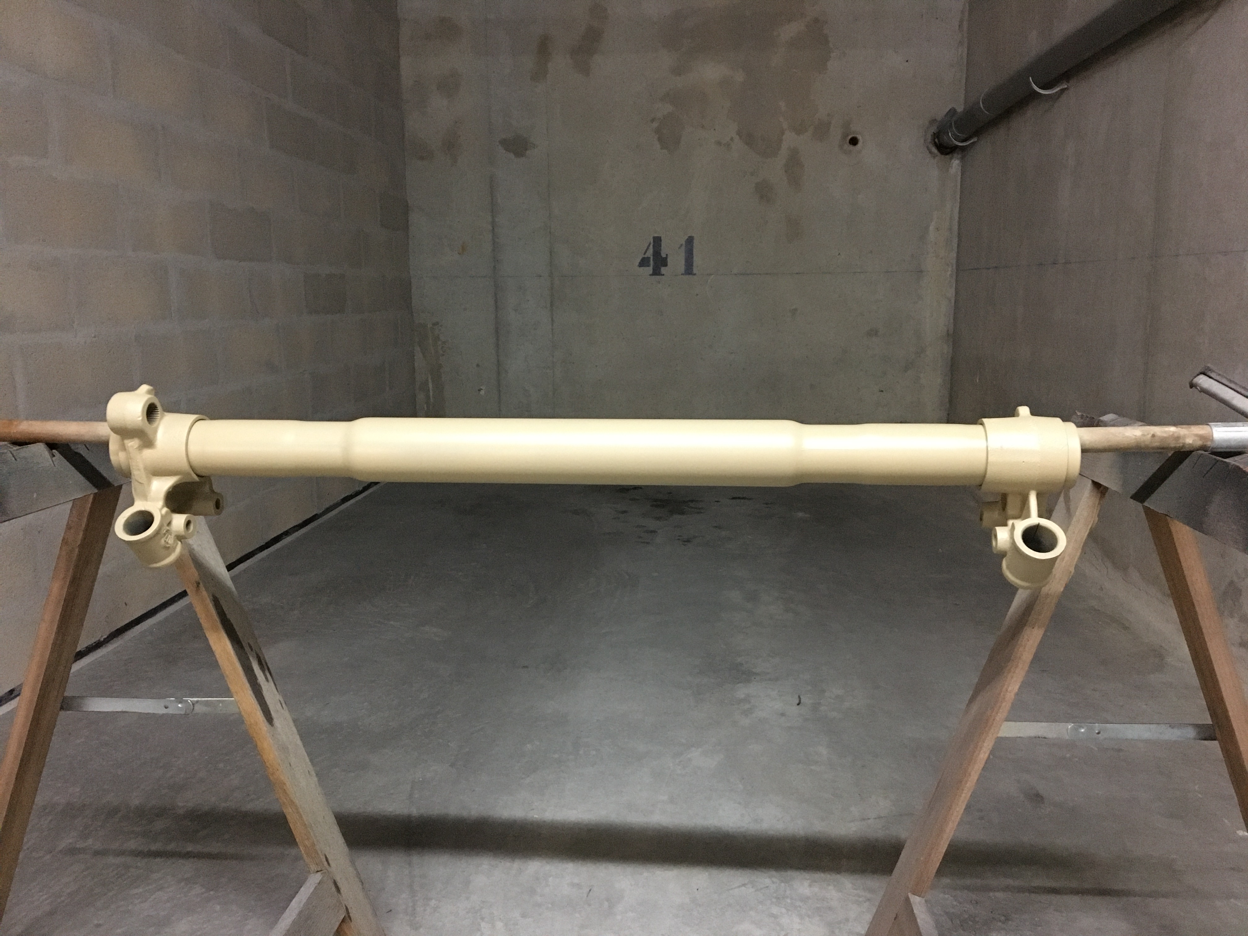

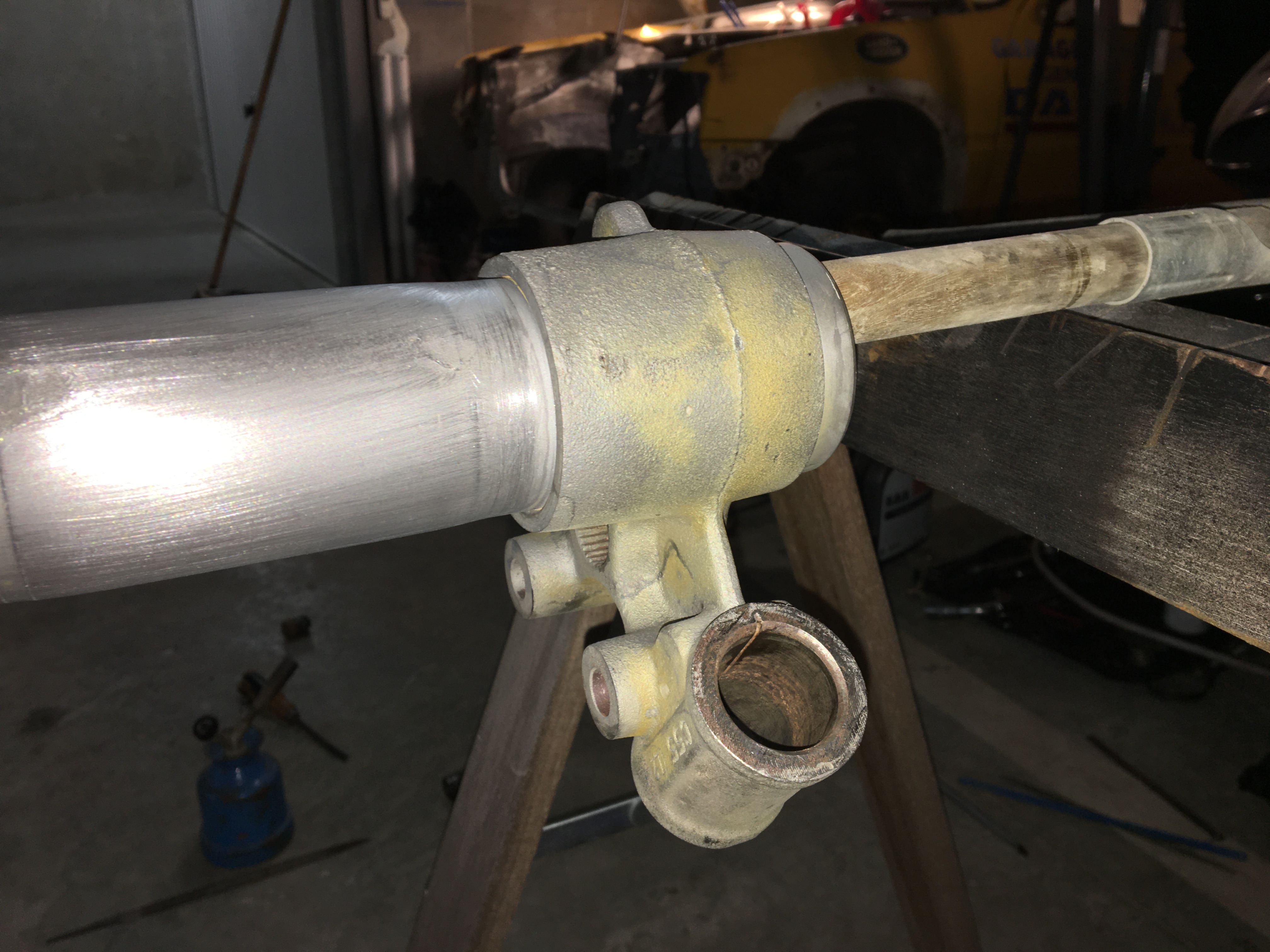

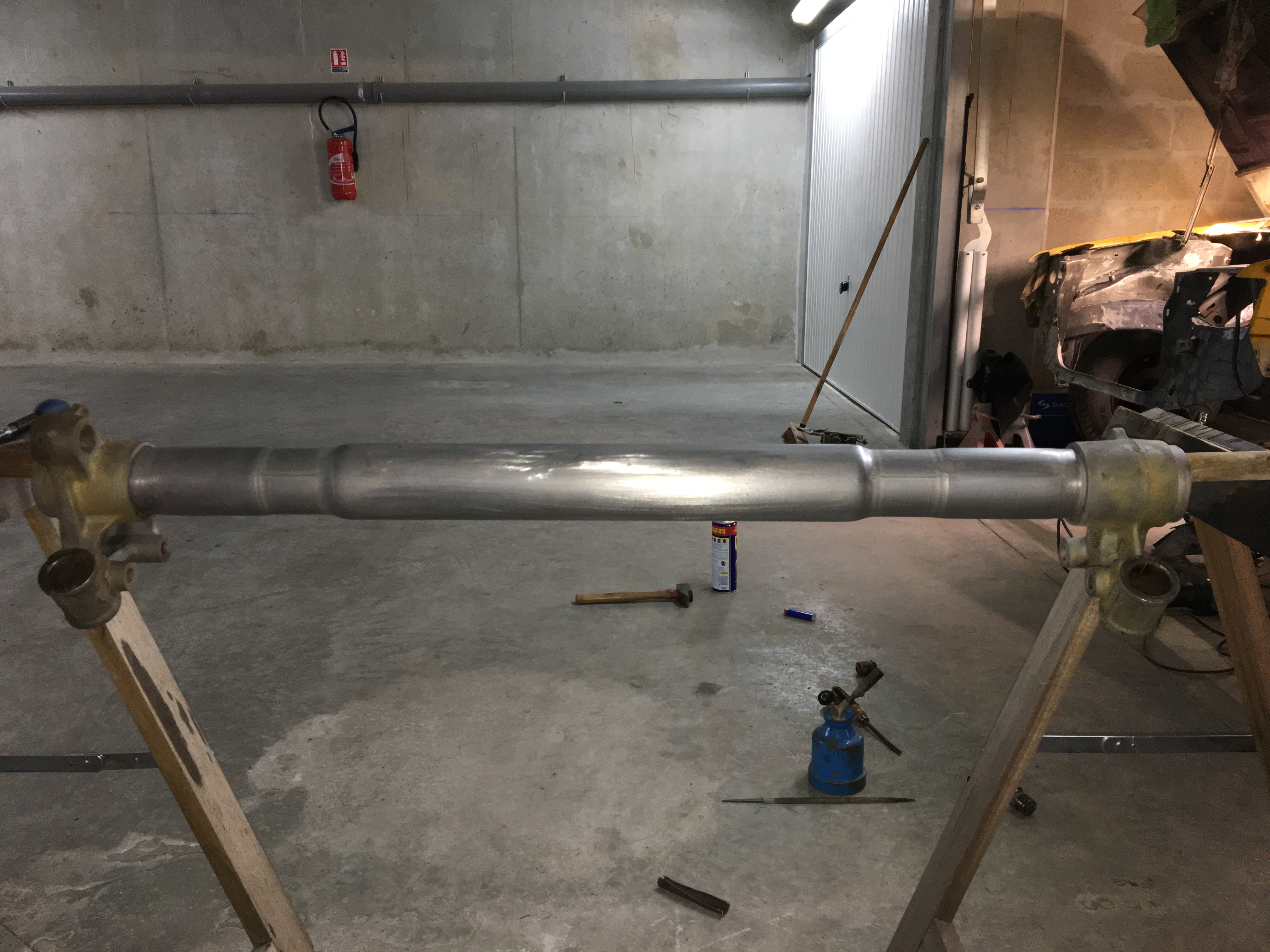

Ce week-end. Pas de boulot sur la caisse.

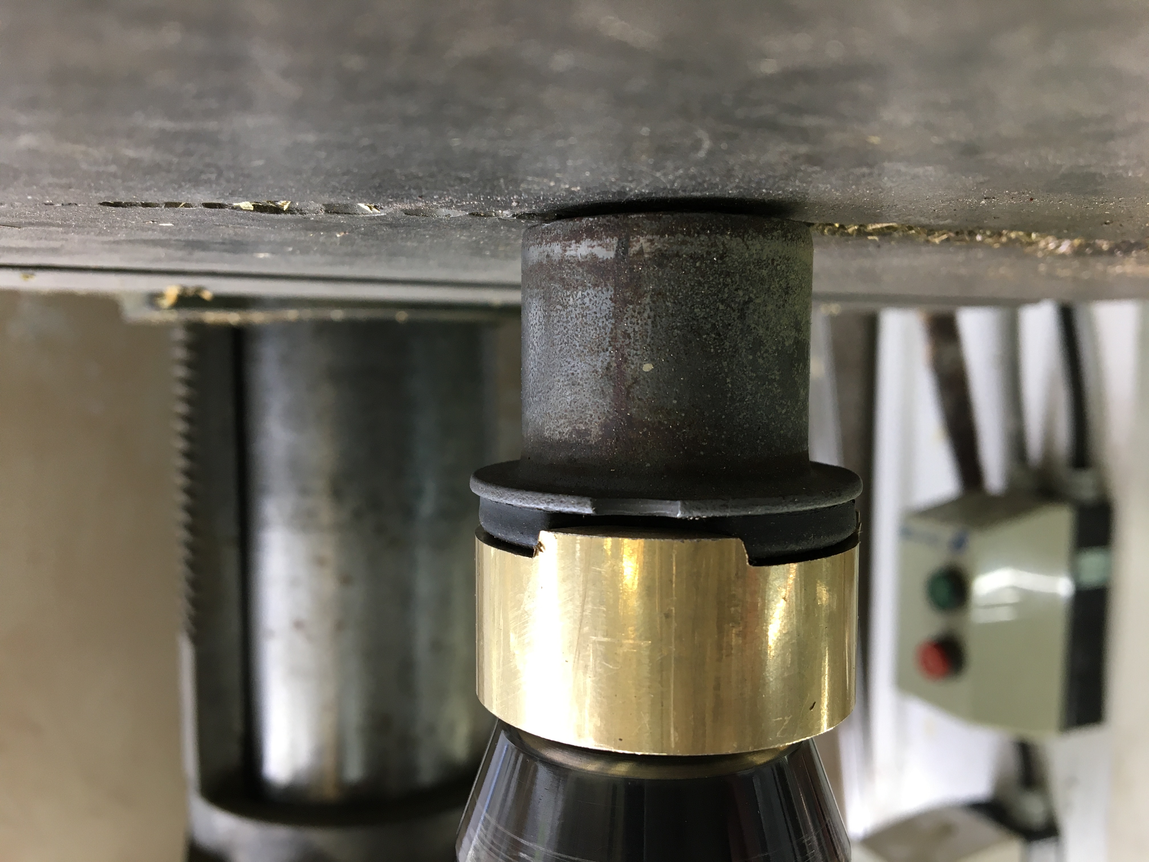

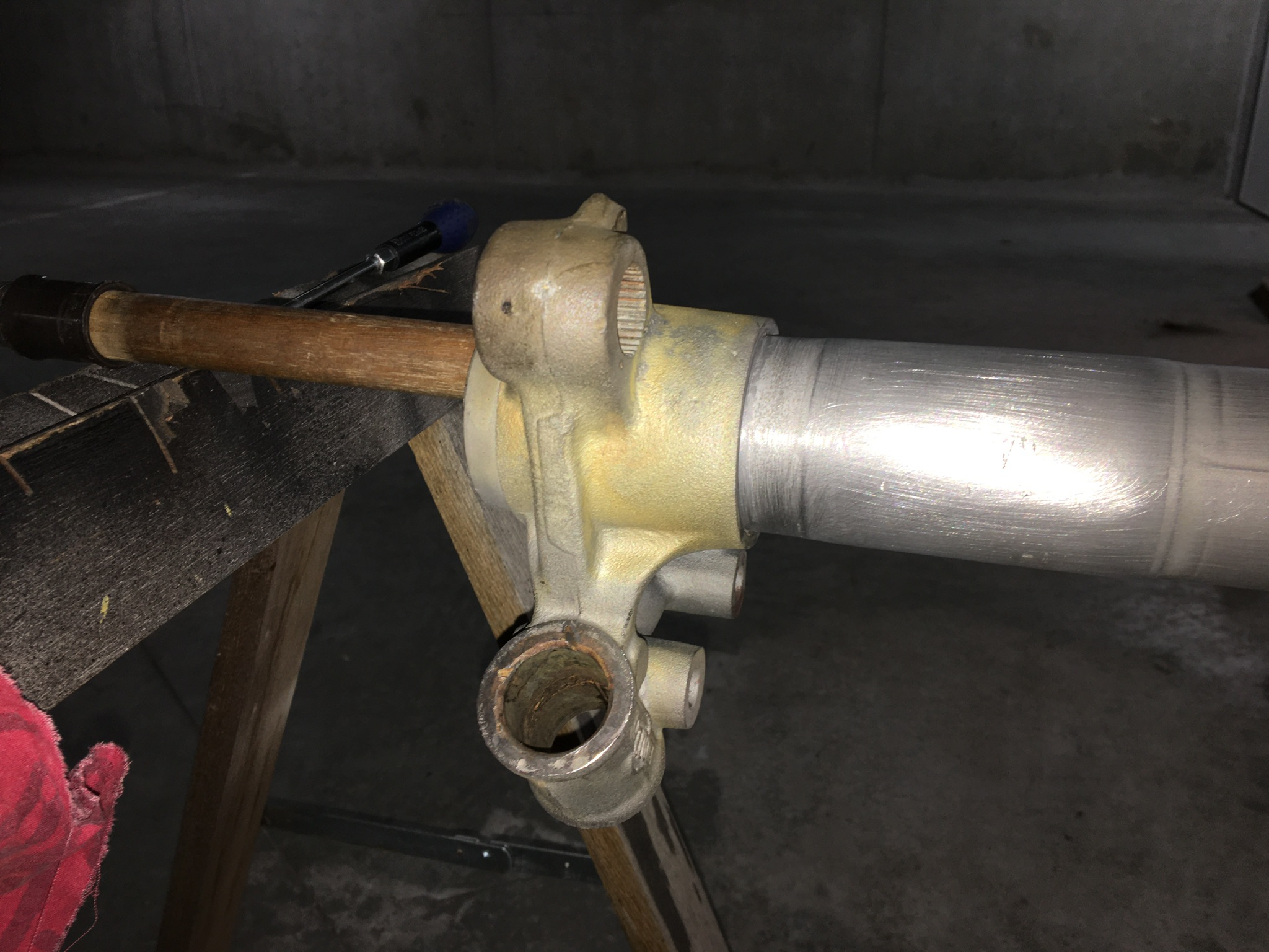

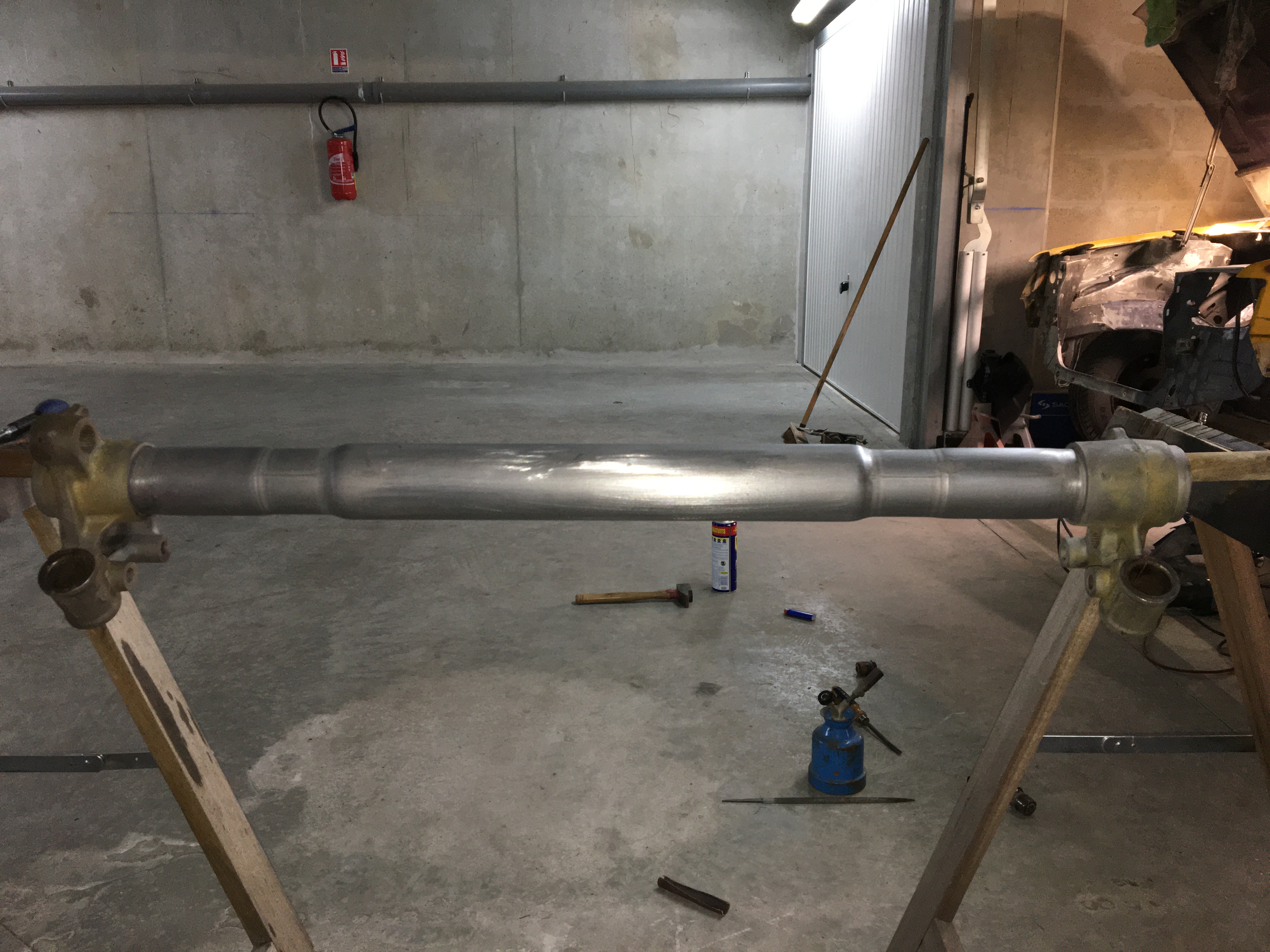

J’ai préparé un gros lot de bichro pour SNG.
Mais j’ai fait l’appret phosphatant de la poutre de train ar la semaine dernière.
Au préalable j’ai sorti les douilles.
Microbillage av et un petit coup de papier pour retirer qqs coups sur la poutre.

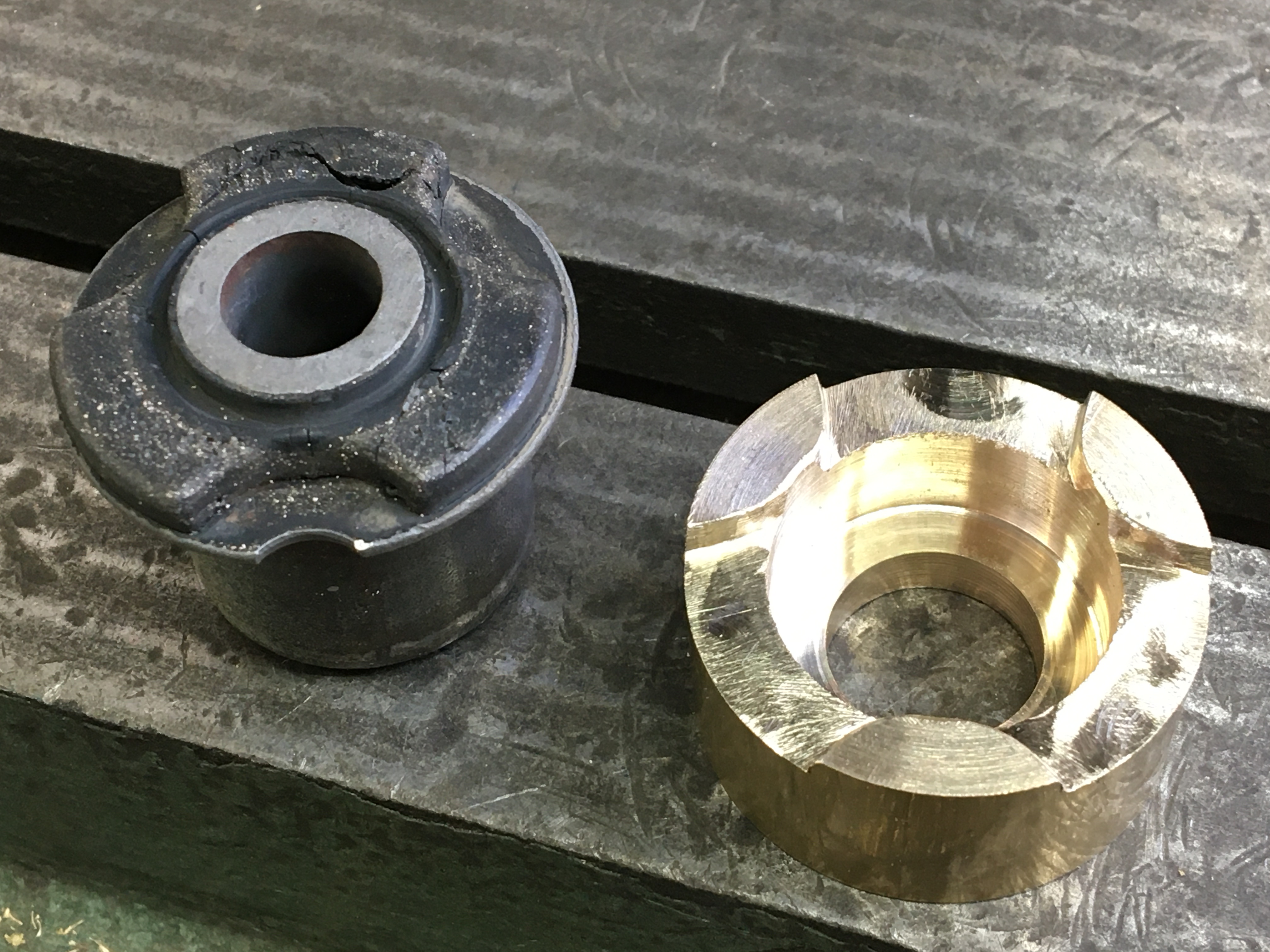

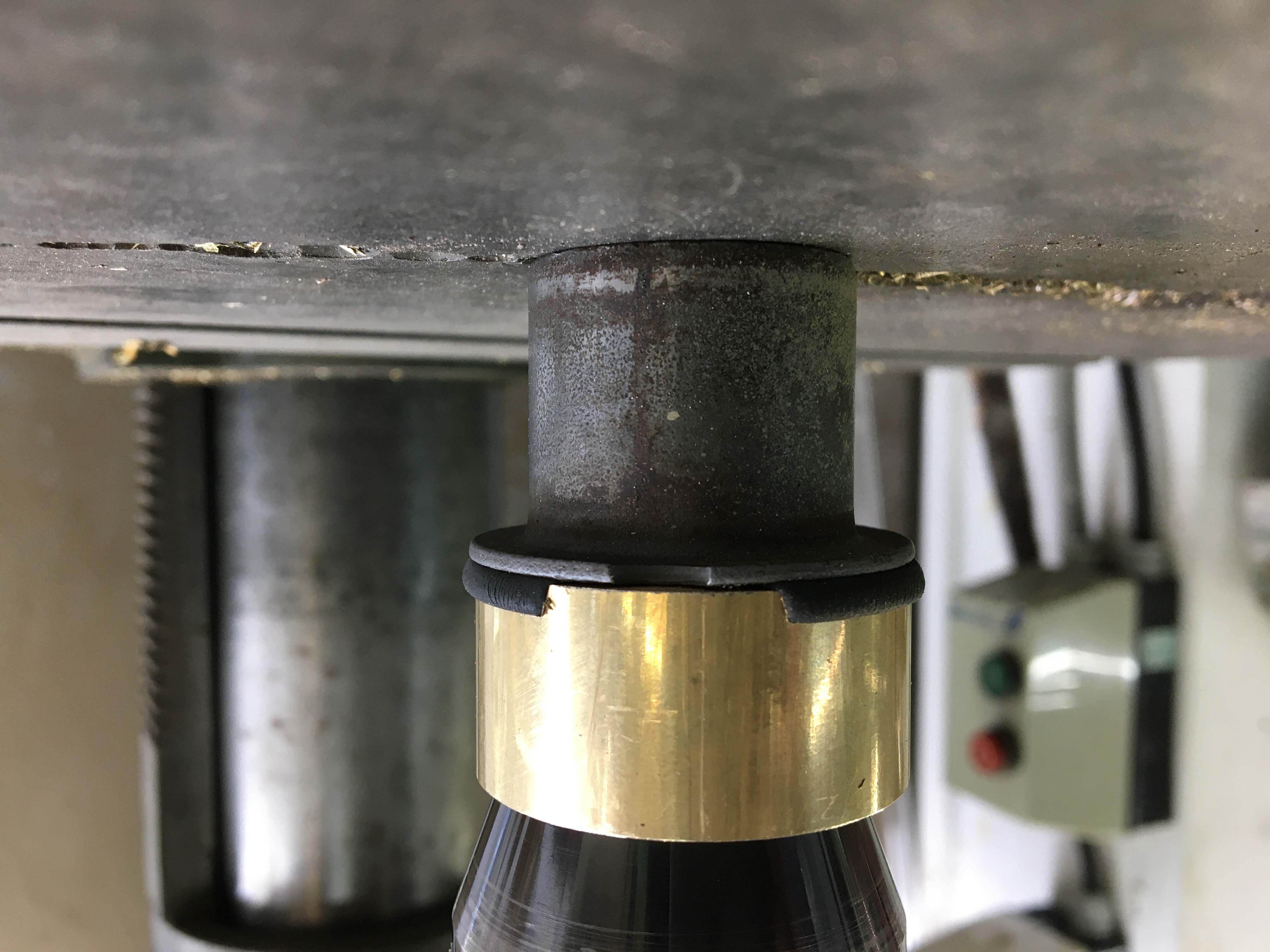

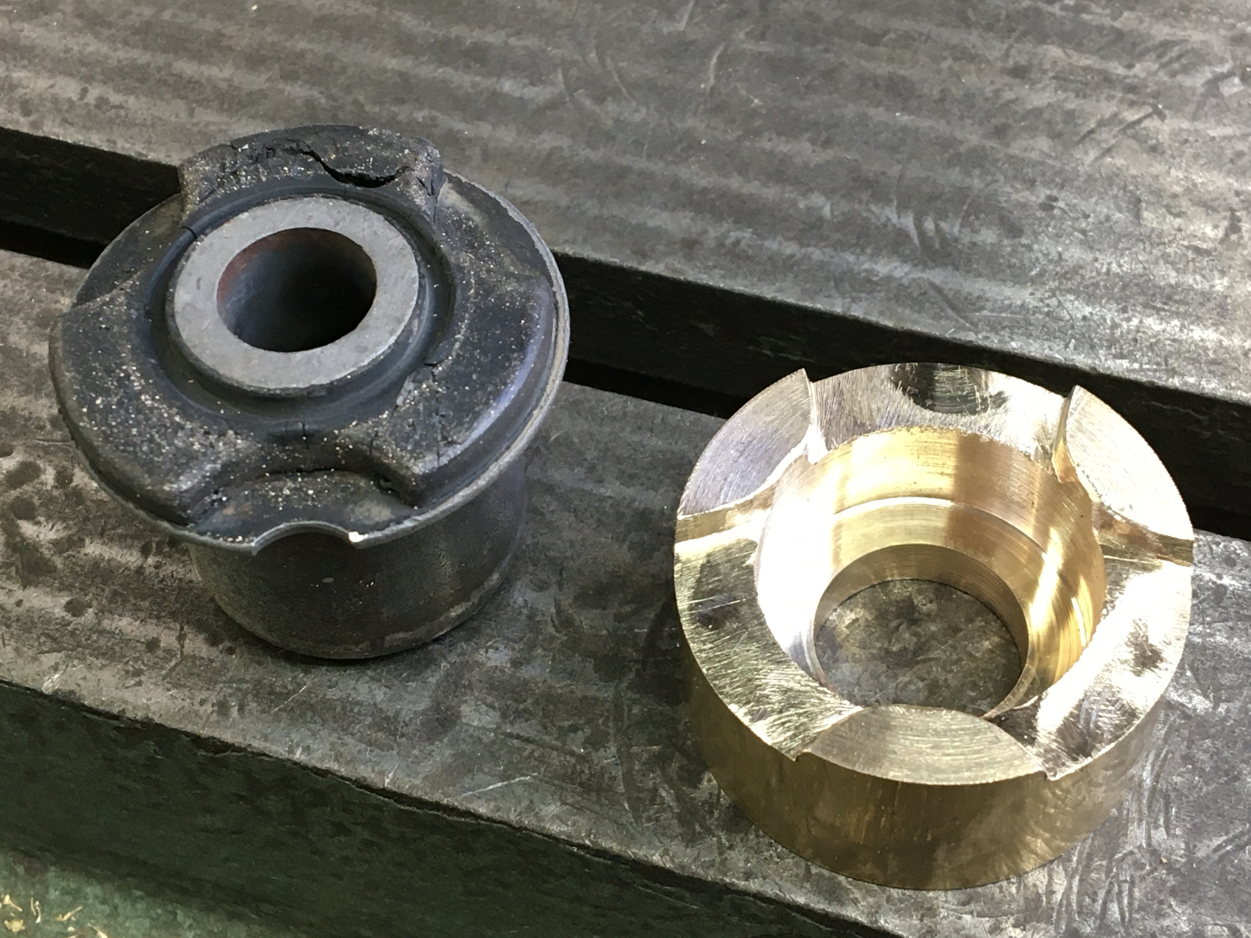

Et puis un petit outil sympa pour remonter les futures douilles de train ar neuves.
Suite aux conseils de Cricri, je monte des origines.
En phase de pression ça comprime légèrement de caoutchouc.
Comme ça, je suis sur d’être bien en appuis partout.
lex
Messages : 360
Localisation : Loire 42
Has thanked : 80 times
Been thanked : 119 times
Message par lex »
Elle est sympa ta douille. :ok:
rud
Messages : 237
Has thanked : 99 times
Been thanked : 397 times
Message par rud »
Ta douille est pour éviter d'abîmer le caoutchouc ?
Super l'idée :ok:
Messages : 5890
Has thanked : 730 times
Been thanked : 1029 times
rud a écrit :Ta douille est pour éviter d'abîmer le caoutchouc ?
Super l'idée :ok:
Non c’est pour être en appuis sur la partie métallique du silent bloc. :ok:
Messages : 3029
Has thanked : 804 times
Been thanked : 1199 times
T'as la référence des silent bloc stp ?
Messages : 5890
marco pts a écrit :T'as la référence des silent bloc stp ?
Voilà Marco.
J’avais pris 4 Silentbloc de support essieu MONROE L28813 mais remplacé par 4 04246 Metalcaucho
Le tout chez Yaka..... :ok:

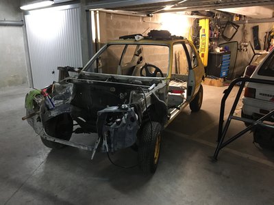

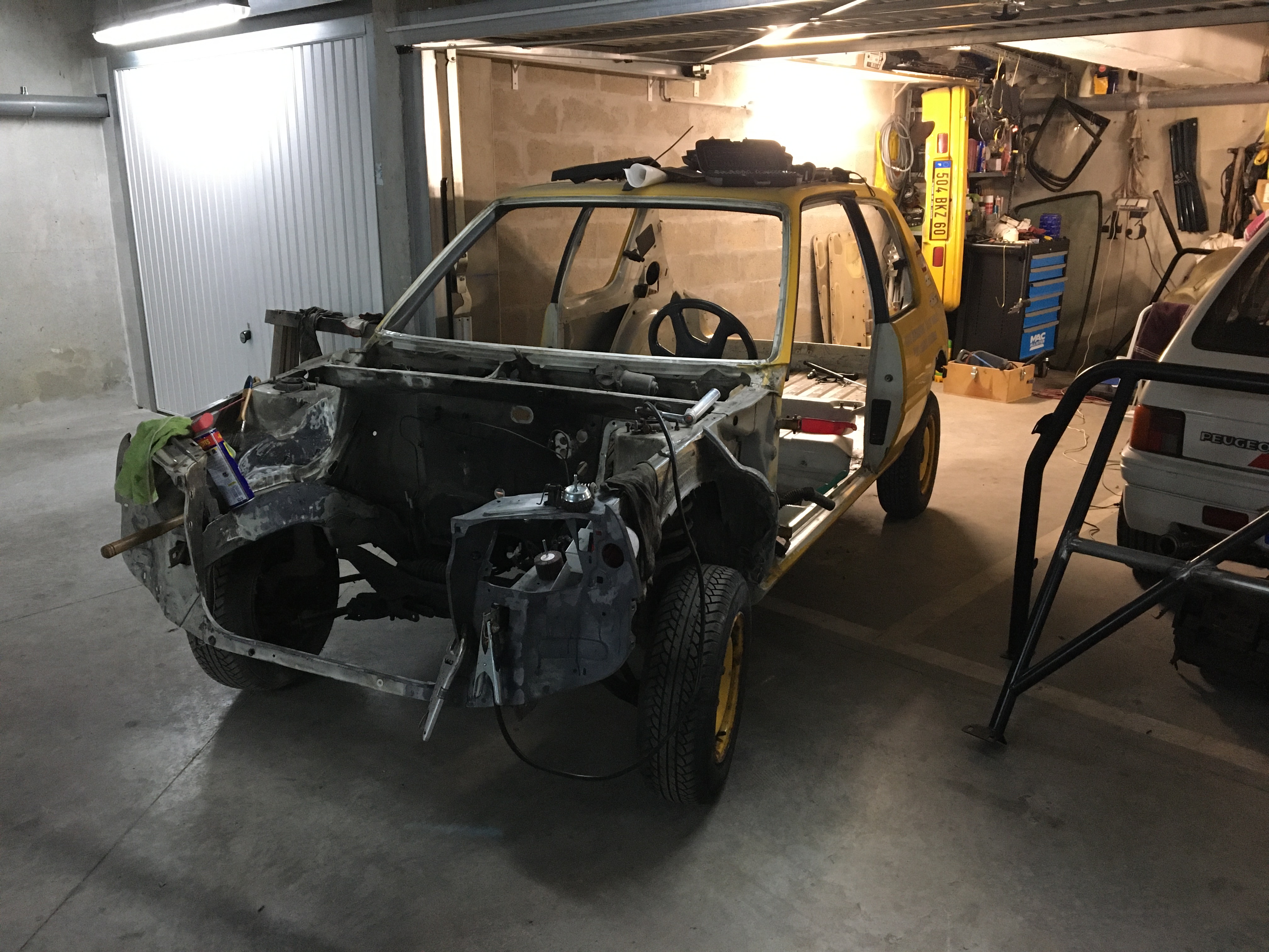

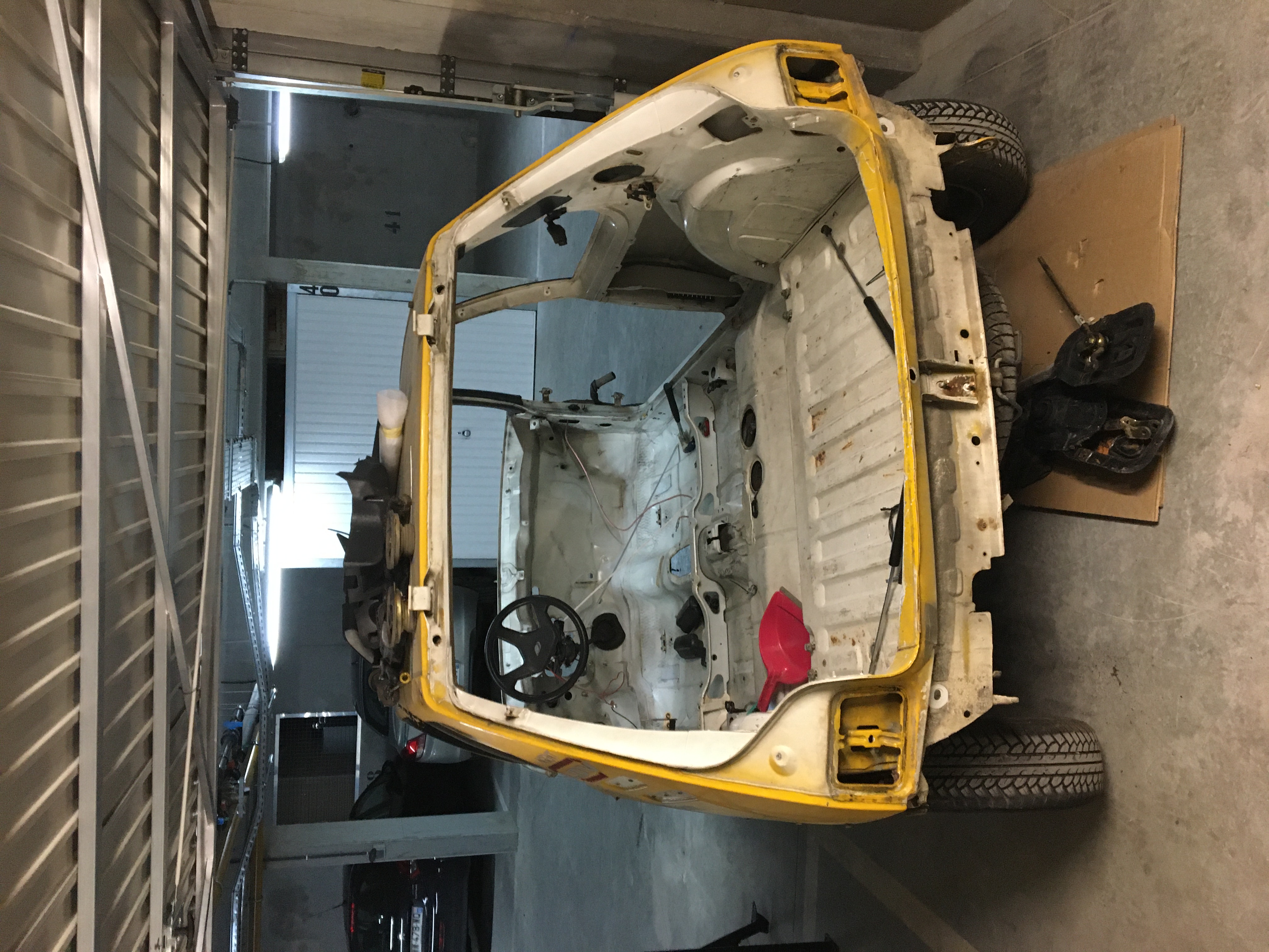

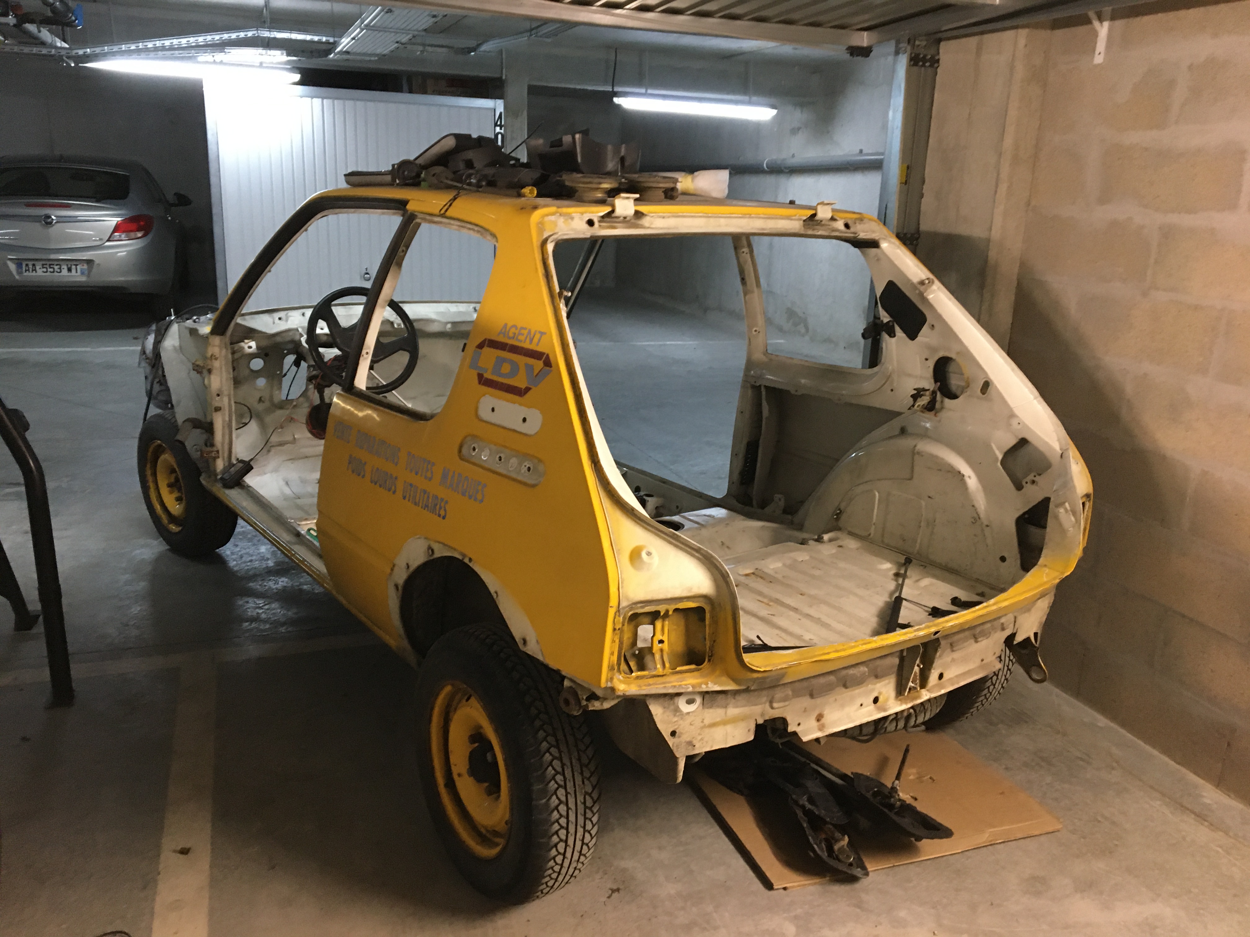

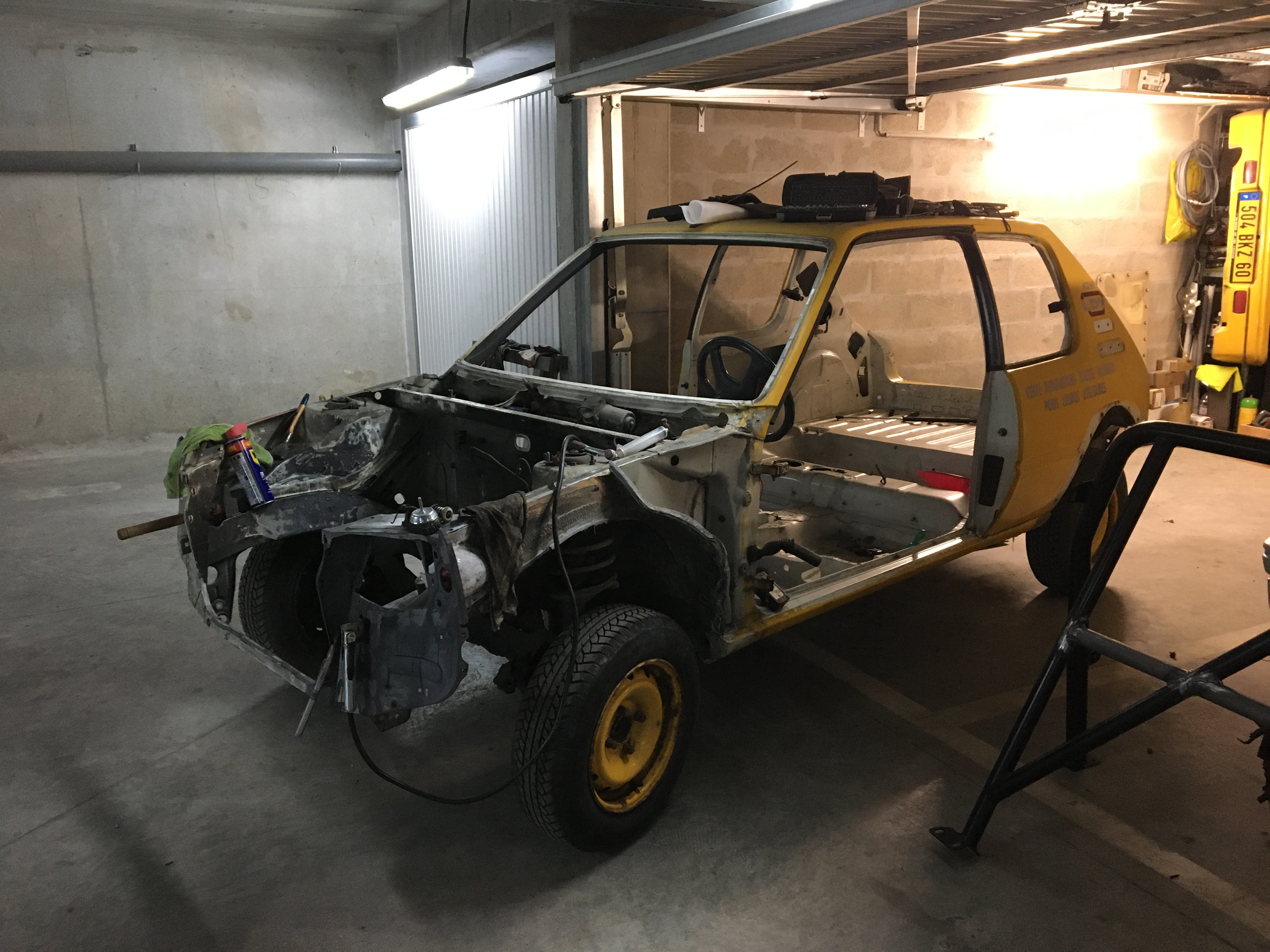

Premier jour de confinement et voilà la rallye à poil sur ses trains.
Le pare brise est sorti ainsi que les custodes.
J’ai trouvé un petit point de rouille sous le joint du pare brise. Mais il n’est pas perforant. Il faudra tout de même traiter ça et reboucher je pense.
Pour le reste RAS.
Demain nettoyage de tout l’intérieur avec un bon déglaçage du brillant sur le blanc en bon état. Car une foi sur le tournebroche, l’intérieur ne sera pas aussi accessible facilement je pense.
Messages : 13610
Has thanked : 534 times
Been thanked : 1169 times
<oo> Tu n'as pas chômé ! :ok:
