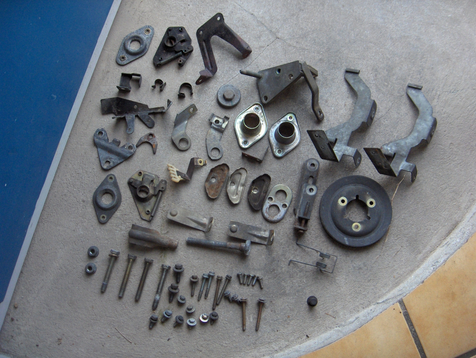

D'ailleurs,.......................je prépare un carton qui va aller se promener en Alsace pour un aller/retour ;) :ok: :lol: :lol: :lol:
Ben alors,........on va se gêner tiens!!!
Pièces à électrozinguées,.......

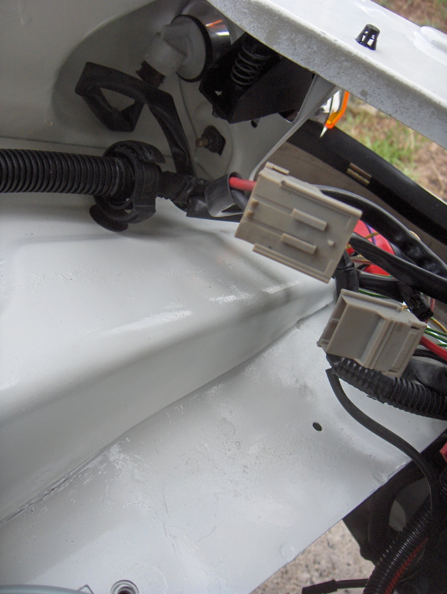

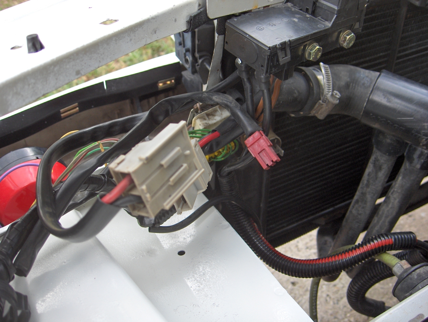

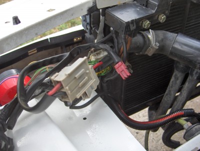

En attendant,j'ai fini de nettoyer mon coté gauche du compartiment moteur,et refais mon faisceau ventilo ;)
Nettoyage compartiment moteur,....côté gauche
Propre,c'est plus sympa,non.......
Allez,on s'occupe du faisceau ventilo,.....
A suivre.......

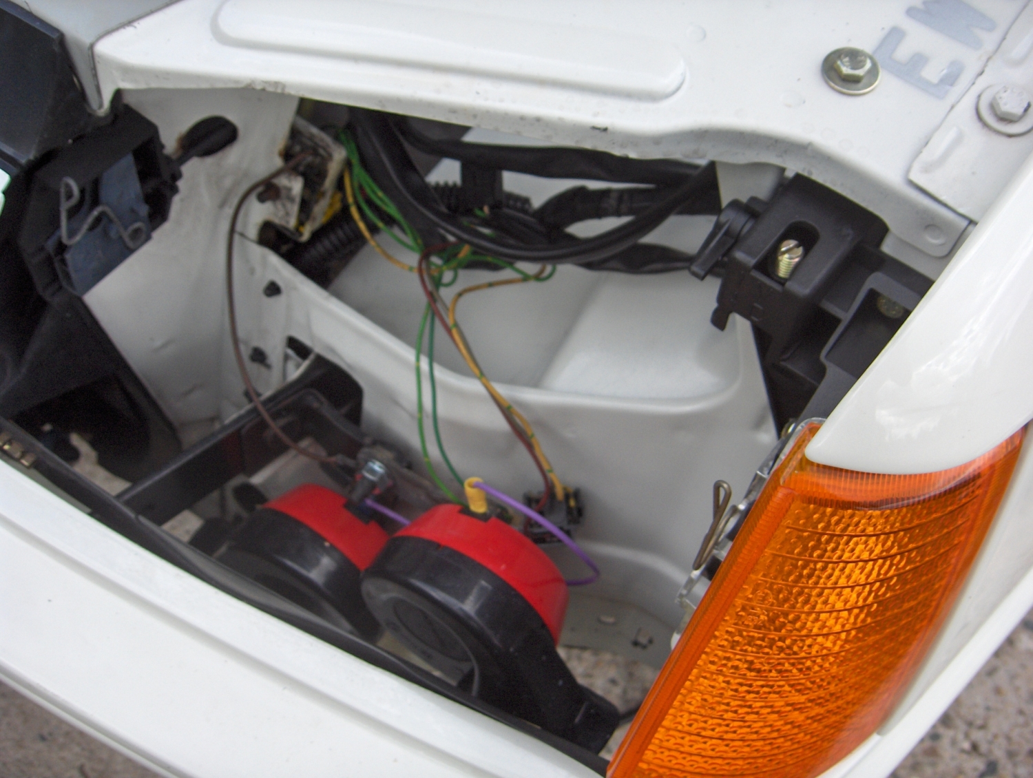

Re: Restauration de ma Rallye N°2:C'est reparti!!!
Tiens, ça me rappelle la mienne, même prise pour le second ventilo et même klaxon bi-ton ! ^_^
Le son c'est plus sympa que celui de junior, hein Scale ! :lol: Il vient d'une GTI ?
Par contre, je vois pas ton fusible sur ton faisceau de ventilo, tu l'as planqué ? :p

scale33 a écrit :En attendant,j'ai fini de nettoyer mon coté gauche du compartiment moteur,et refais mon faisceau ventilo ;)
:huh: pourquoi le code couleur est EWT et non POWT?
tmrallye a écrit :Tiens, ça me rappelle la mienne, même prise pour le second ventilo et même klaxon bi-ton ! ^_^
Non!!!!!........il n'est pas encore remonté ;)
