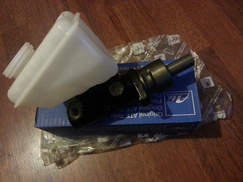

Montage du bocal sur le maître cylindre. ;)
Remontage de cet ensemble sur le servo frein . :ok:
