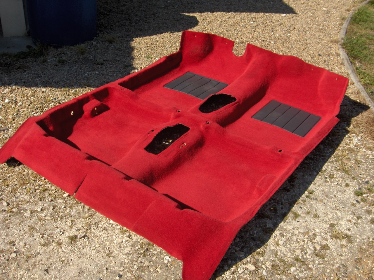

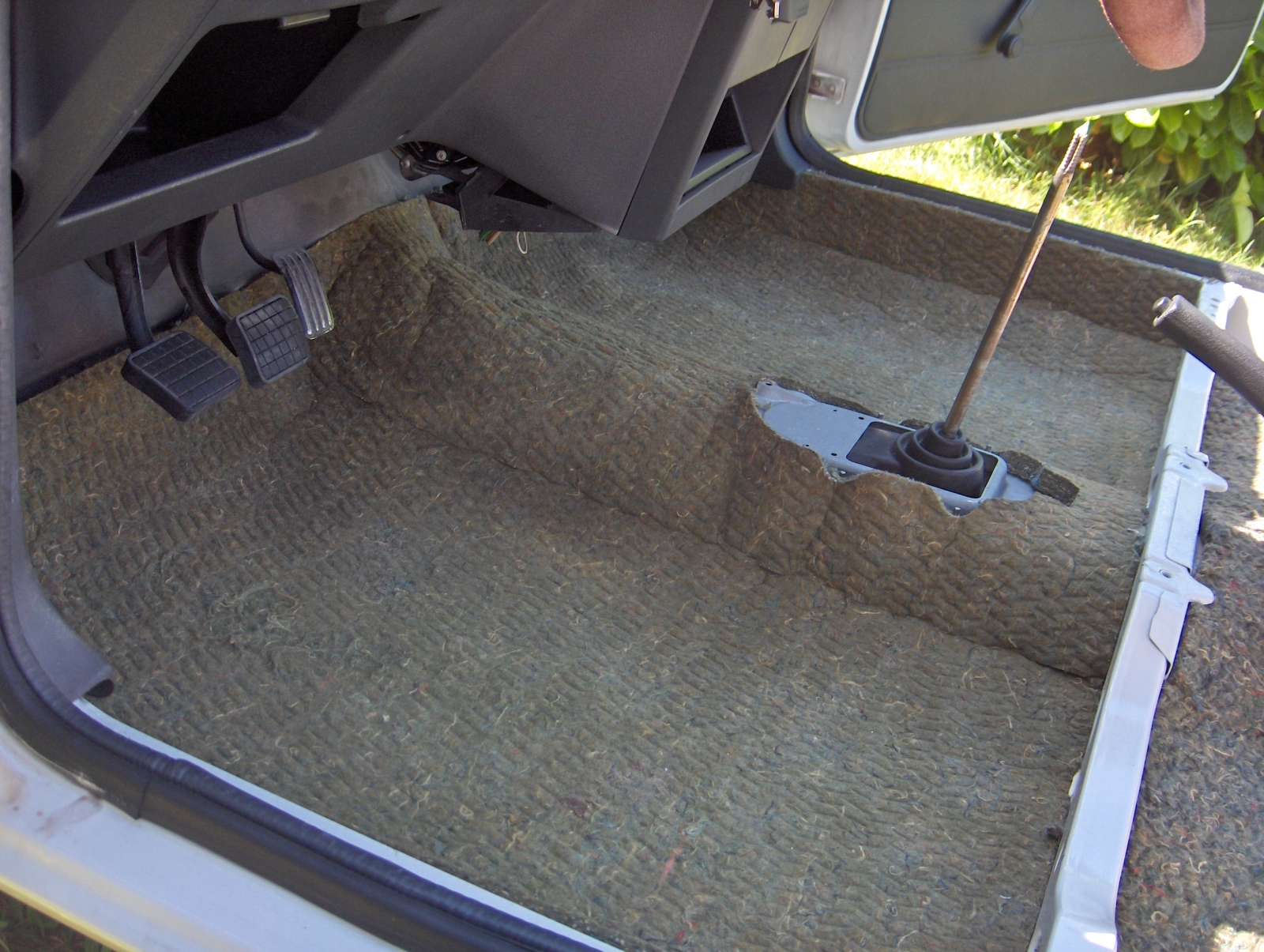

Donc dans un premier temps,nettoyage et un bon coup d'aspirateur de la moquette ;)
Un bon brossage dans le sens du poil,............pour pas la mettre en colère!!! :lol: :lol: :lol:
Nettoyage de la moquette

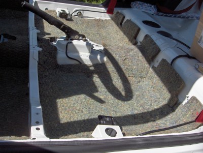

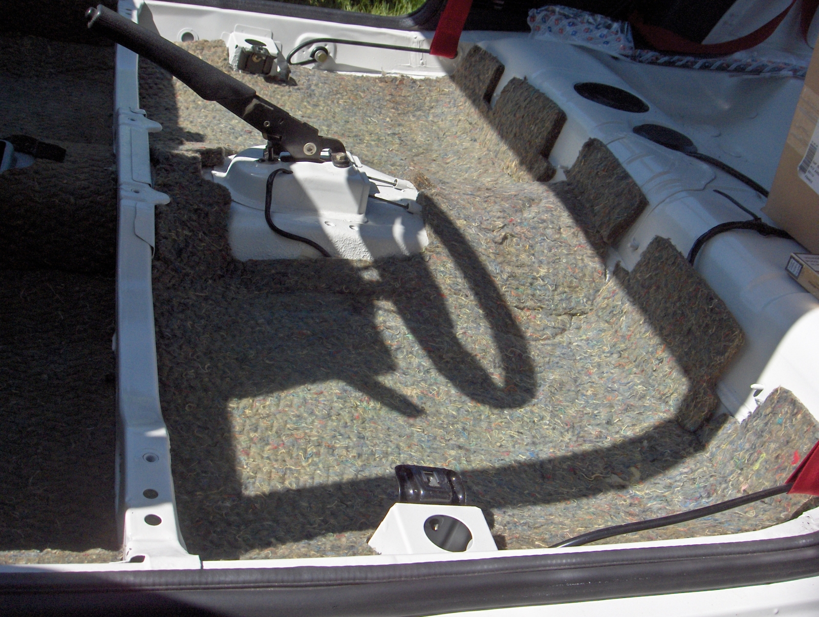

On pose les isolants AV/AR à l'abri depuis plus de trois ans dans une cache secrète :p
Isolant AV
Isolant AV
Isolant AR
Isolant AR

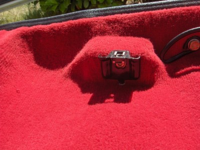

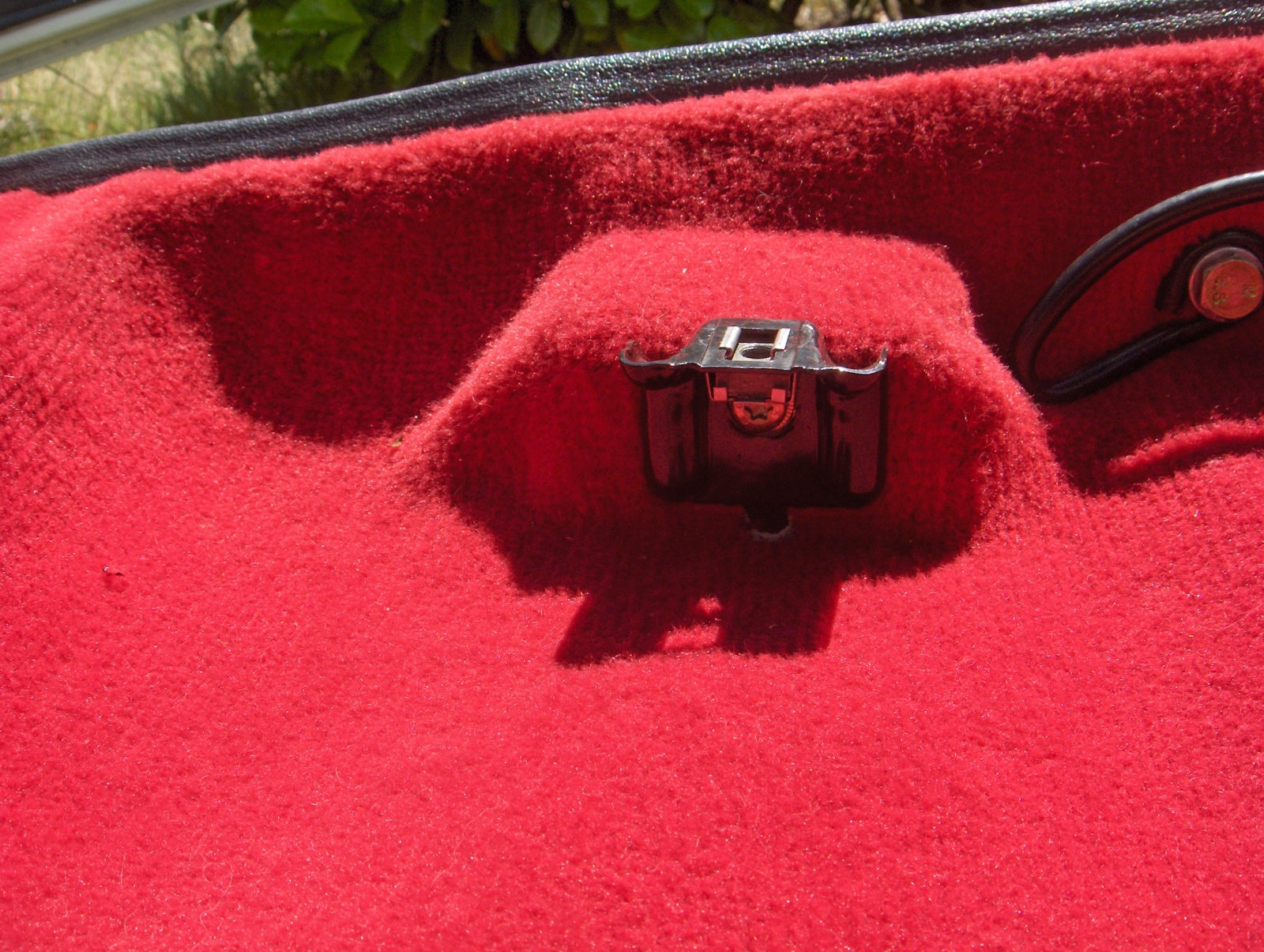

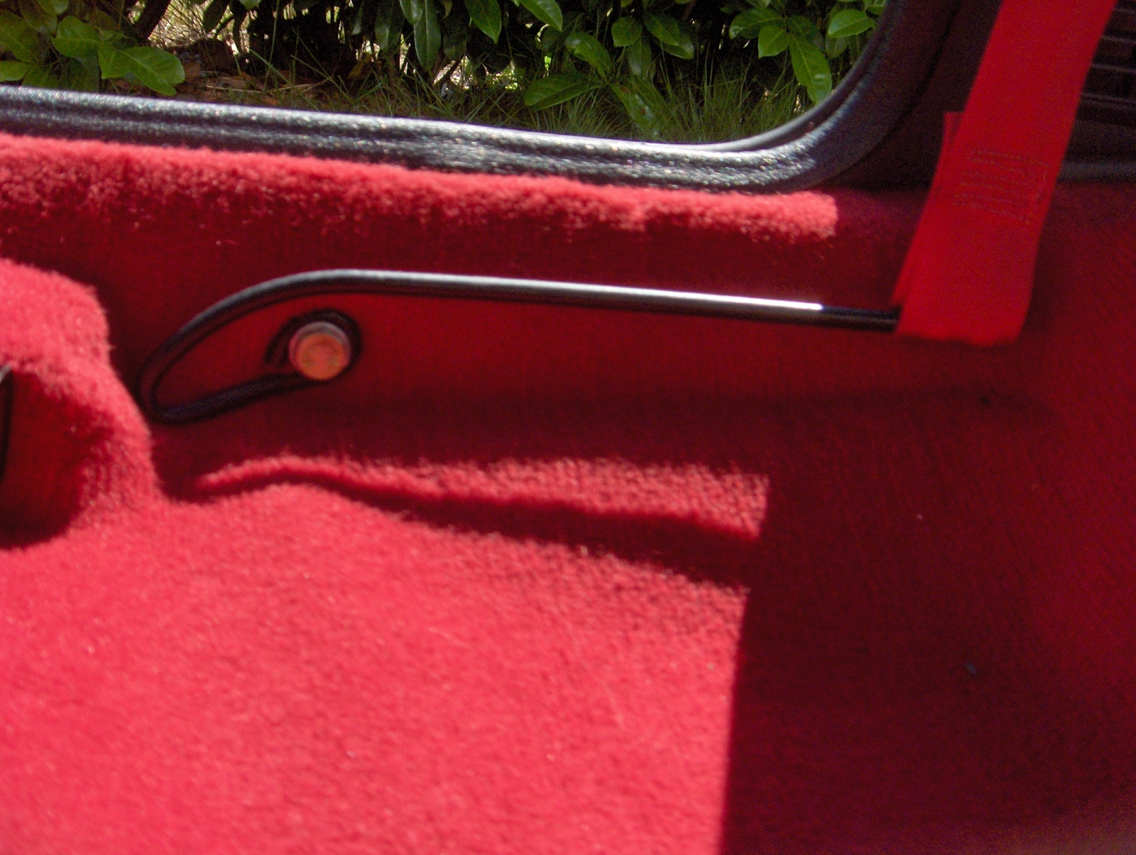

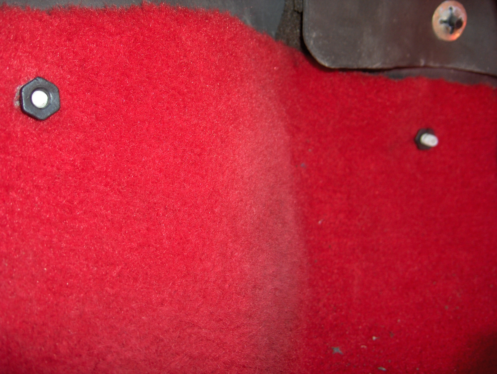

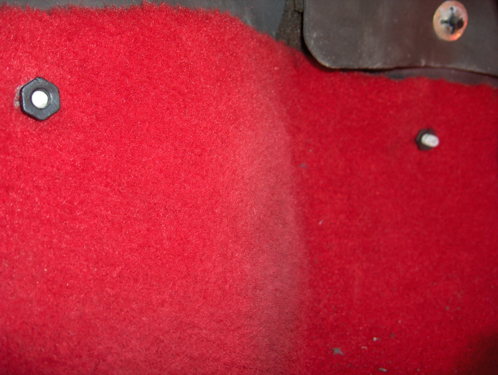

Puis mise en place de la moquette en commençant par l'AV,ce qui est bien plus pratique pour un meilleur positionnement :ok:
Bien la clipser sur ses 4 vis de maintien droit et gauche et la passer sous le caoutchouc de la direction.
Fixation au plancher sous la planche de bord

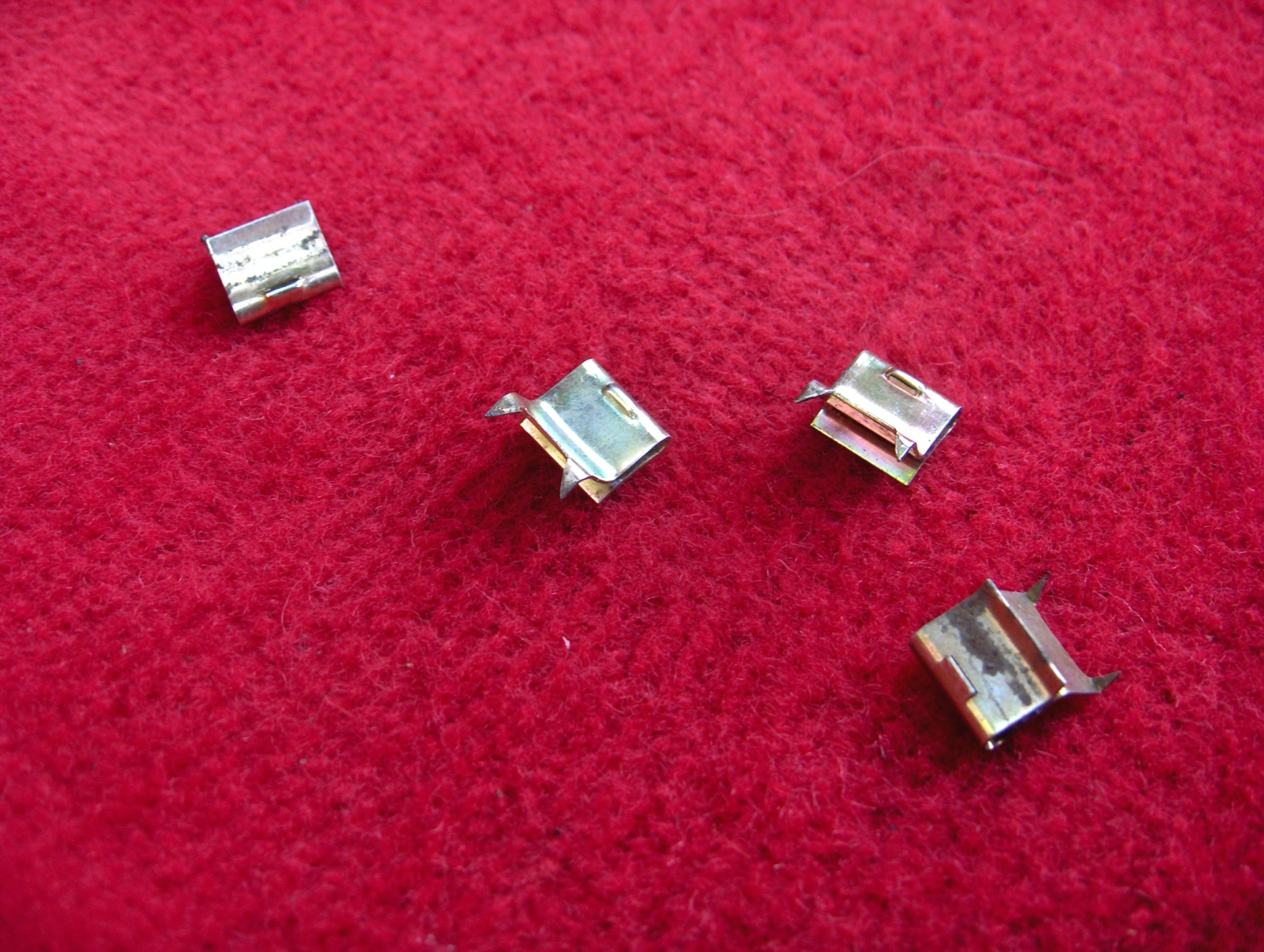

Ensuite on passe à son agrafage sous les joints de portes droit et gauche (5 agrafes par coté)
Agrafes de maintien Réf:6992.42 = 0,75€ pièce

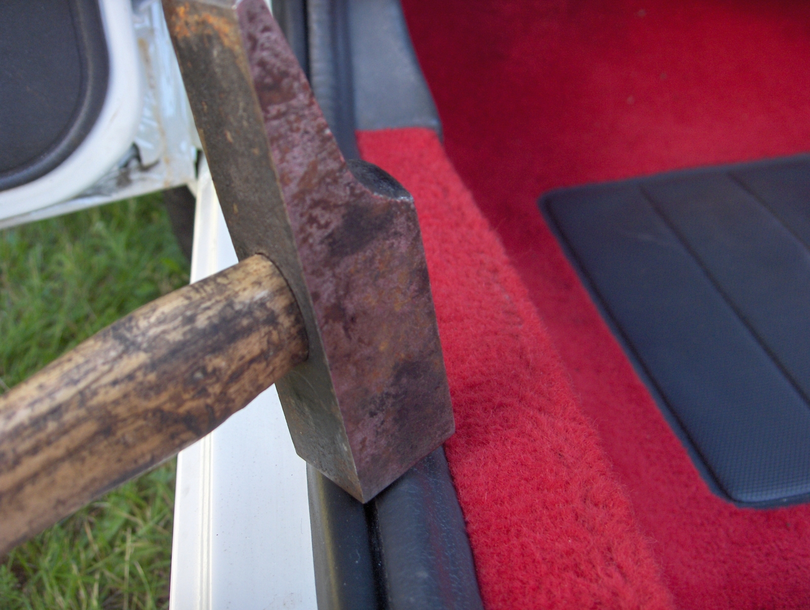

Remise en place du joint de porte en tapotant doucement à laide d'un marteau de manière à bien le mettre en place et en forme.
Il aura aussi pour effet de plaquer la moquette sur toute sa longueur. ;)
Mise en forme du joint de porte

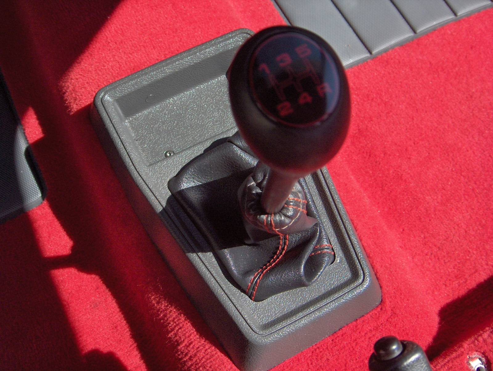

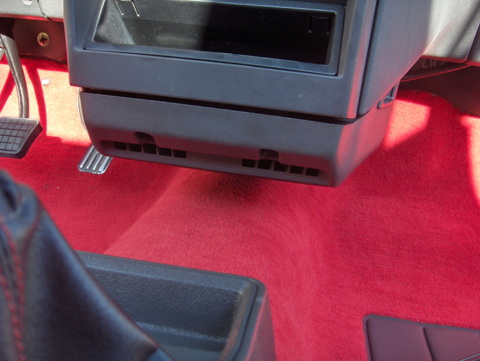

On passe ensuite au remontage du cache de levier de vitesse
Entourage levier de vitesse

Marrant ta moquette avec 2 talonettes.
Elle vient d'où celle là ? D'une rallye ?

Youngtimer a écrit : Marrant ta moquette avec 2 talonettes.
:mrgreen: d'une ralloche "auto-école" :lala:

Non,j'en ai fait une belle avec deux moyennes ;) :mrgreen:

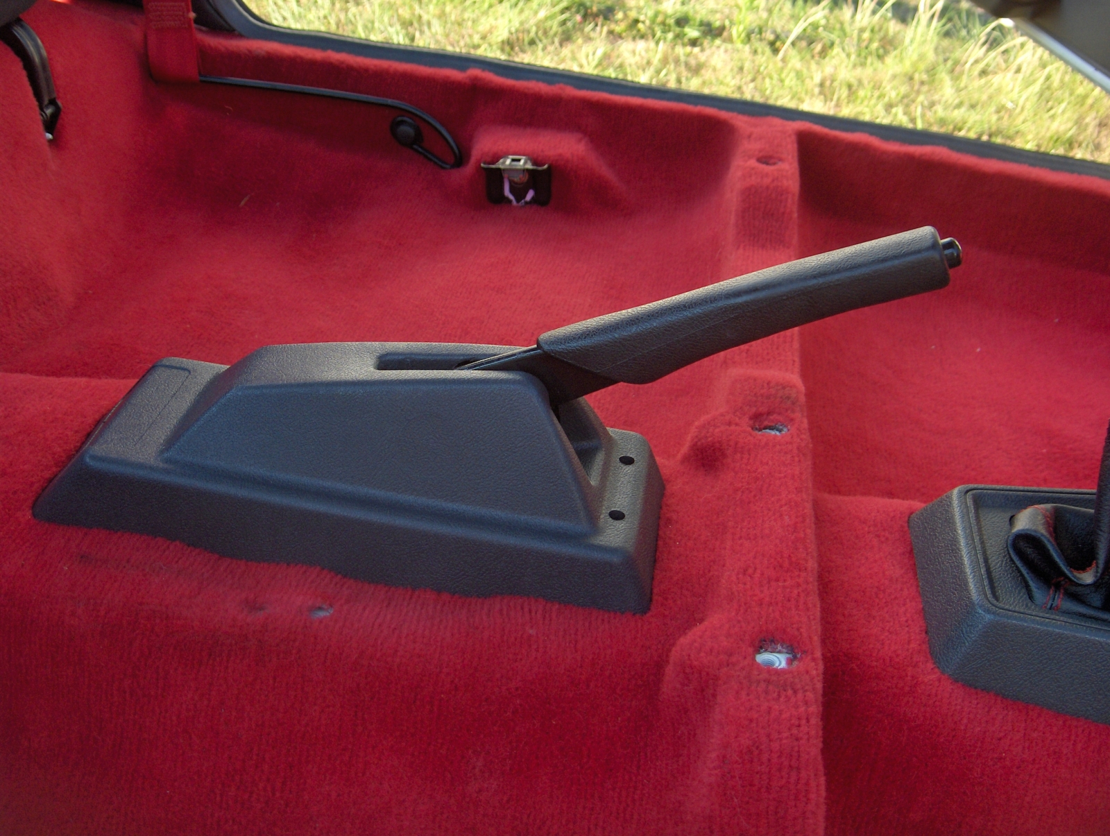

scale33 a écrit :Je suis bloqué avec les 3 vis pour remonter le cache du frein à main,je suis aller chercher çà ;)
Ca c'est résolu!!!! ;)
Cache du frein à main

Montage de mon dessous de tableau de bord.
Pose du plastique sous tableau

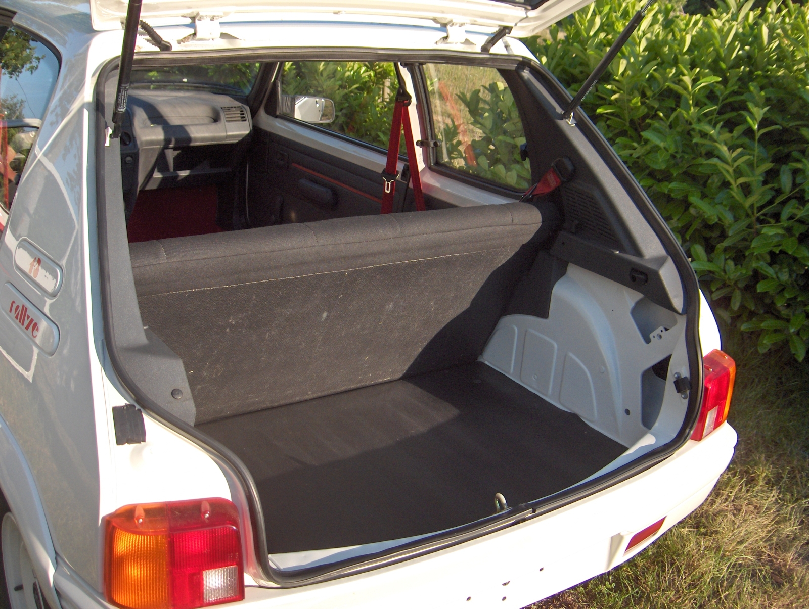

Pose du tapis de coffre
Mise en place tapis de coffre

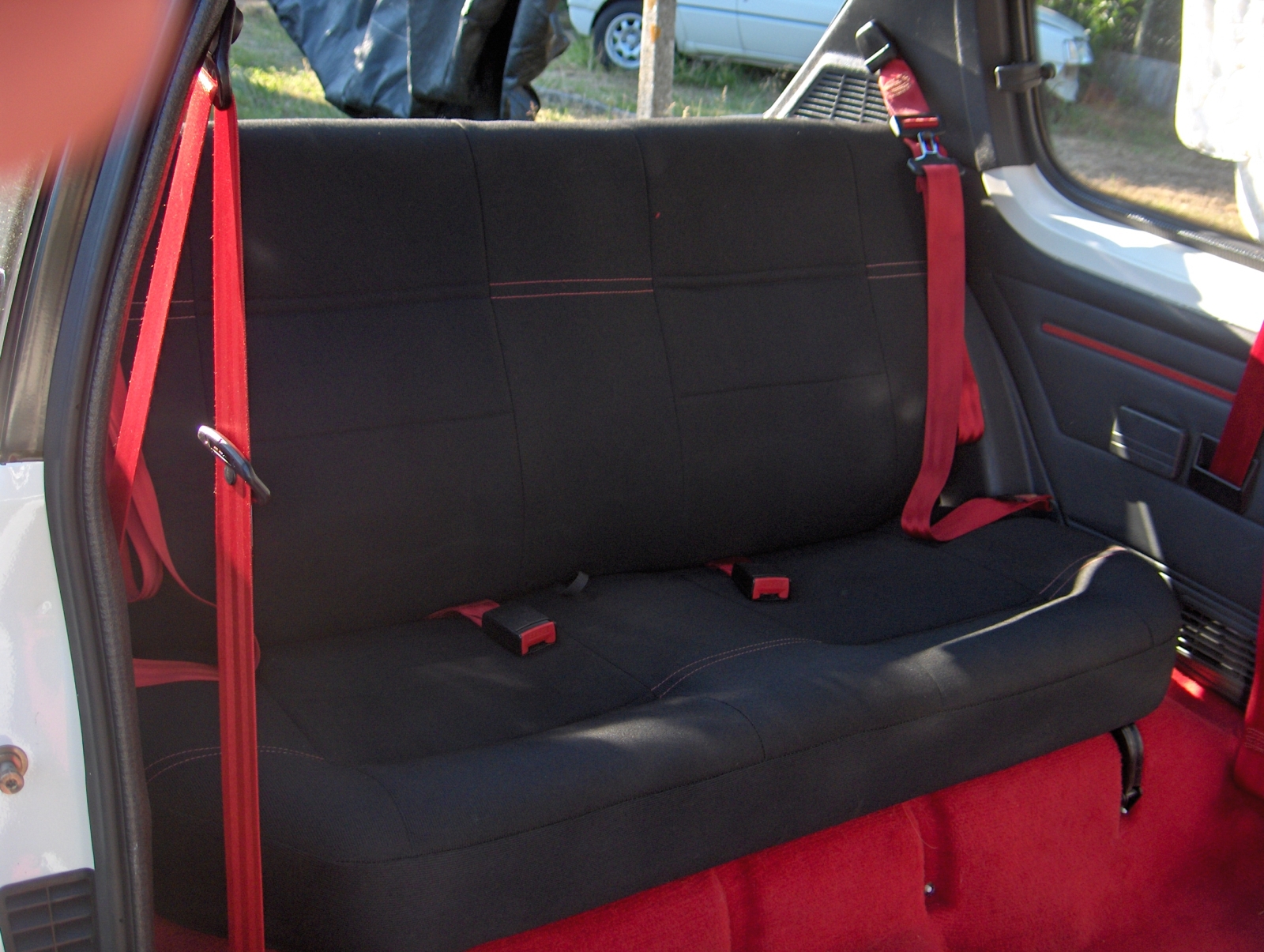

Pour les sièges AR après un bon brossage,on a fait bosser l'aspirateur,.........................puis mise en place ;)
Pose des sièges arrières
