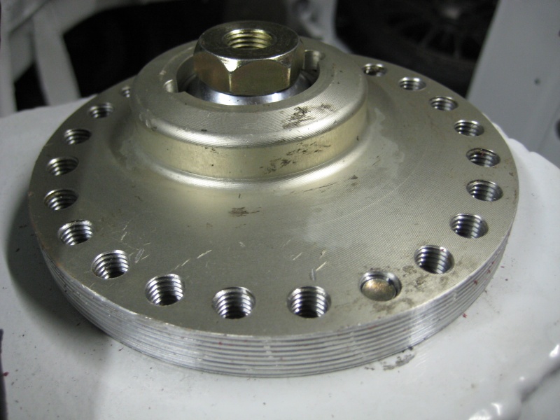

Robbi
Messages : 1794
Has thanked : 70 times
Re: Montage de l'Ax de Roro
Message par Robbi »
C'est quoi le soucis avec la hauteur de caisse??
Tu est au minimum des reglages?? ^_^
axfn1
Messages : 649
Enregistré le : 11 juil. 2007, 18:47
Localisation : OLLIOULES (83)
Message par axfn1 »
Robbi a écrit :C'est quoi le soucis avec la hauteur de caisse??
Oui actuellemnt je suis au mini du règlage ressort, donc comme je dois modifier mes cornes pour la hauteur de crémailliere, j'attends d'avoir toute l'auto montée pour avoir toute les charges et definir la hauteur des cornes pour avoir une solution et pour les biellettes de cremaillières et de règlage de suspension.
Voilà... ;)

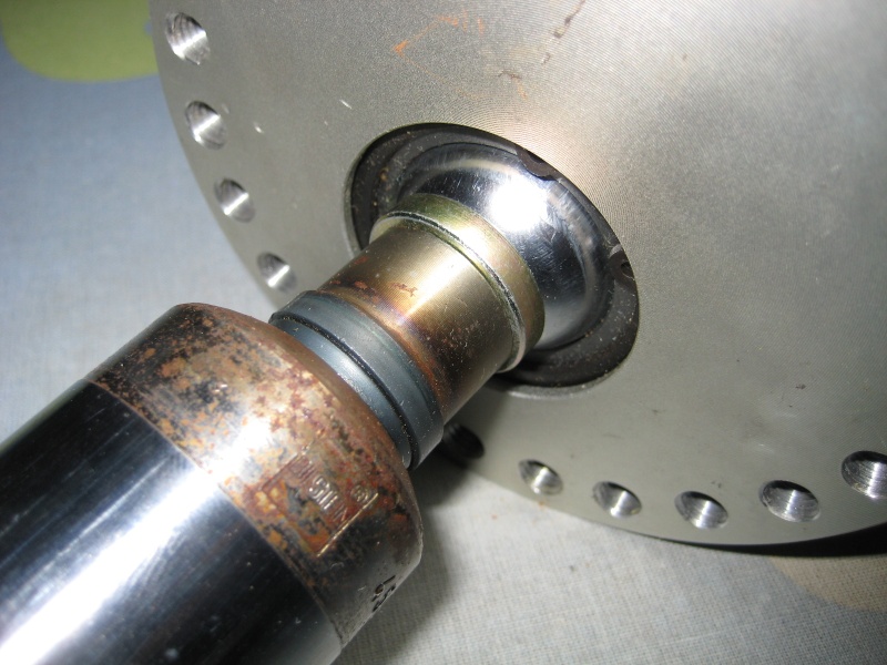

axfn1
Messages : 649
Message par axfn1 »
Robbi, je viens de regarder mes cartouches (photo), a priori, les tiges seraient pleines (a confirmer) on peu donc usiner les tête pour gagner quelques centimètres en profiter pour augmenter le filetage pour que l'écrou de la crapaudine se vis sur toute la longueur de l'écrou et même plus pour mettre une clavette frein., je vais me pencher sur la chose et me faire confirmer par la stac de la possibilité d'usiner sans surprise. Ensuite je vais descendre les corne pour le règlage des bielettes de direction, ce qui me fera encore gagner quelque centimètre de règlage.
Merci pour tes conseils.
