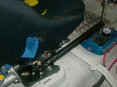

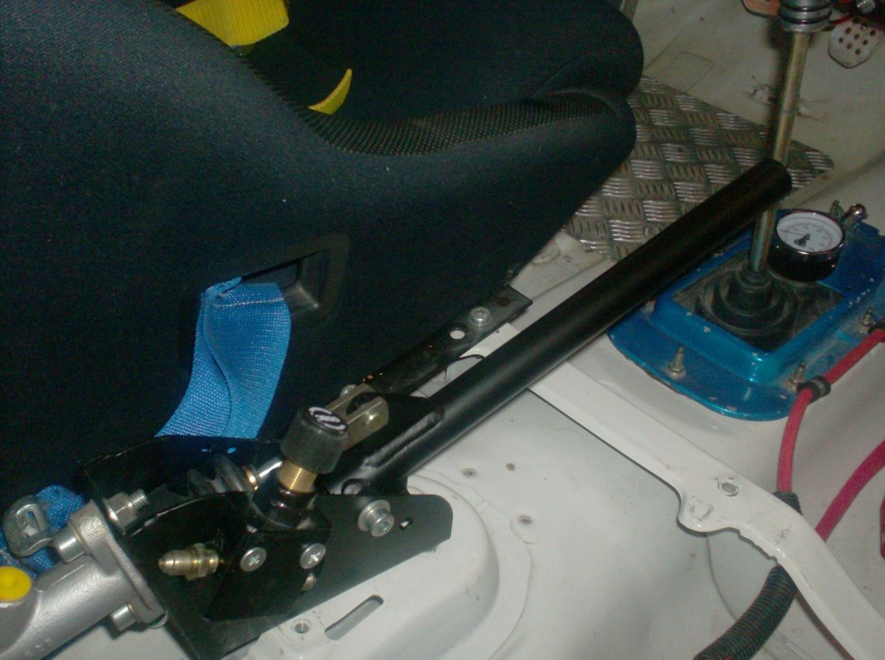

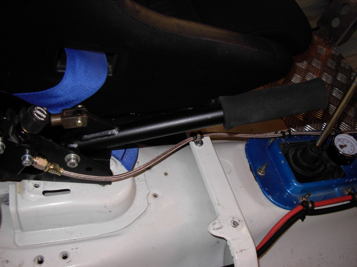

Grosse évo de la semaine: :mrgreen:
montage d'une poignée mousse de VTT (Décathlon :fournit: ) sur le manche du FAM:
avant
avant
après
après
Messages : 19666
Has thanked : 1607 times
Been thanked : 1148 times
Re: ma 205Rallye GrA
A coup sûr cette évo va faire la différence !! :ph34r:
Tu l'as collée pour pas qu'elle tourne quand tu tire ?
Astuce de VTTiste : Enfiler au gel à cheveux. Ca lubrifie l'enfilage et en sèchant,ça colle et ça tourne pas ! Et quand tu démonte, surtout, ça ne bousille pas le manche avec de la colle trop puissante ! :ok:

jean-luc13 a écrit :montage d'une poignée mousse de VTT (Décathlon :fournit: ) sur le manche du FAM:
à quand le dérailleur XTR :?: :mrgreen:
Messages : 8390
Has thanked : 90 times
Been thanked : 188 times
il a quand meme les freins a disques hydraulique c'est pas rien :ph34r:

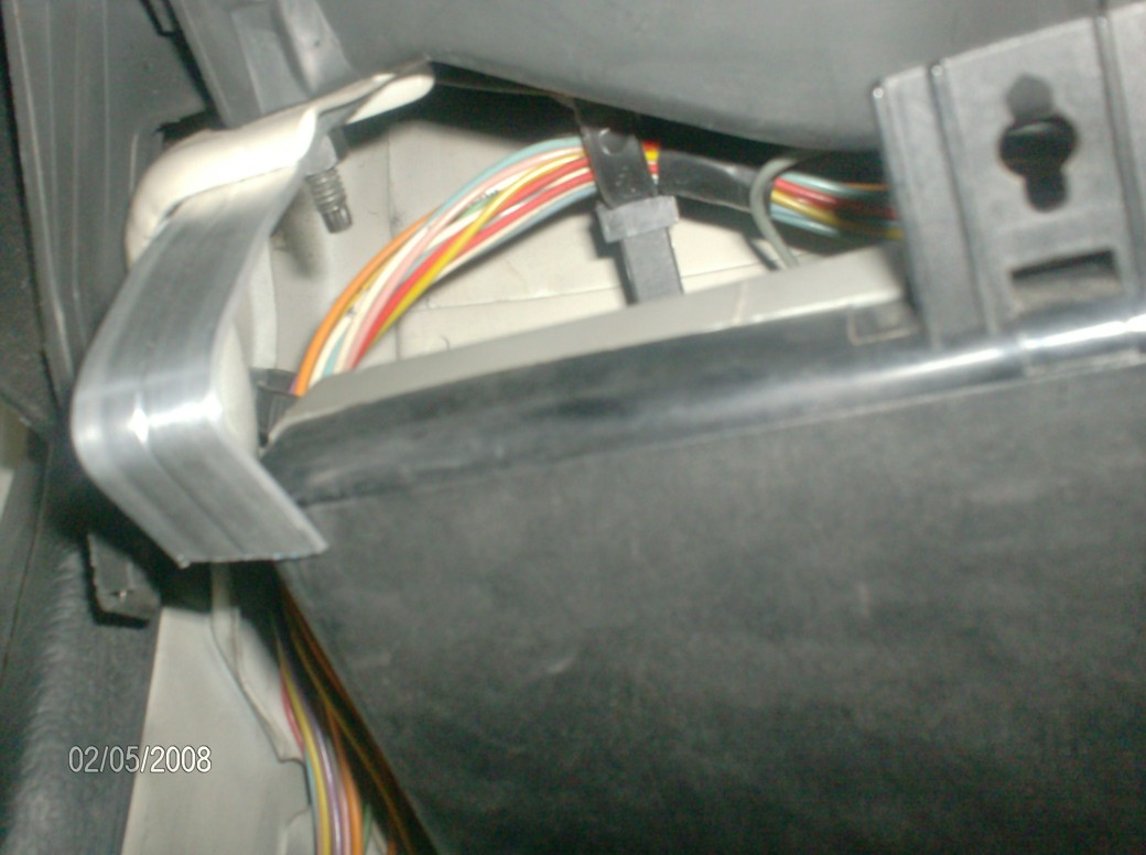

après une petite pause suite a des travaux dans la maison, je me suis remis sur la rallye aujourd'hui B)
Au programme: trouver un système pour tenir la boite a fusible fermée maintenant qu'il n'y a plus la partie basse du TDB.
J'ai donc simplement réalisé une petite patte en alu, fixée sur la vis de fixation de la planche de bord.
Une fois vissée, ça fait ressort et en tirant dessus, la boite a fusile s'ouvre :mrgreen: Fred (alias Bobafeet), c'est bon, tu vas pouvoir copier le système maintenant :lol:
