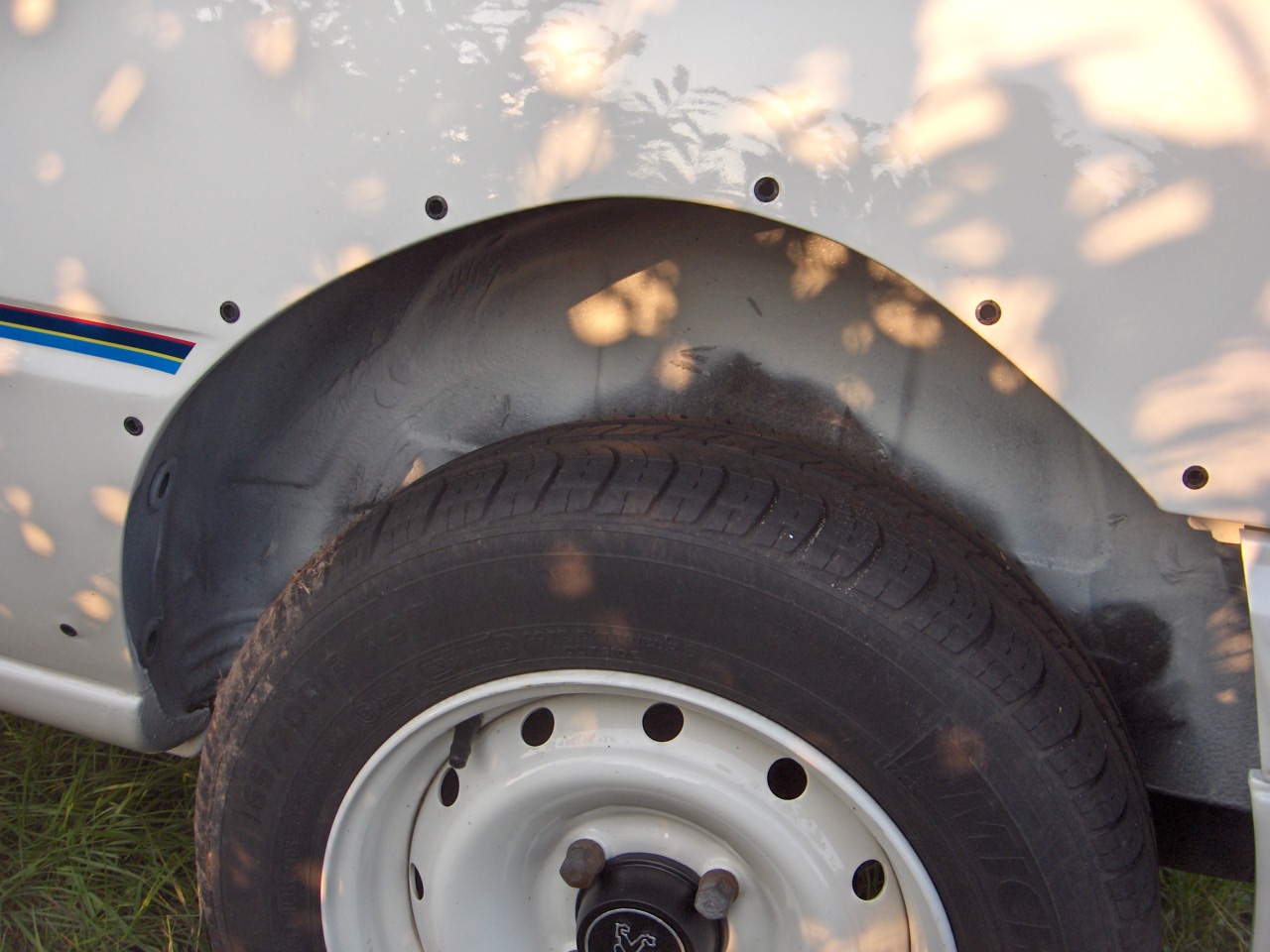

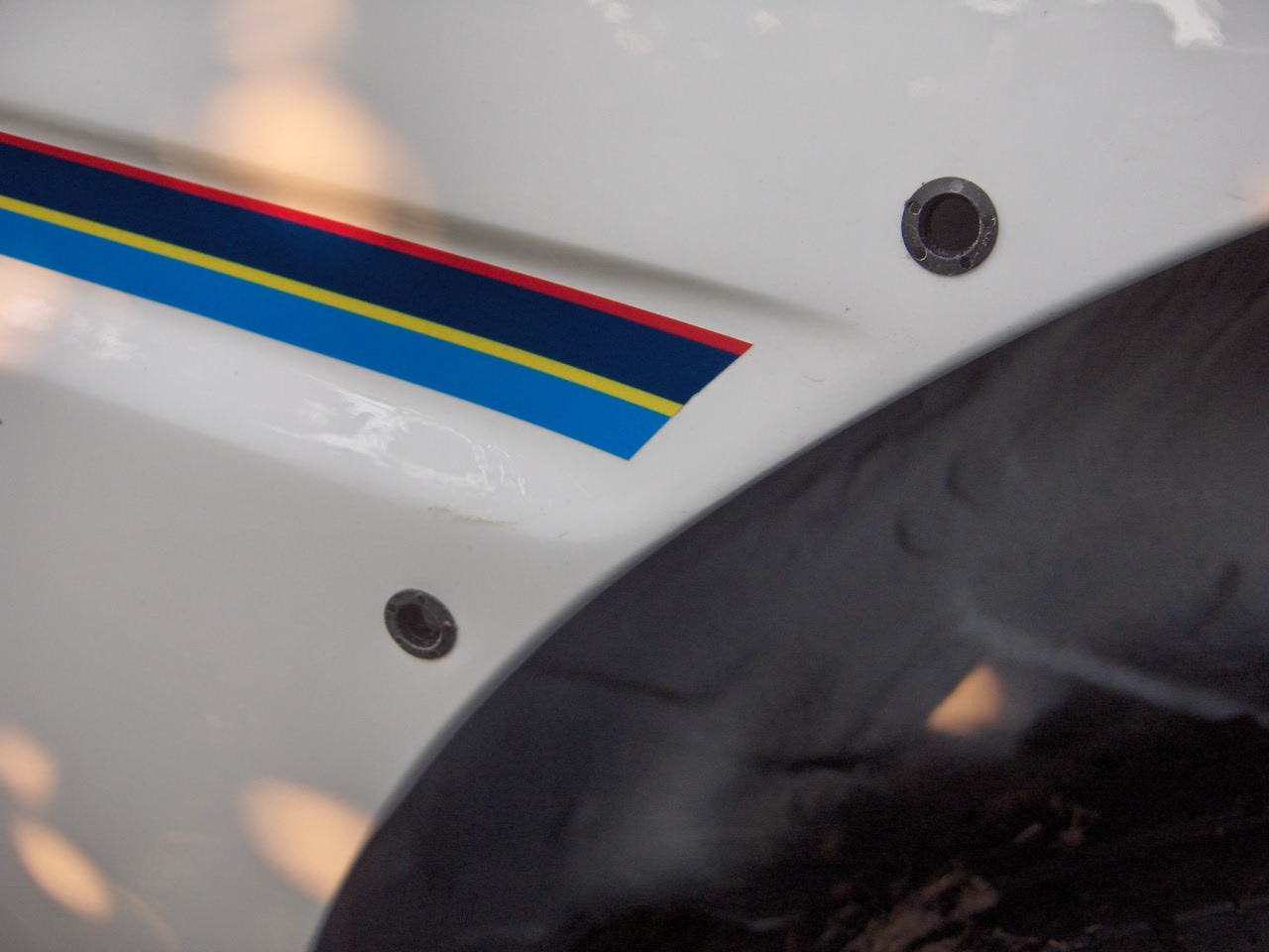

Aujourd'hui pose de tous les inserts sur les ailes ;)
pose des inserts
pose des inserts
vue rapprochée
vue rapprochée

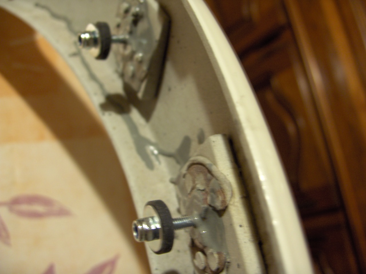

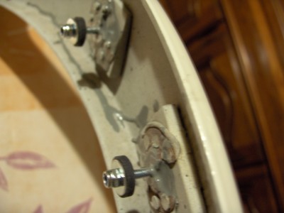

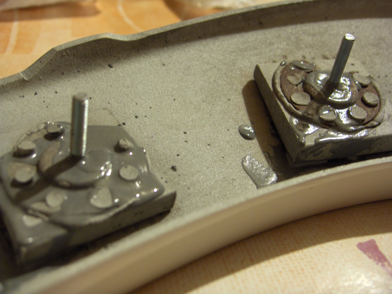

et coulage des vis de fixation dans les fers à cheval :ok:
ensuite,il ne reste plus qu'à fixer l'extension en mettant du coté intèrieur de l'aile:la rondelle caoutchouc,la rondelle plate et l'écrou frein.

C'est de la resine epoxy que tu as employé pour coller tes vis avec les fers à cheval ? :) ça ne risque pas de bouger!!! ;)
Messages : 10818
Re: Restauration de ma Rallye N°2: En Cours de remontage
J'ai toujours fait comme cela et garanti 100% de solidité. :ok:
Par contre c'est long car tu n'as pas droit à une seule erreur de positionnement. :ok:
