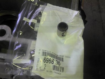

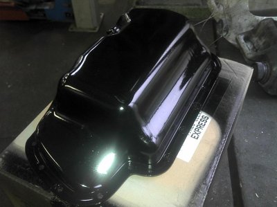

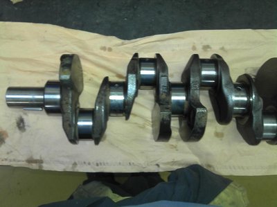

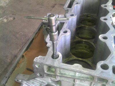

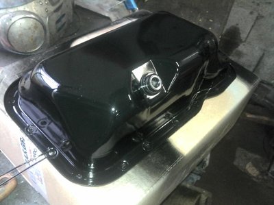

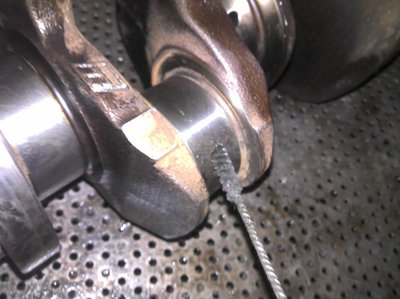

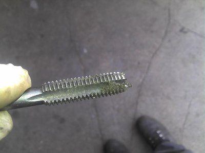

bon voila un peux des new's du future moteur de titine avec nettoyage du vilo ,des 4 chemises pistons, passage de tarots dans tous les filés du bloc, et sablage et peinture du carter d'huile.
douille centrage culasse et bloc

Re: notre nouvelle rallye
Ça brille B)
Messages : 3099
le carter <oo>
un jour le miens sera enlever et nettoyer

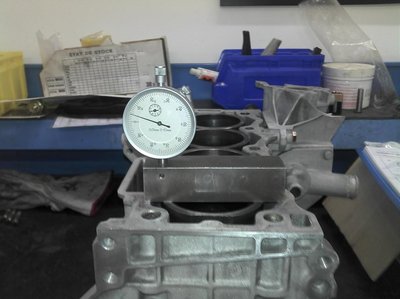

salut ,bon les derniéres nouvelle du bloc ne sont pas térrible , l'alu ces etiré au niveau des vis de culasse et au controle des dépassement des chemises je suis en dessous des cote peugeot. :angry:
Du coup le bloc moteur part chez un usineur pour la rectif du bloc.

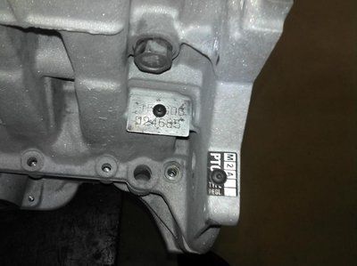

repose des plaques constructeur

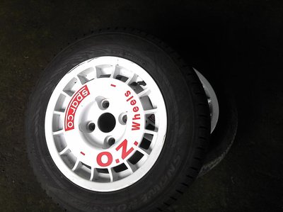

Messages : 3256
Has thanked : 177 times
Been thanked : 147 times
et les jantes ?!!! fait les voirs :rolleyes: :ok: :ok: :ok:

Messages : 3030
Has thanked : 803 times
Been thanked : 1194 times
patladoze a écrit :et les jantes ?!!! fait les voirs :rolleyes: :ok: :ok: :ok:
tiens pat en voila une.....
