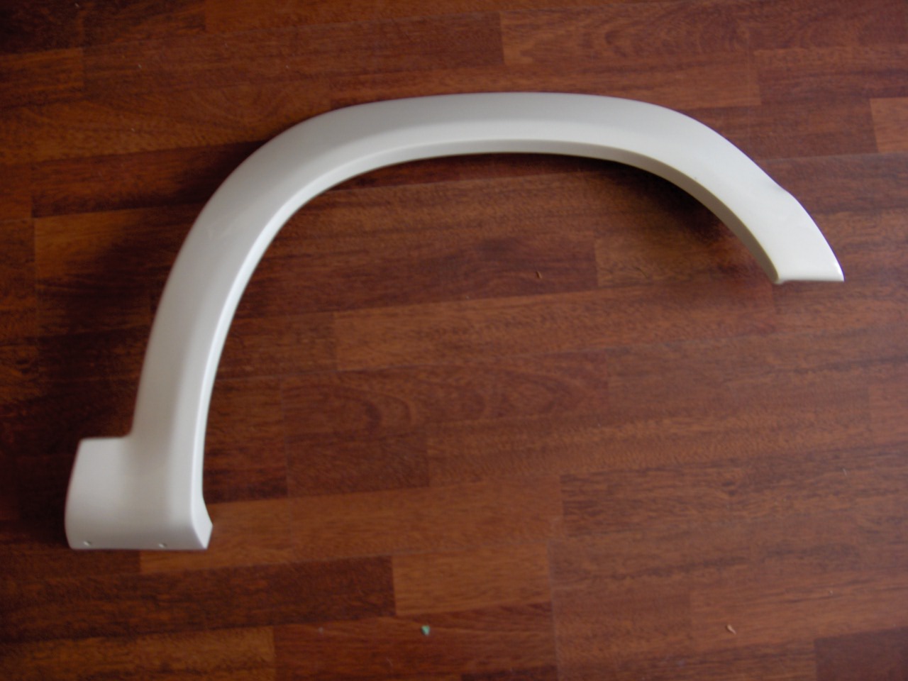

Tout d'abord,elles ont bien sur étaient peintes et vernies en même temps que le reste de l'auto ;)
Celle ci étant l'AR Gauche

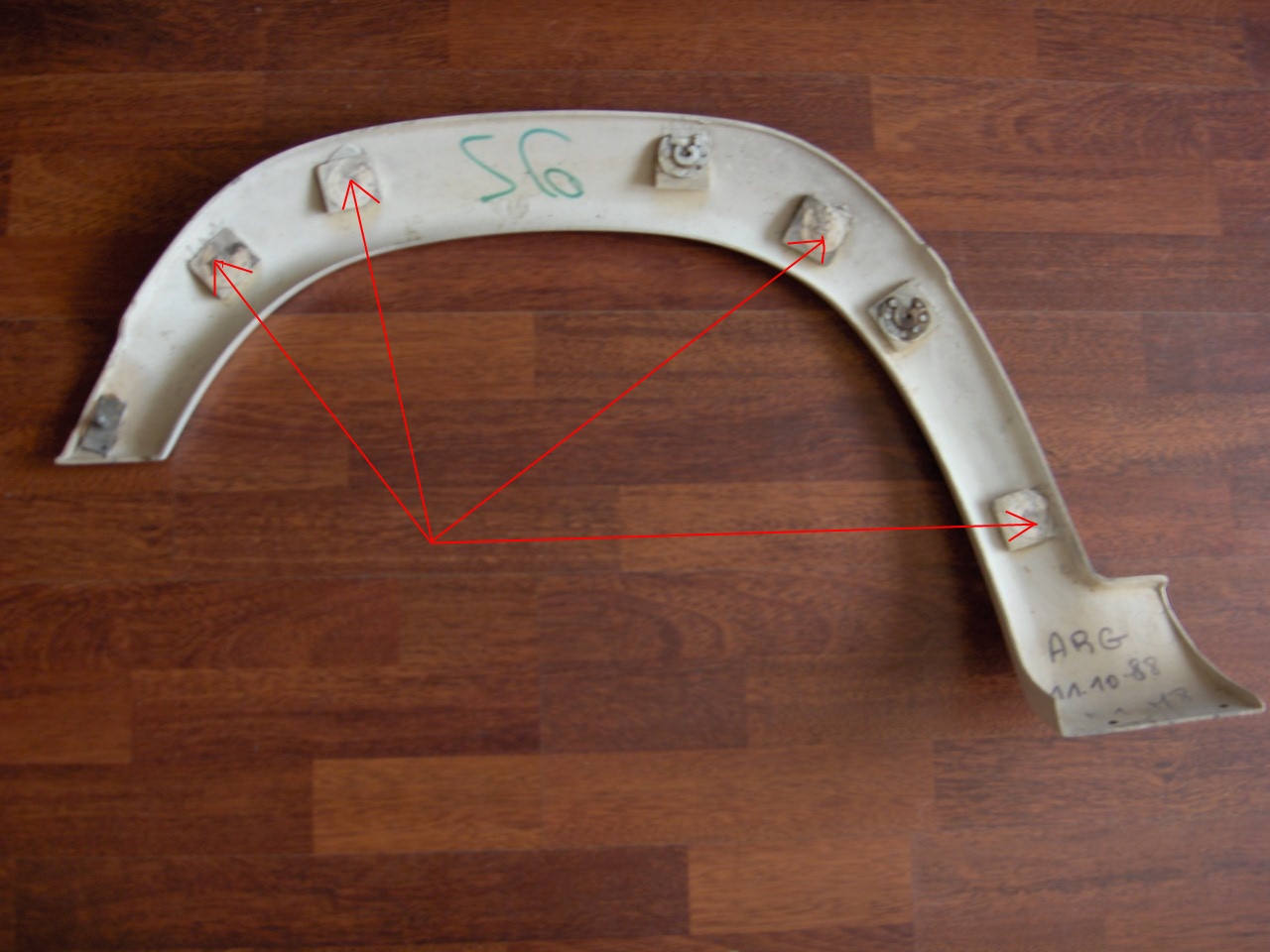

Ensuite comme au démontage,les fers à cheval se sont ou non décrochés,il faut bien évidement procéder à leur remise en place.
Sur celle ci,4 agrafes sont à refixer

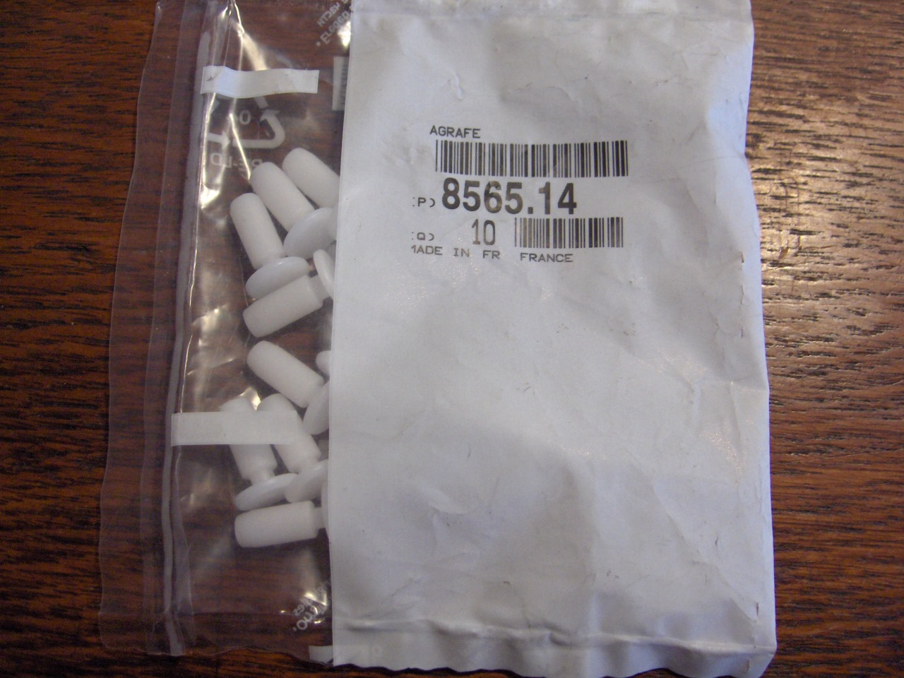

Pièces d'origines nécessaires à la fixation des extensions:
-agrafes Réf 8565.14
Agrafes de fixation
Agrafes de fixation

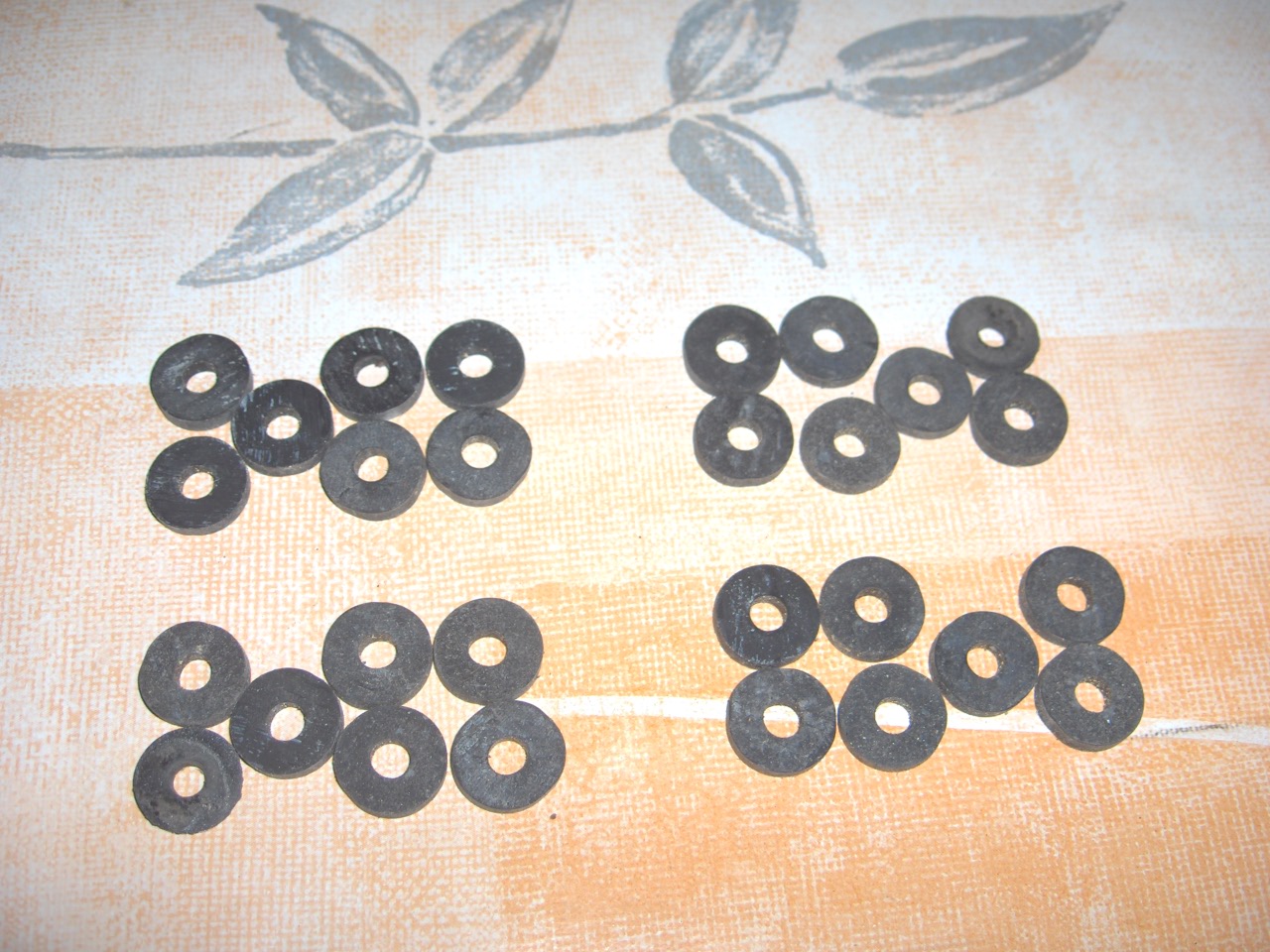

-rondelles caoutchouc Réf 8565.15

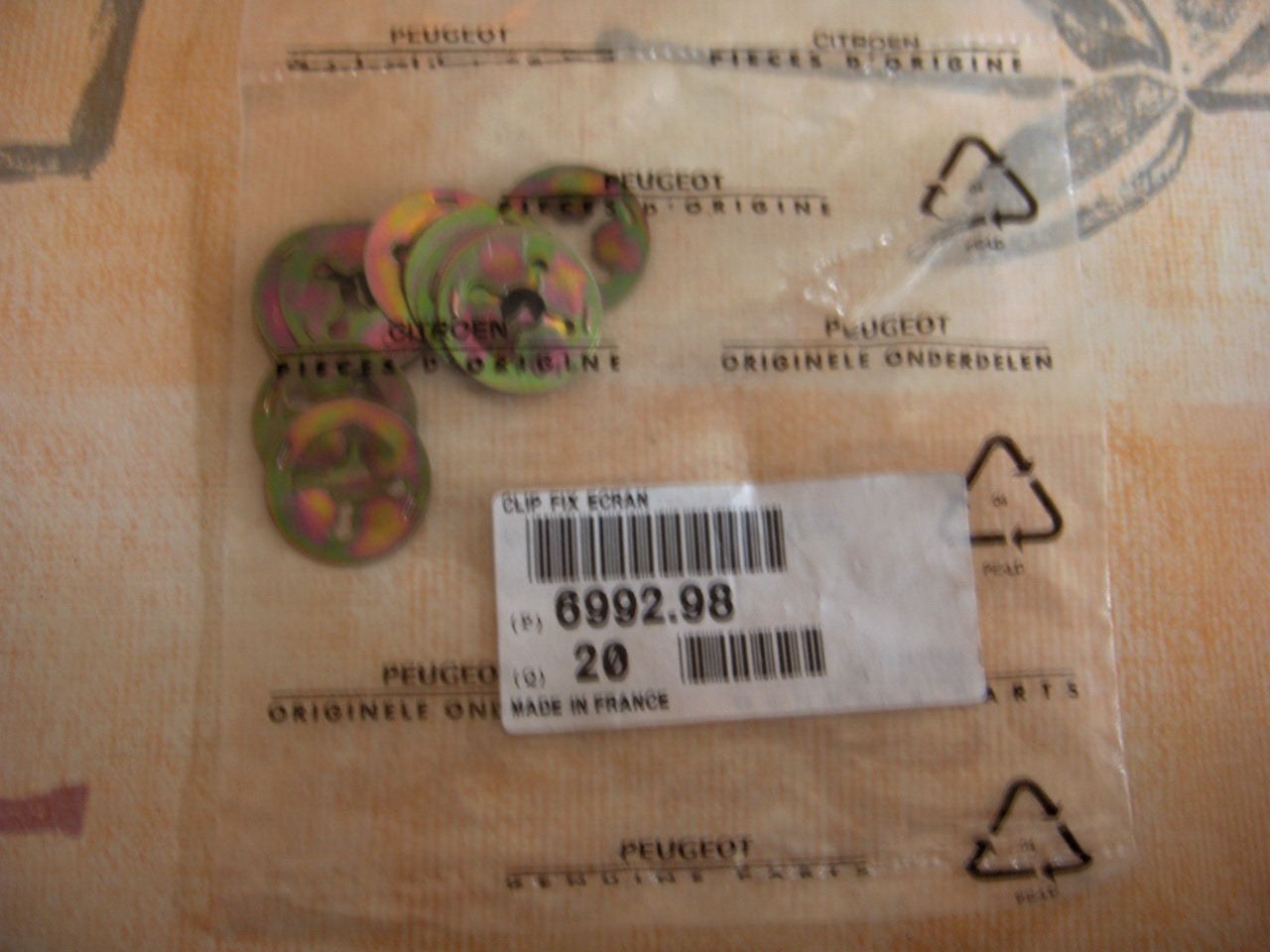

-clip fixation écran Réf 6992.98
clip fixation écran
clip fixation écran

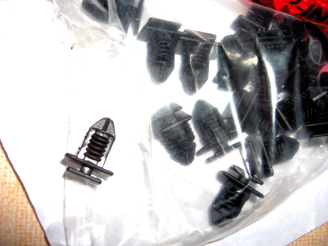

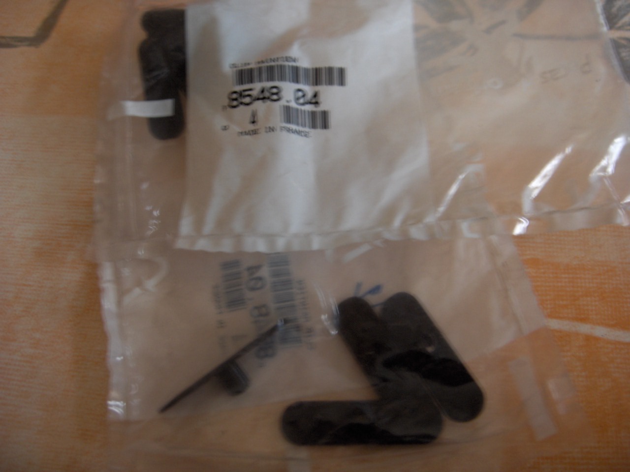

-clip de maintien Réf 8548.04
Clip de maintien
Clip de maintien

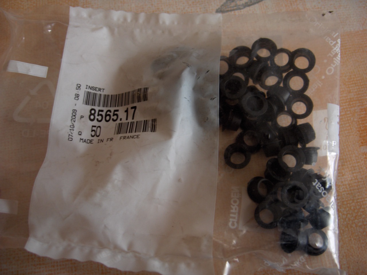

- insert Réf 8565.17
Insert
Insert

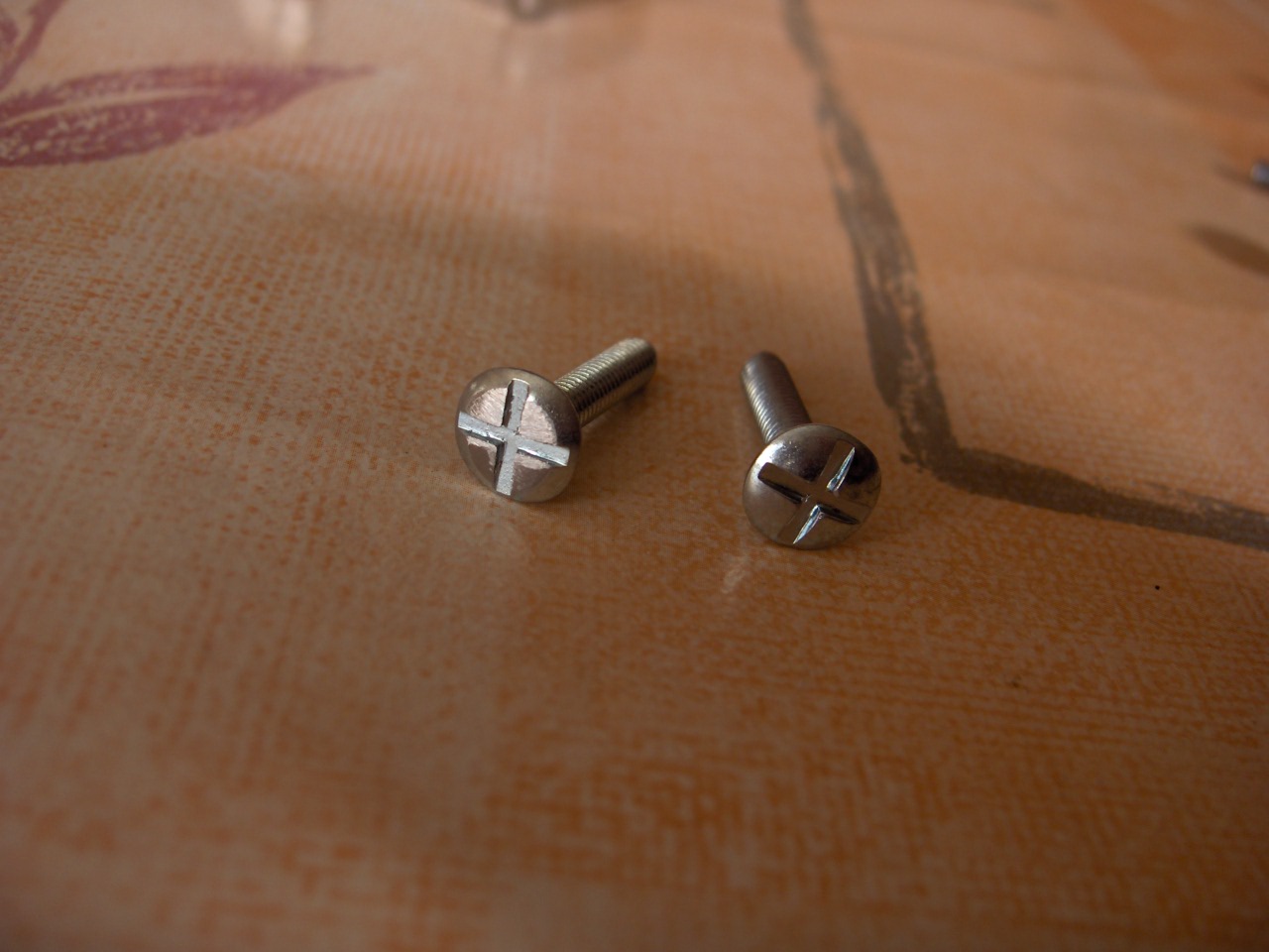

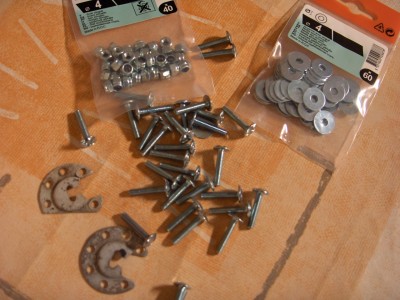

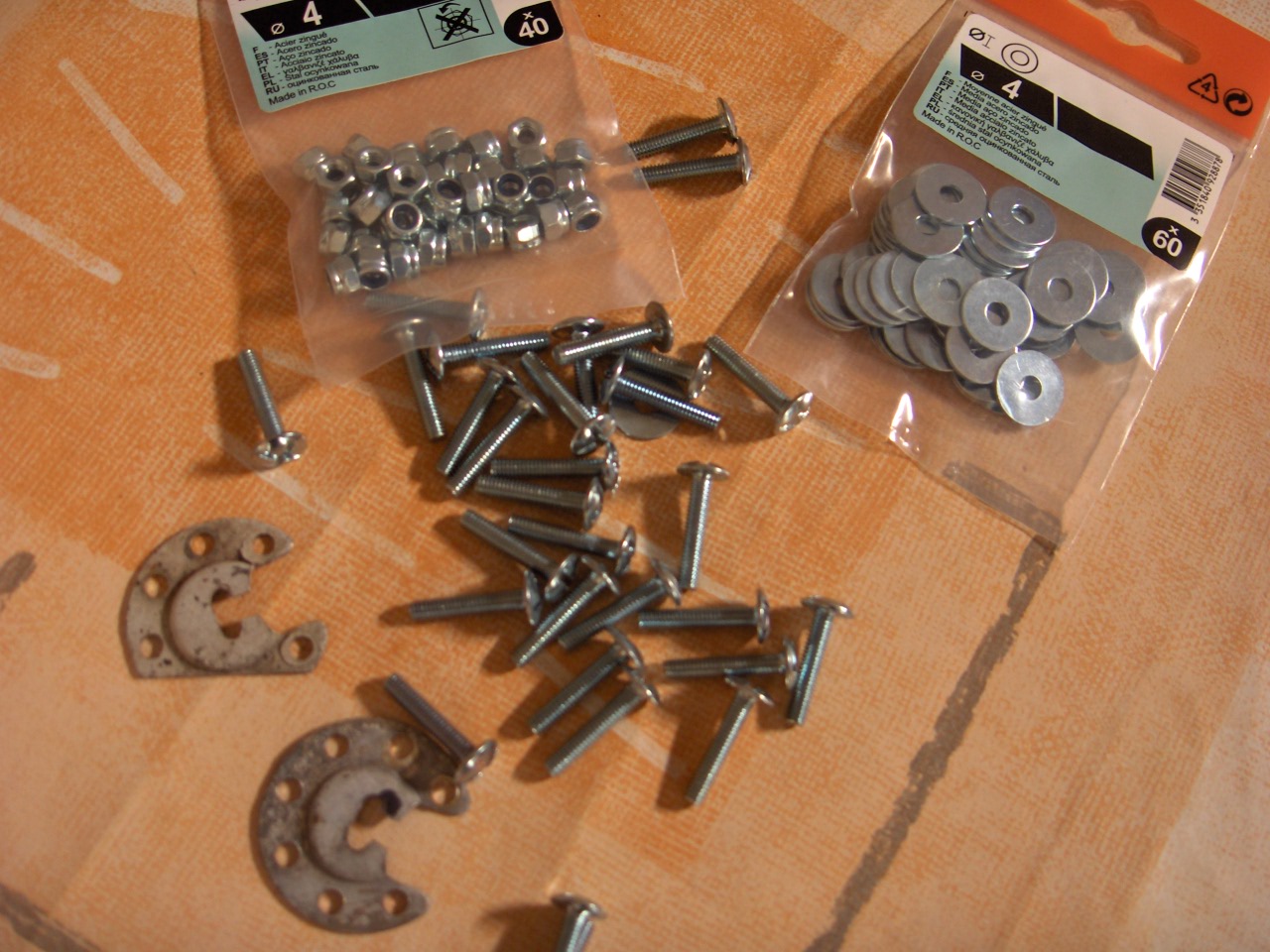

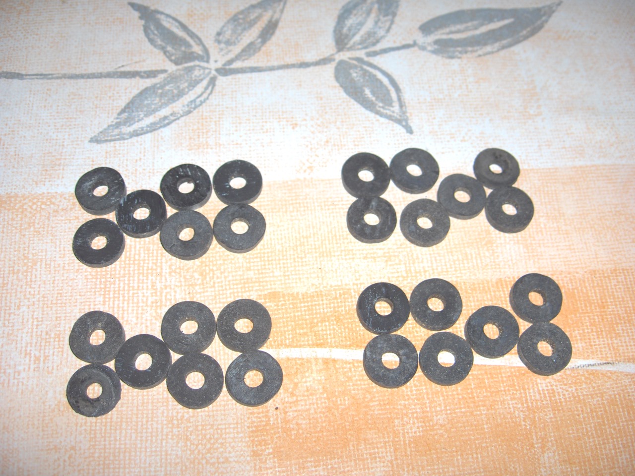

Voilà la visserie qui va donc remplacer les agrafes de maintien d'origine ;)
- Vis métaux tête poilier en 4 x 20
- Rondelles plates Larges de 4 mm
- Ecrous frein diam 4mm
- Rondelles caoutchouc : réf 8565.15
Visserie,rondelles et écrous freins

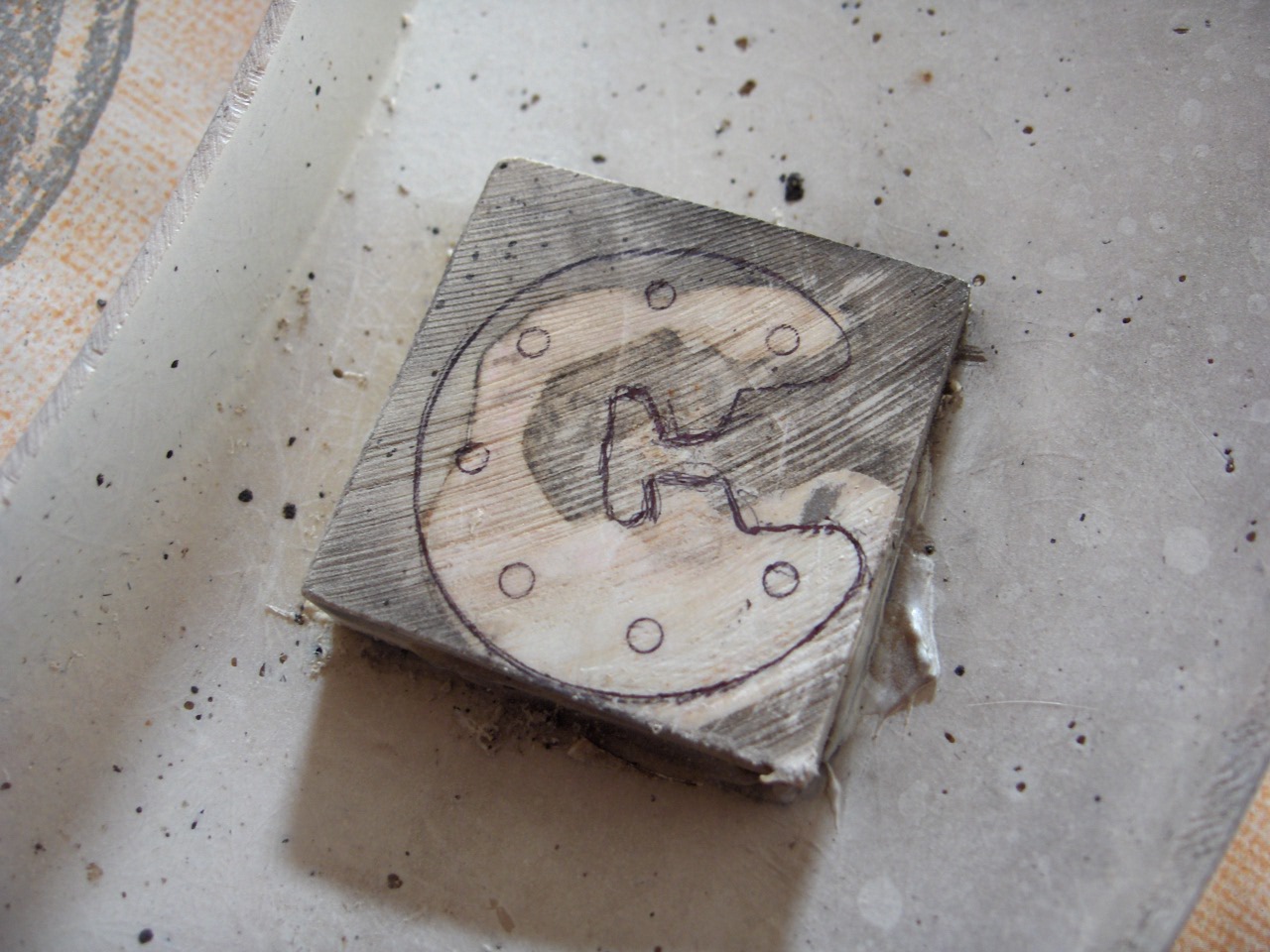

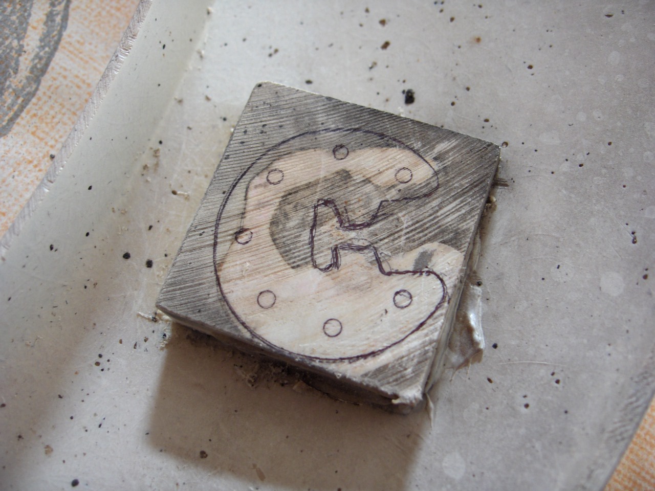

Procéder au nettoyage du support ;) tout en conservant le traçage de l'emplacement :ok:
Tracer au stylo l'empacement avant de nettoyer le support
Support nettoyé et repéré

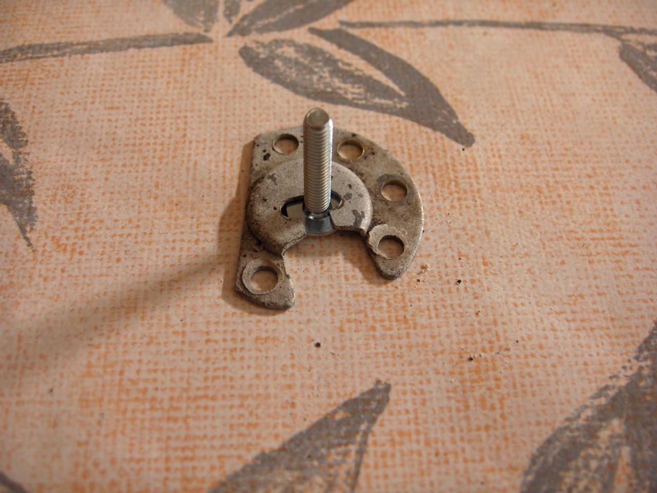

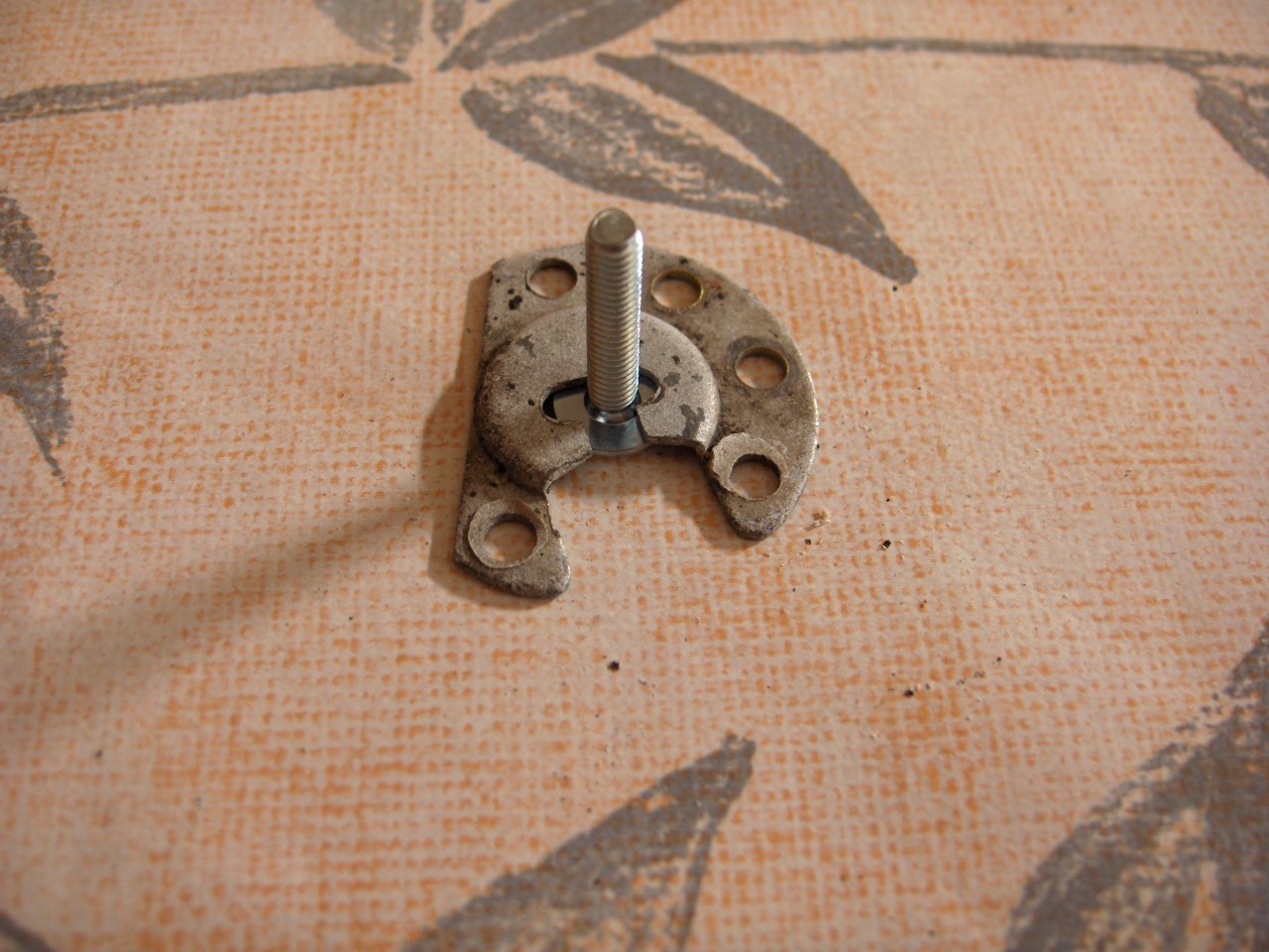

Meuler les têtes de vis de telle sorte qu'elles puissent s'insérer librement dans le fer à cheval encore non fixé..
Notez qu'Il faudra néanmoins élargir l'entrée du fer à cheval au diamètre de la vis,voir un peu plus.
Diminuer par meulage ou limage l'épaisseur de la tête de la vis
Agrandir au diamètre de la vis l'entrée du fer à cheval
Le travail de préparation pour les 4 agrafes à refixer est alors terminé.
