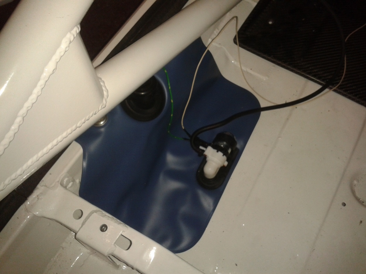

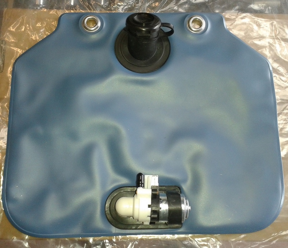

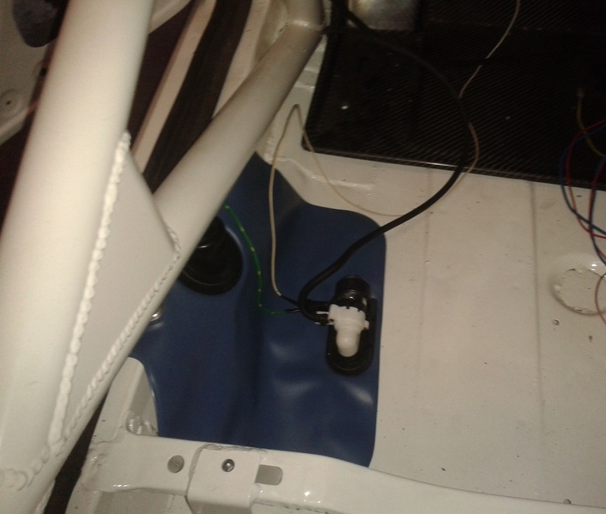

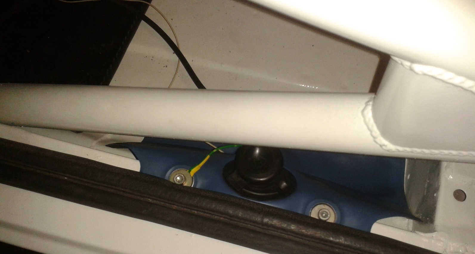

Une "bouillotte" comme disait ma mère :lol: et non c'est une poche liquide lave-glace de C2 S1600 2004 :rolleyes: :blush: donc première évolution car plus tard le bocal de liquide lave glace était intégré au repose pieds copilote. ;)
Puis une fois monter ^_^ :
Je n'ai pas fait que ça, j'ai finit d'autre faisceaux comme le chauffage, pompe à essence... Mais pas eu le temps de prendre des photos.

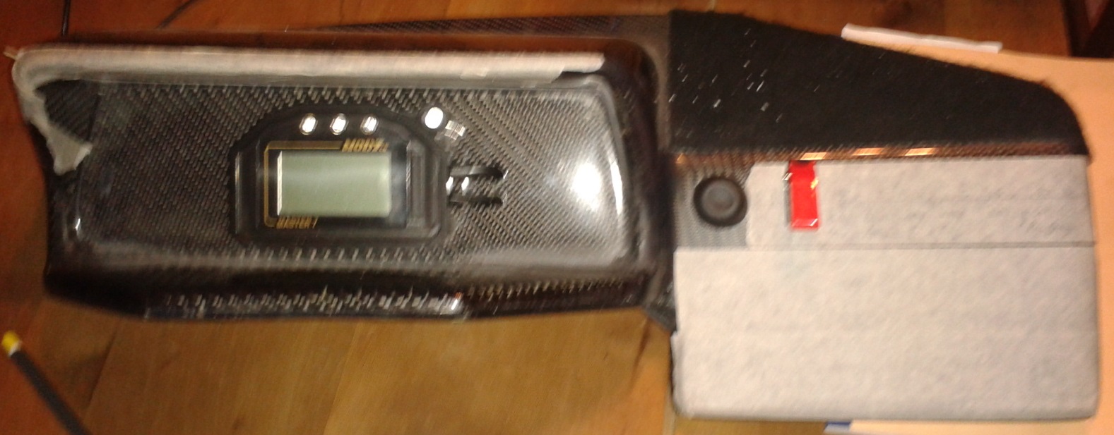

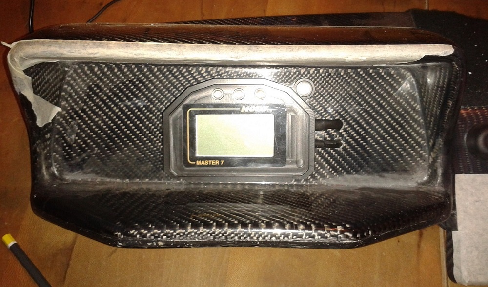

Intégration du dashboard sur la casquette carbone :rolleyes: et des divers interrupteurs :
Désolé pour la photo floue

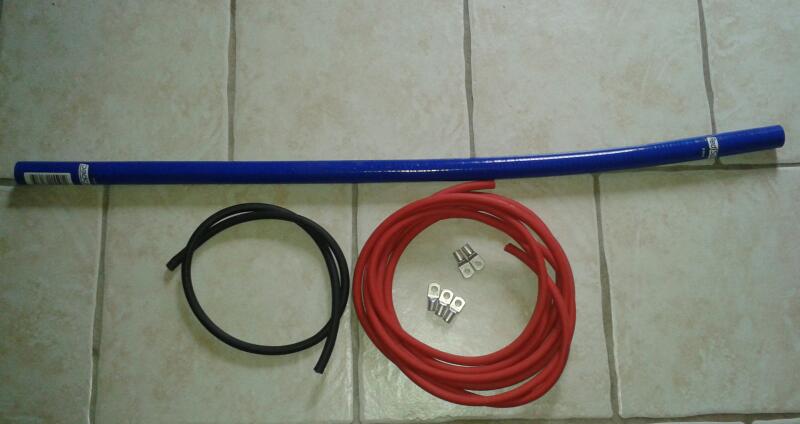

Hier j'ai reçu ça de chez A.R.S. B) :
Tout le nécessaire pour passer la batterie derrière le siège pilote et une durite silicone pour la boite de dégazage mais finalement pas le bon diamètre :angry: :boulet: .
Par contre, quelqu'un aurait un schéma pour le câblage entre le coupe circuit, batterie et démarreur, car je n'y comprends rien ??? :unsure: :unsure: <_<
