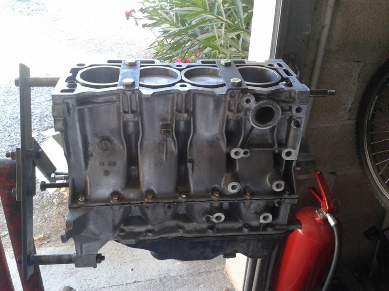

les travaux du jour: :rolleyes:
Mise en place du vilo, serrage des bielles et assemblage des deux 1/2 carters :ok:

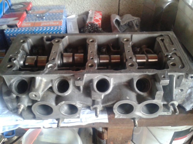

:) la culasse est arrivée à la maison:
:crying: Par contre, elle n'est pas très belle! :wacko:

Un petit surfaçage et hop toute belle la cucu ! ^_^

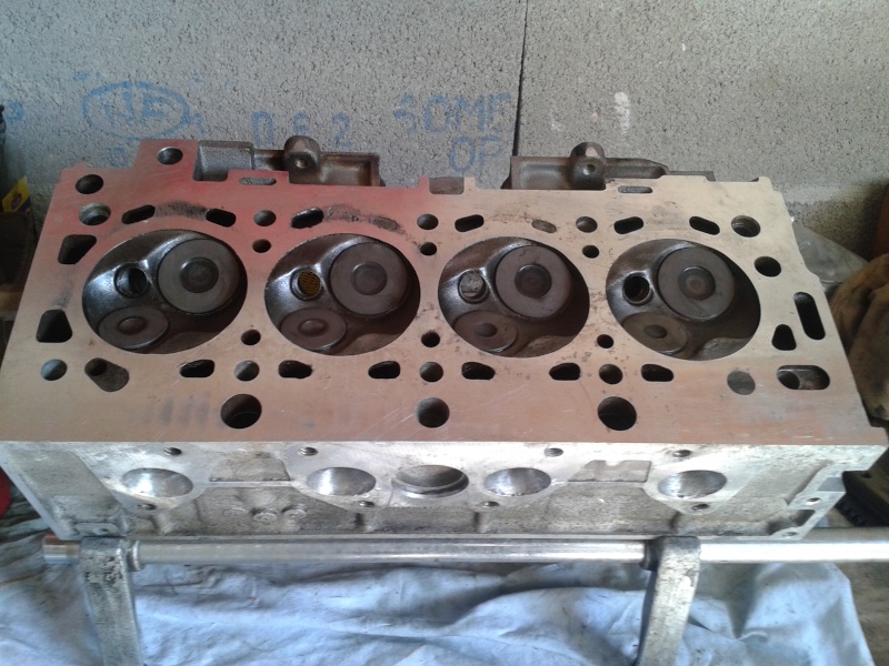

comme quoi on ne peut faire confiance à personne ... vu le prix ... surfacé et éprouvé par un professionnel (?) je ne l'ai pas encore vu en vrai mais on dirait un collègue à carglouch
quand j'ai demandé des photos récentes voilà la réponse que j'ai eu <_<

Découvrir ça à l'arrivée. C'est pas les boules ça ?
Moi je ne dormirai pas de mettre des annonces comme ça sans même expliquer clairement les défauts, mêmes mineurs...par des photos explicites.
Booooooooooh !!! :tusors:
P.... Si j'avais su, j'aurai inspecté la bête avant de la poser dans le coffre et j'aurai rendu le carton à Scale ... et basta !
Et dire que je crois encore que l'on peux faire confiance aveuglément... Rodolphe aussi apparemment.... :angry:
Surfacer : pas possible trop profond...et ça a été fait.

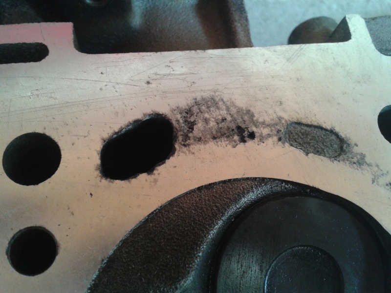

"_" elle a en effet été surfacée (5/100èmes) mais pas récemment (elle a visiblement été remontée sur un moteur depuis) et surtout a été très mal stockée depuis la dépose! :crying:

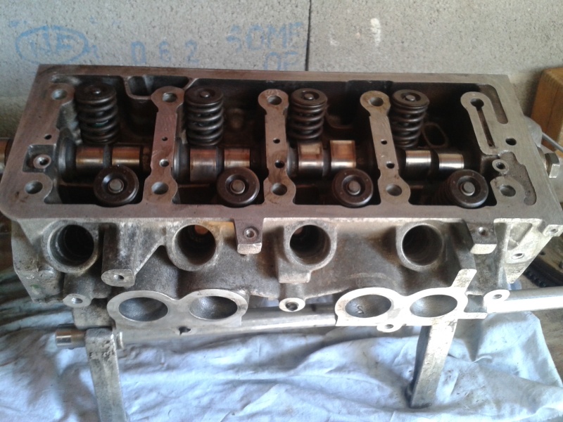

:angry: Nouveau contrôle ce matin: l'AAC a du jeu dans les paliers :crying:

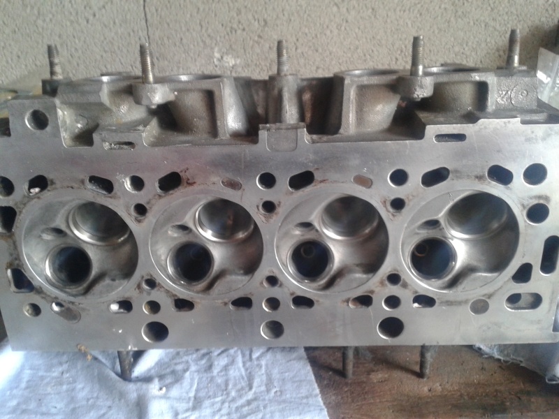

J'ai trouvé une éventuelle solution de rechange avec une culasse que j'avais dans mon stock:
J'ai controlé: pas de jeu au niveau de l'AAC :ok:
et même si elle aura besoin également d'un petit surfaçage, elle est en bien meilleur état! "_"
Rodolphe doit passer cet aprèm, on va prendre la décision ensemble mais j'espère qu'il trouvera un arrangement "honnête" avec Bastoon :(
