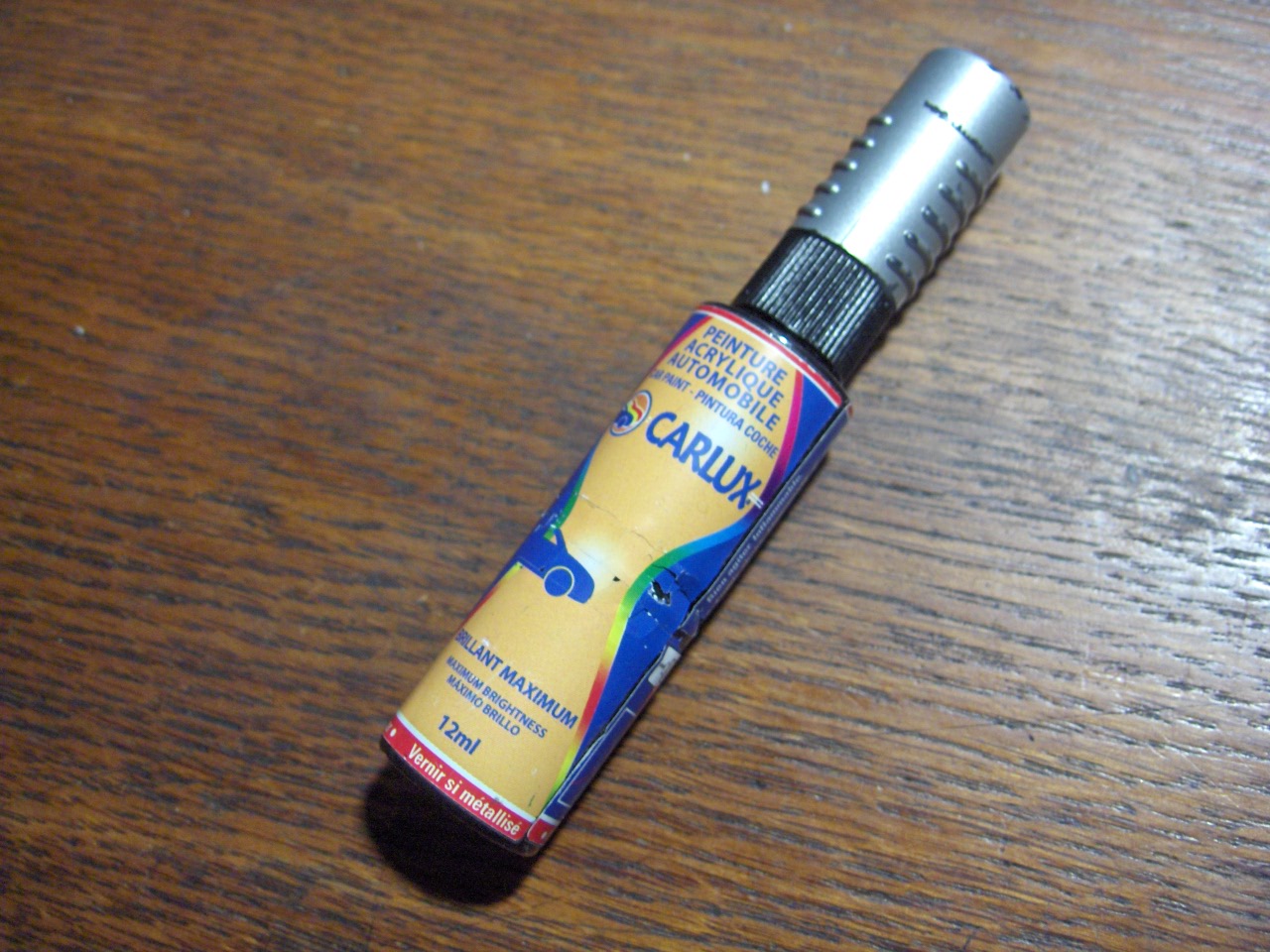

Jean pour les cabochons je les ai lavés au lave vaisselle en premier ;) ,ensuite j'ai mis un primer d'accrochage pour plastique puis peint avec un noir satiné,ensuite avec un stylo à retouche,je me les suis cogné un par un. :ok:
Après je les passe au vernis satiné pour ne pas que çà se barre comme sur les neufs. ;)
Pinceau à retouche
Pinceau à retouche

scale33 a écrit : ensuite avec un stylo à retouche,je me les suis cogné un par un. :ok:
Si tu as peur de trembler, tu peux déposer de la peinture de ton stylo retouche sur un mini-rouleau , c'est plus facile :rolleyes:

Merci pour le stylo à retouche :ok:
Me manquait ce détail car pour le reste, moi aussi je passe la rallye au lave vaisselle ! :lol:

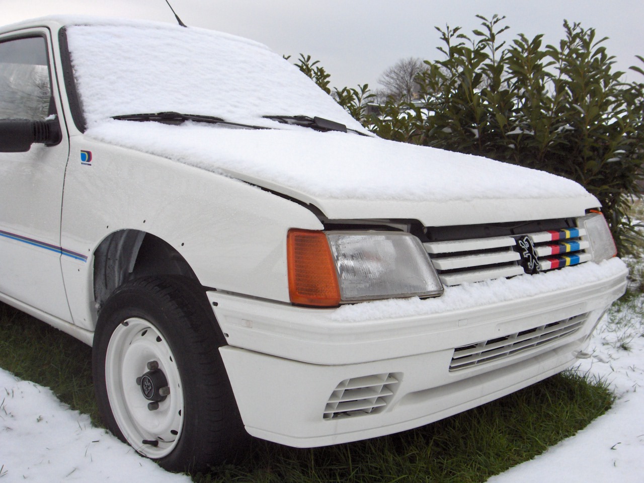

jean-luc13 a écrit :Au fait, c'est gris ou blanc sur les cabochons? :unsure: µ
(il me semble que c'est gris d'origine, mais bon... :huh: )
Par contre là je suis sur et certain,c'est GRIS ;)

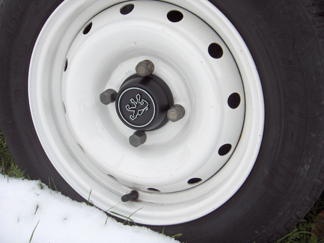

D'ailleus ils sont en place
Pour les caches ceintures,ce devait être selon l'humeur!!!,là j'affirmerai pas :blush:

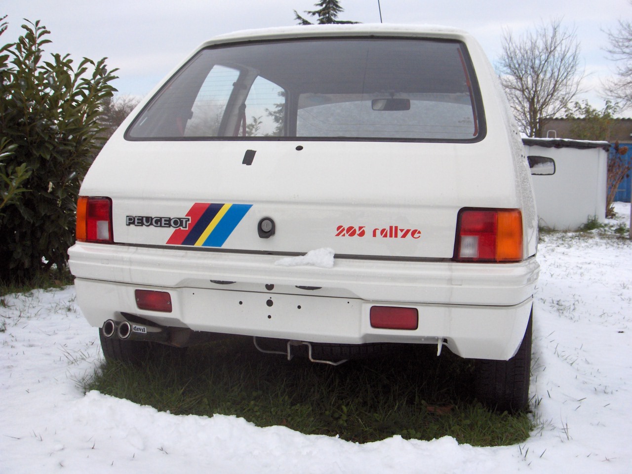

Messages : 10856
Re: Restauration de ma Rallye N°2: En Cours de remontage
Aujourd'hui vu le temps maussade,je vais m'occuper de la préparation des extensions.
En effet,certaines ont des fixations d'origine à reprendre.
Ce matin,j'ai déjà fini l'AR droite ;)
Messages : 10856

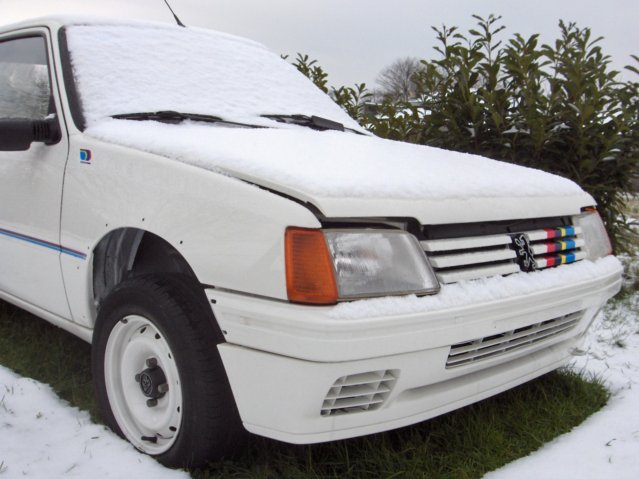

scale33 a écrit :Aujourd'hui vu le temps maussade,je vais m'occuper de la préparation des extensions.
Par contre,je me suis trompé dans le positionnement du pion qui rentre dans le PC AR. :(
Donc là je vais devoir m'amuser à le ressortir sans rien casser et le repositionner.
Bilan:Faut pas travailler dans la maison,mais à coté de l'auto. :blush:
Et puis le temps n'est pas propice donc là c'est stand by ;)
Travaux stoppés cause intempéries

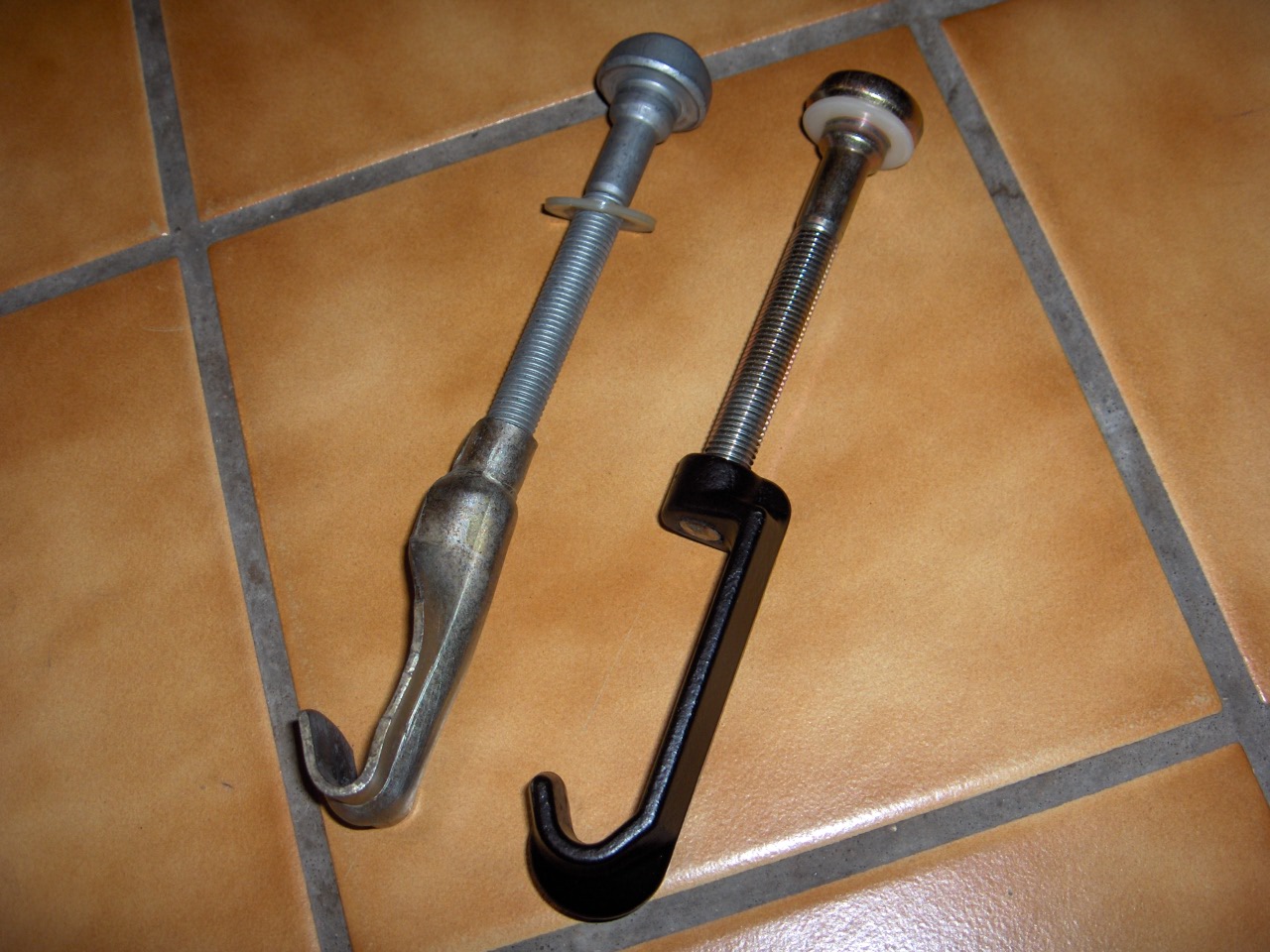

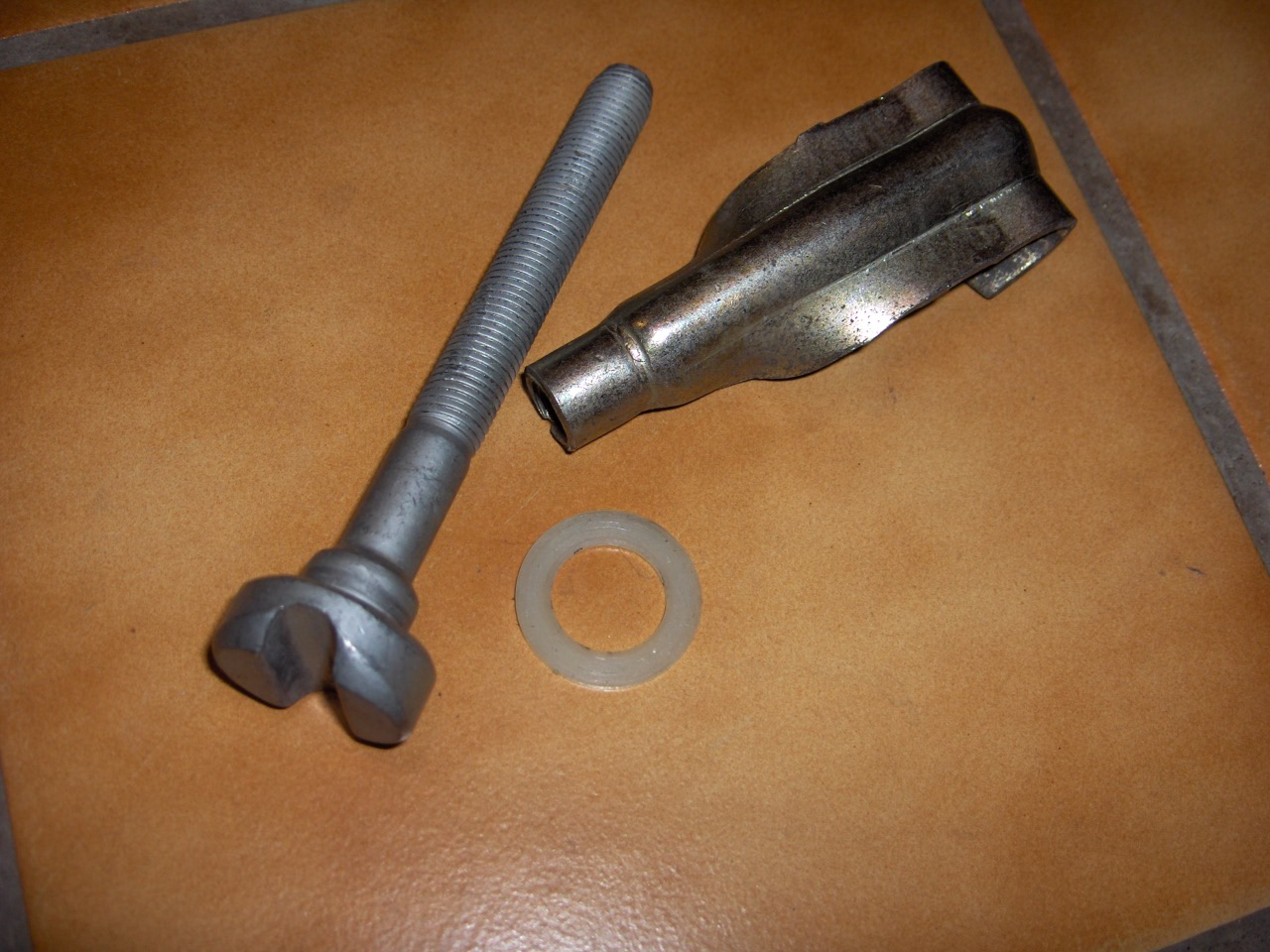

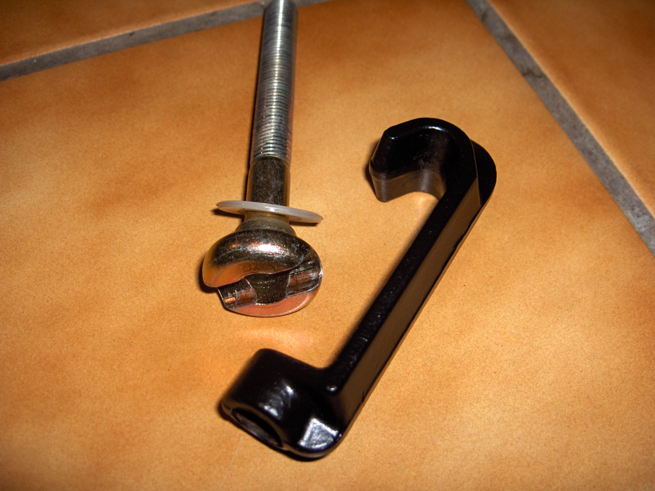

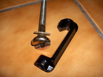

J'ai cependant refait et modifié mon système de fixation du panier de roue de secours :ok:
J'ai en effet remplacé le crochet d'origine par un de Saxo,il est plus costaud et inviolable.
Quand on s'est fait braquer 1 fois la roue de secours,on évite l'effet "Kiss cool" :lol:
La différence de solidité est flagrante
Différence des deux systèmes
Avant
Ancien montage
Ancien montage
Après
Nouveau montage

En quoi le systeme de fixation de la saxo est t'il inviolable ?
MclPrimo
Messages : 399
Message par MclPrimo »
francky007 a écrit :...En quoi le systeme de fixation de la saxo est t'il inviolable ?
Tu peux pas l'ouvrir par en dessous... alors que celui de 205, avec deux bonnes pinces, tu écartes la tôle pliée où il y a le pas de vis et le crochet tombe tout seul.....
