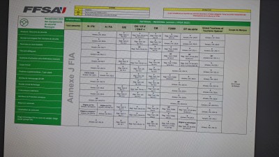

ok c'est pour le grA cote slalom ? j'ai regardé en f2000 ca n'a pas changé apparament :
Extincteur
"système installé"
(listes N°16 ou N°52)
Obligatoire en Rallye
Recommandé pour
les autres épreuves

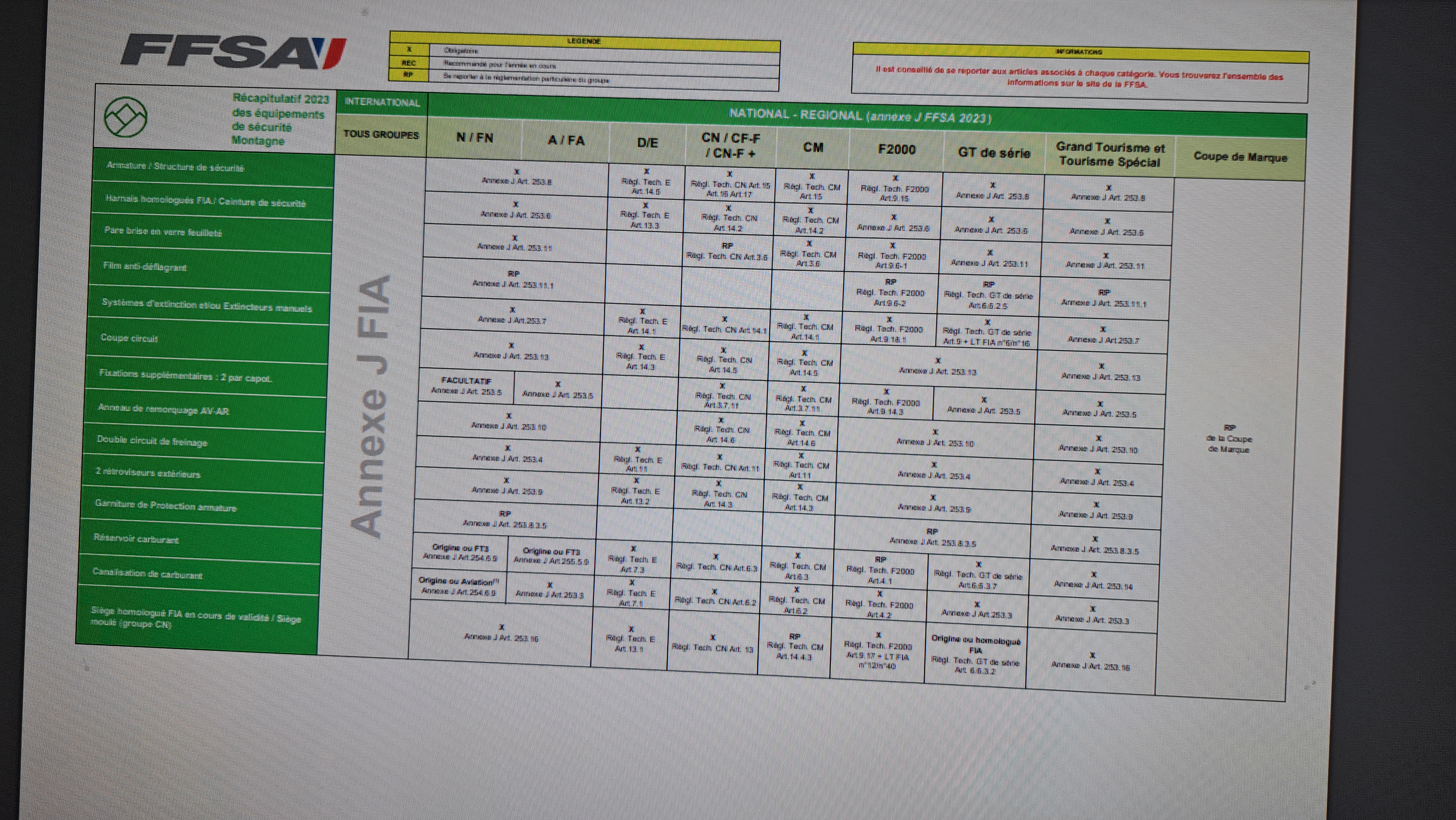

Pour la côte visiblement en F2000 il faut voir sur la règlementation technique F2000:
Par contre je viens de voir que le tableau de sécurité slalom a disparu !! :blink:

J'ai recherché et reparcouru la reglementtation f2000 2023 qui a été refaite (avec le groupe R :blink: )
9.18.1 EXTINCTEURS
9.18.1-1 X X X
Extincteurs manuels
Se référer au tableau des équipements de sécurité FFSA de l’année en cours concernant la discipline à
laquelle participe la voiture.
9.18.1-2 X X X
Systèmes d'extinction installés EN RALLYE UNIQUEMENT
Chaque voiture doit être équipée au minimum :
▪ d’un système d’extinction homologué selon la liste technique FIA N°16 ou 52 en cours de validité et
conforme à l’article 253-7 de l’Annexe J en cours,
et
▪ d’un extincteur manuel (voir art. 9.18.1-1.).
et du coup c'est qu'en rallye pour le F2000 :ok:
