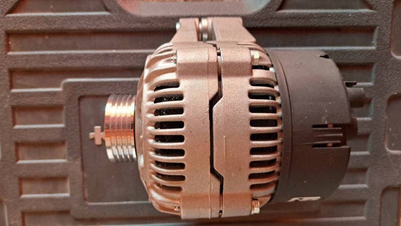

Autre souci: j'ai visiblement un soucis d'alignement sur ma courroie d'accessoires: :wacko:
Je vais essayer de faire usiner ma poulie pour la rapprocher encore du corps d'alternateur et mettre une courroie 3PK au lieu de 4PK, ça devrait améliorer les choses... :unsure:

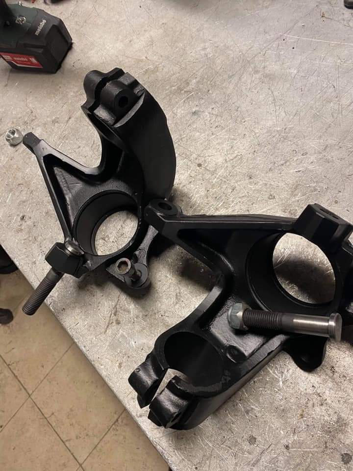

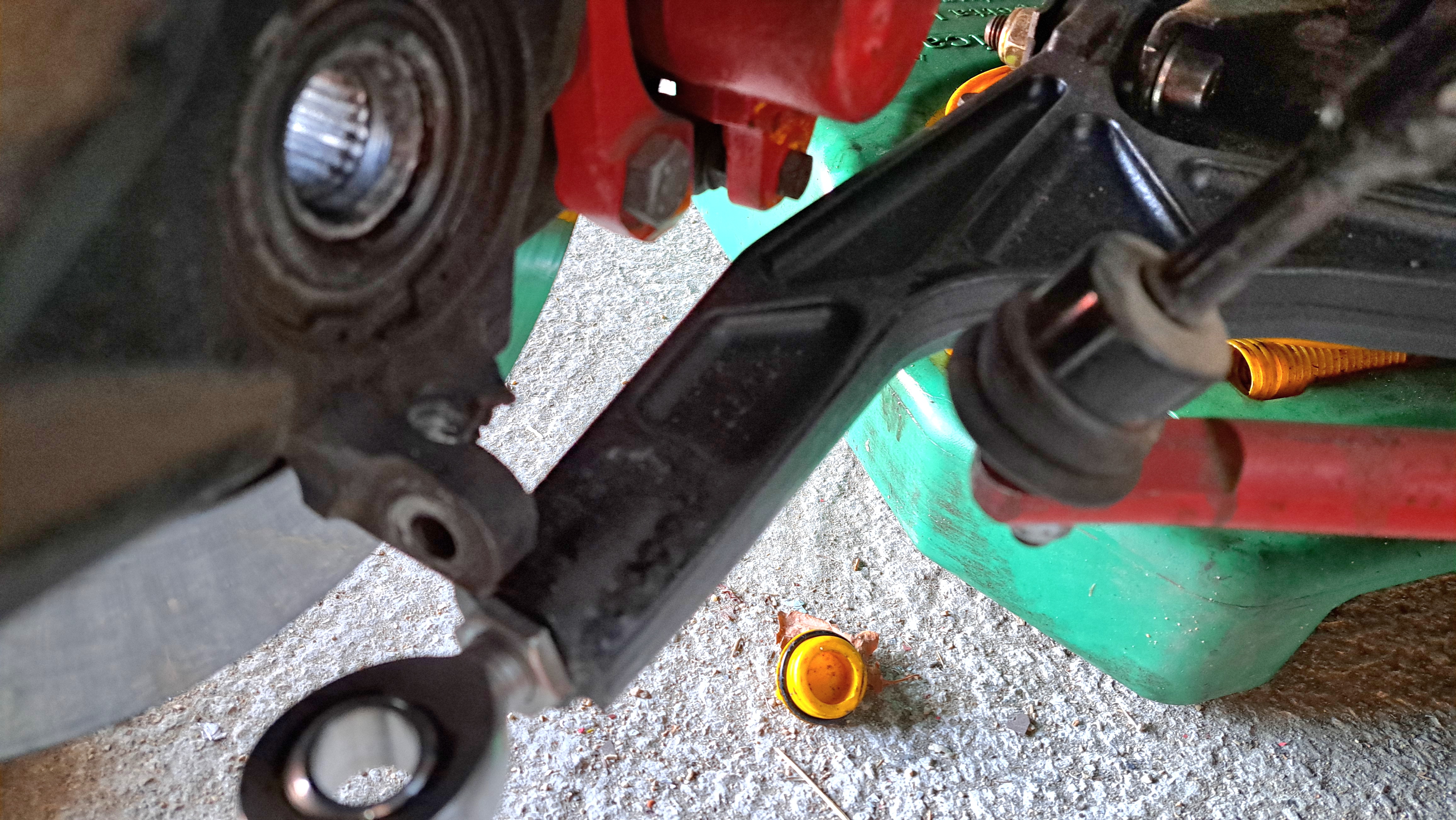

En attendant le retour de ma poulie (finalement je fais usiner une nouvelle poulie), j'ai commencé à démonter mes cardans cet après-midi pour les faire modifier (j'ai un petit soucis de longueur) et mauvaise surprise, le pivot côté gauche est cassé ! :crying:

Aujourd'hui, j'ai démonté le cardan droit.
RAS côté pivot, celui-ci est intact :ok:
Par contre, j'ai comparé la longueur de mes cardans avec des origines, SNRA ne s'était pas trompé sur la longueur. J'en deduis donc que le manque de garde était due à un carrossage excessif des anciens pivots. Du coup je n'y touche pas, je vais juste faire usiner les nouveaux pivots avec moins de carrossage, ça devrait suffire :unsure:

Cet après-midi, j'ai déposé mes 2 pivots chez MTS Compétition pour qu'il me les modifie et j'ai reçu des photos de Réalésage Lançonnais de la fabrication de ma nouvelle poulie d'alternateur, visiblement ça avance! <oo>

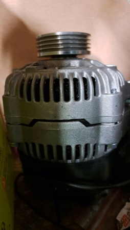

J'ai récupéré hier soir mon alternateur avec sa poulie sur mesure, je vais pouvoir remonter :ok:

Re: Ma 205Rallye 1991 (GrA)
On ne voit pas vraiment de différence avec l’ancienne !!
Messages : 18378
Has thanked : 526 times
Been thanked : 1150 times
Si regarde, il n'y a quasiment plus de jour entre la poulie et l'alternateur :ok:
