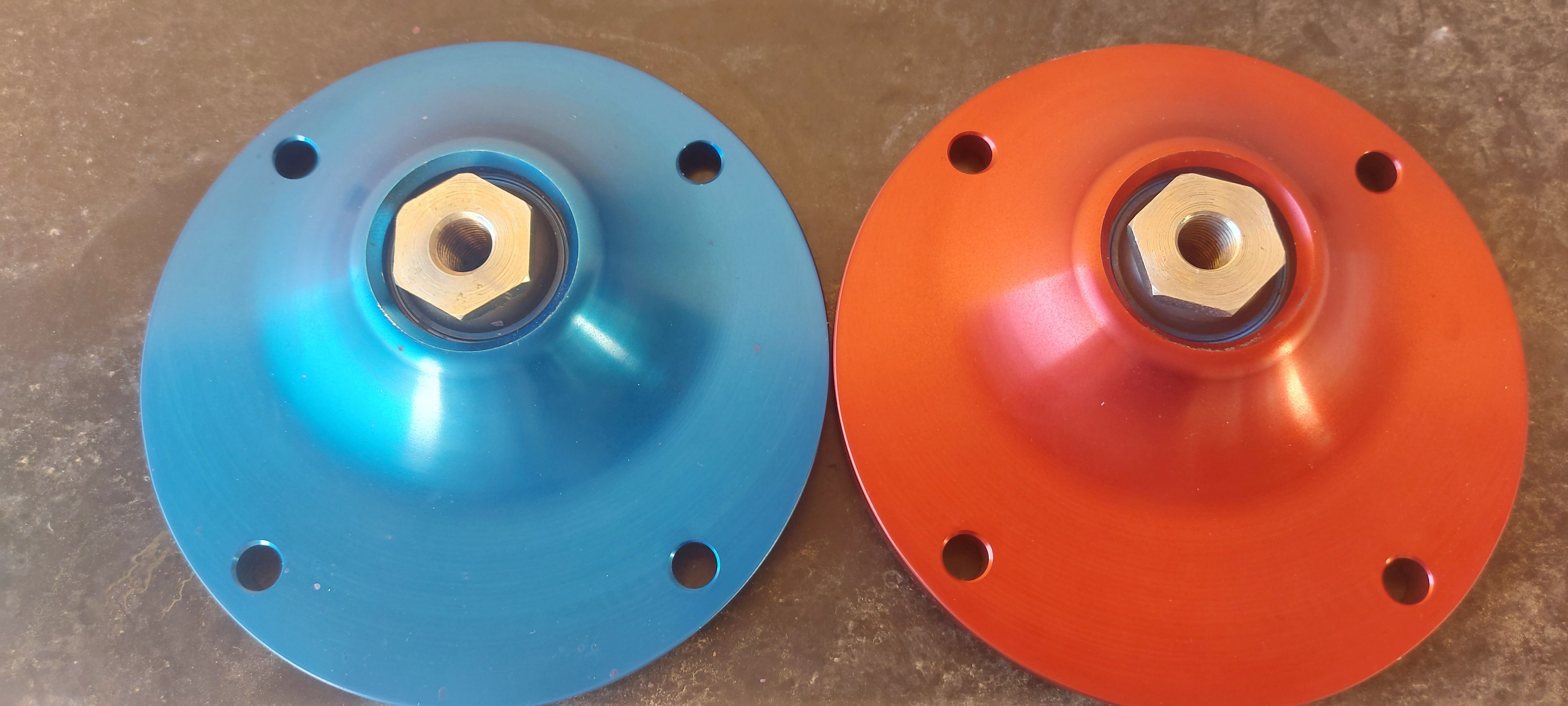

Après avoir récupéré mes nouveaux écrous (merci à Nico83136 pour le traitement après usinage:ok:), j'ai monté ce soir les coussinets sphériques dans les platines (il a fallu que j'use du décapeur thermique pour dilater un peu les platines <_< ).
Je vais pouvoir passer au montage sur la caisse :ok:
nico83136
Messages : 143
Enregistré le : 19 avr. 2008, 12:32
Localisation : var
Been thanked : 13 times
Re: Ma 205Rallye 1991 (GrA)
Message par nico83136 »
Au top ce montage :ok:
