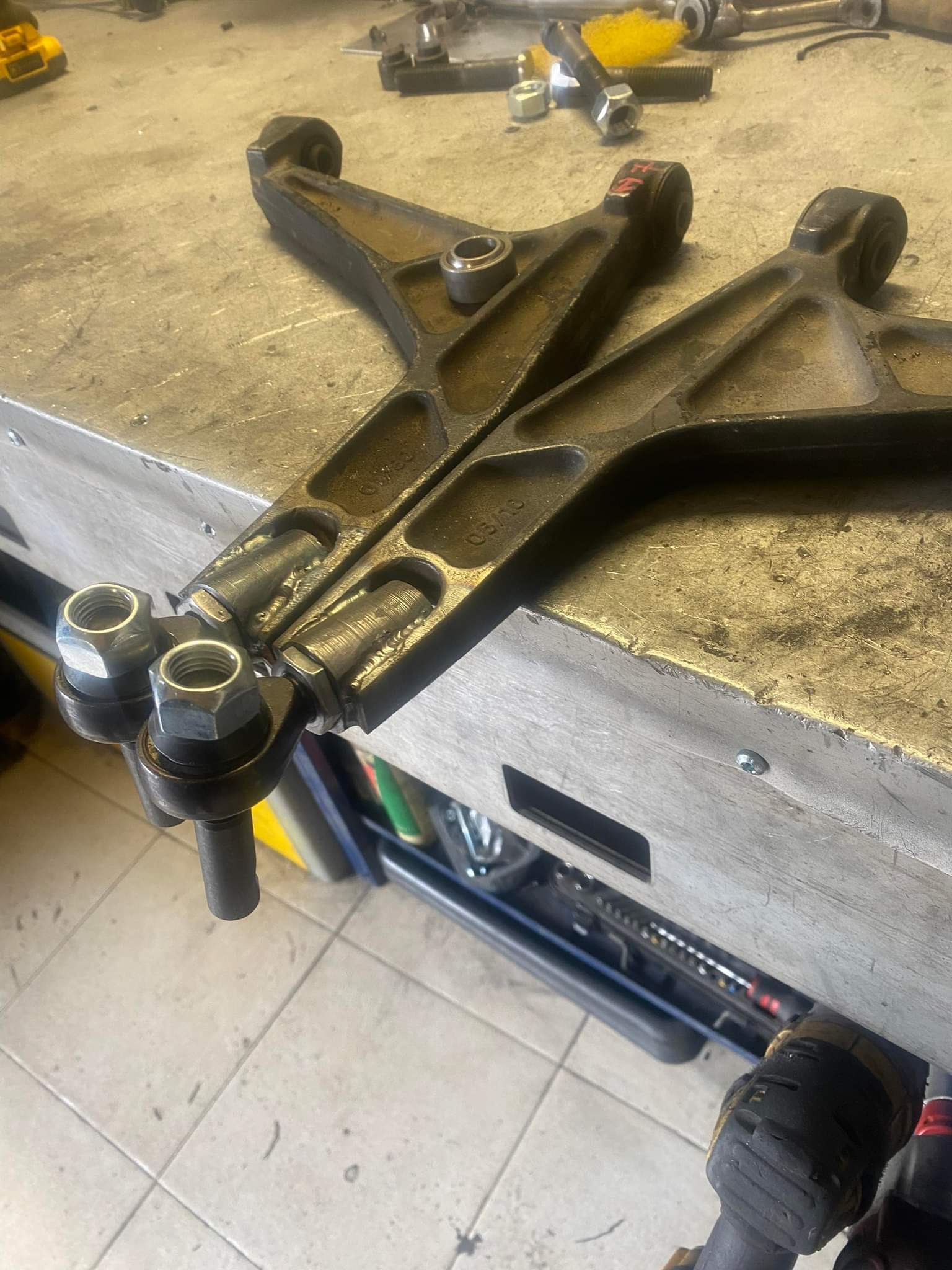

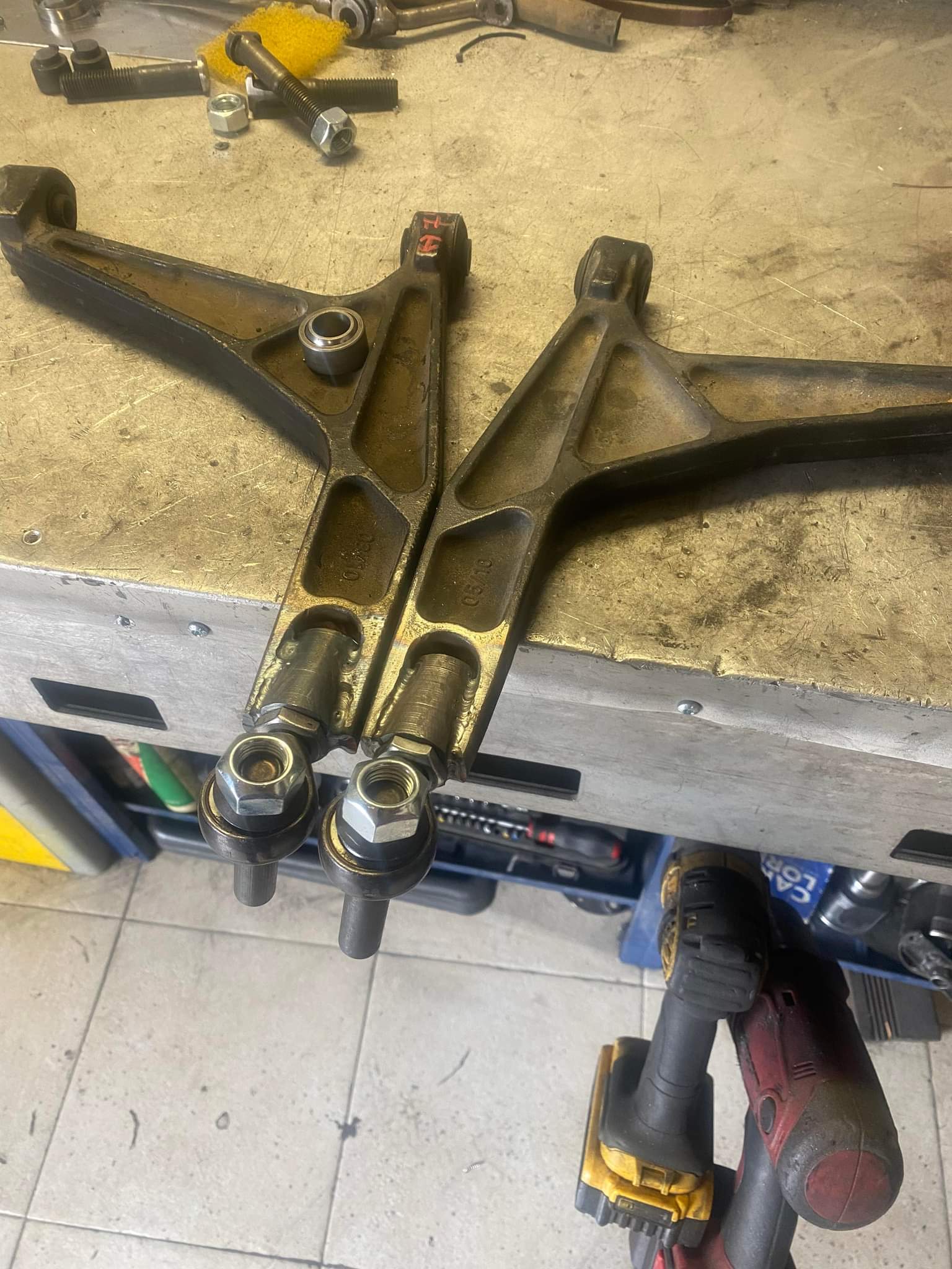

Photos reçues ce soir de mes triangles en cours de modification chez MTS Compétition :ok:
Messages : 5918
Has thanked : 736 times
Been thanked : 1041 times
Re: Ma 205Rallye 1991 (GrA)
C’est quoi les bagues avec le bleu sur ton entretoise ?
Peux tu me dire ce que coûte la transformation de ta paire de triangle ? ;)
Messages : 13628
Has thanked : 538 times
Been thanked : 1173 times
C'est un coussinet spherique Unibal (livré avec les platines PTS).
Pour le prix, difficile à dire car je beneficie d'un "prix d'ami" :ok:

Messages : 19612
Has thanked : 1624 times
Been thanked : 1166 times
Teelck a écrit : 03 mars 2022, 08:41 Tu peux lui demander steup un tarif pour pas un ami !!! :lol:
Une telle modif de triangles et les pivots usinés ne sont pas nécessaires ! ^_^
