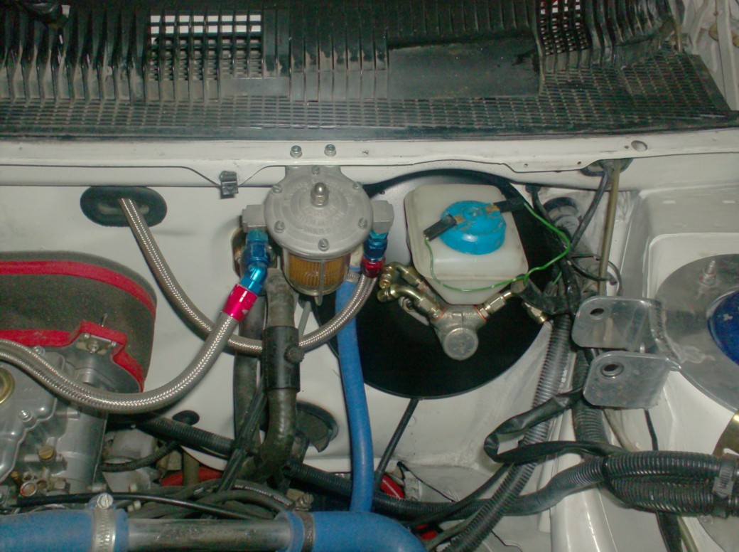

Le master-vac est peint et remonté :) , le materiel (durite avia, raccords etc) est à la maison , j'ai commencé a déposer le circuit avant d'origine, je ferai des photos plus tard B)

Voilà ou j'en suis aujourd'hui, pas eu le courage de bosser dessus aujourd'hui :crying:

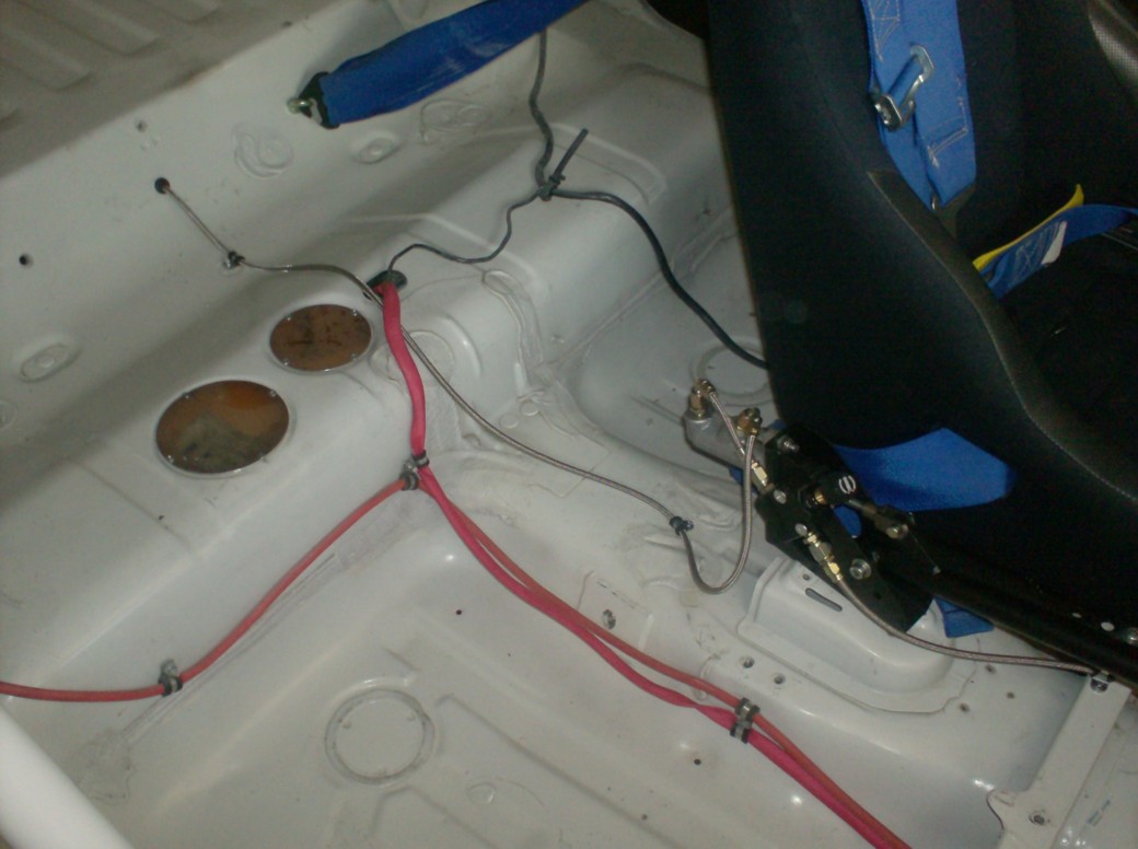

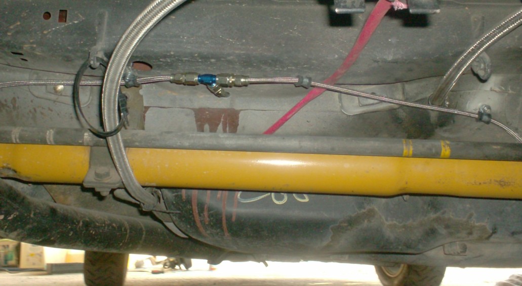

En attendant de recevoir mon nouveau maitre-cylindre (j'avais un serieux doute sur l'ancien <_< ), j'ai fini le circuit de frein :rolleyes:

Corrige-moi si je me trompe, mais, si je vois bien : Ton maître-cylindre de frein-à-main est branché en série dans ton circuit de freinage.
J'avais jamais vu ce montage... moi je pensais que c'était monté en parallèle, en passant par les vis de purges au niveau de l'étrier et avec un réservoir au niveau du maître-cylindre de frein-à-main. :blink: Ou alors tout le monde fait comme ça et j'ai tout faut. :D
Sinon joli boulot...Et les raccords tu les as sertis toi-même ou tu les as fait faire?

Renaud67Rallye a écrit :Corrige-moi si je me trompe, mais, si je vois bien : Ton maître-cylindre de frein-à-main est branché en série dans ton circuit de freinage.
Ta vue est bonne, pas besoin d'aller voir l'ophtalmo!! :lol:
C'est comme ça que tout le monde fait (ou presque), et j'ai sertis tous les raccords tout seul, comme un grand! :mrgreen:
