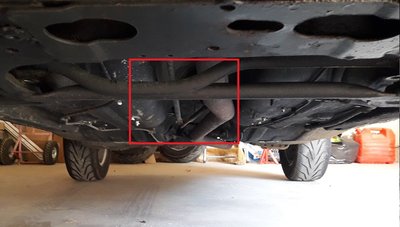

Quelques travaux à effectuer sur Aglaé, avant la montée historique de Rodelle, le 12 mai, il faut quelle soit conforme au code de la route
Le problème de clignotant et de Klaxon, sont résolus, un souci de moins.
J'ai un claquement dans le train avant, le bout de la barre stab, tape dans le triangle, coté droit.....Voir sur le Forum Technique
J'ai tout démonté, les silentblocs ne sont évidemment pas top, mais je ne sais pas si c'est la seule cause. La barre stab est très prés du triangle, plus de ce côté que du côté gauche.
Je voudrais prendre une cote pour voir si le triangle est a la même distance des deux cotés, mais je ne sais pas à quoi me baser, à l’œil nu, le berceau n'a pas l'air voilé.......si vous avez un tuyau, je suis preneur.
J'ai constaté également que l'anti cabrage n'était pas en bon état, ce peut être une cause additionnelle.....
La barre stab peut elle être tordue....??????.....Avez vous eu le cas
Merci pour vos infos .

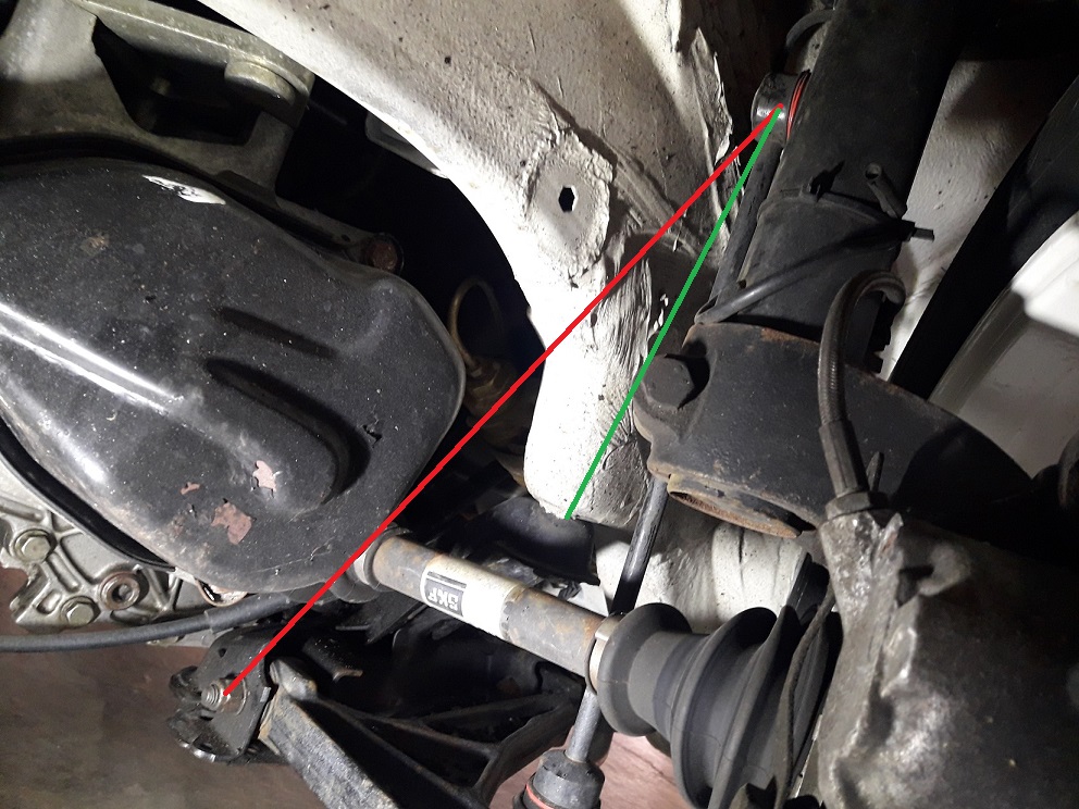

Aurais tu une explication sur le fait que la barre stabilisatrice, vienne buter sur le triangle.....Les biellettes ont la bonne longueur, je vais changer les silentblocs, mais, je doute que cela résolve le problème.
Sur la rallye d'origine, surbaissée, la barre stabilisatrice est bien en dessous du triangle. Sur Aglaé, ma groupe N, elle est pile en face, le triangle, elle touche du coté droit, sur des accélérations, ou des ressauts.
La voiture est en 185/60/13, le silentbloc anticabrage n'est pas fameux.....cela peut il avoir une incidence.
Merci pour tes réflexions
Messages : 1561
Has thanked : 331 times
Been thanked : 247 times
Re: Petite sœur de Sidonnie, une Gr. N
Salut à tous,
Je me permet de rapporter dans ce post, ce que j'ai publié sur le forum technique.
jean a écrit :Un amortisseur autre que de 205, la fixation de la biellette serait alors trop haute ?
Jean, j"ai vérifié ton hypothèse, et effectivement j'ai une différence....mes amortisseurs sont des Bilstein B 14 combiné filetés.
ci dessous une photo explicative, pour illustrer mes propos.
cette photo est prise sur ma 205 origine, avec amortisseurs B4
En vert, j'ai mesuré la distance entre l'axe de ma biellette, et le point de fixation du berceau sur la coque.
Origine = 210 mm......Groupe N = 140 mm
En rouge, j'ai mesuré la distance entre l'axe de la biellette et l'axe de fixation avant du triangle.
Origine = 380 mm.......Groupe N = 350 mm.
Je conclue que les point de fixation de la biellette, sont beaucoup plus bas sur la groupe N, donc la barre de torsion ne se trouve pas dans la même position par rapport au triangle.
C'est une constatation, mais, je suis incapable d'interpréter la conséquence de cette différence de hauteur.
Je m'en remets à votre expérience......Merci

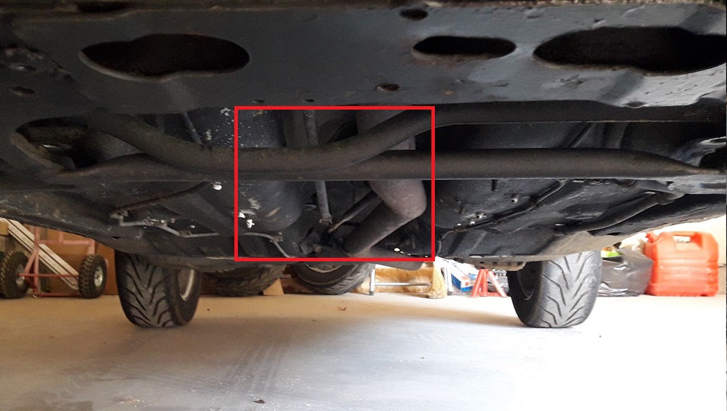

Des nouvelles d'Aglaé, la Groupe N
Suite à mon claquement de la barre stabilisatrice contre le triangle droit, j'ai effectué quelques travaux.....
Remplacement du triangle.
Remplacement des silentblocs de barre stabilisatrice
Remplacement des silentblocs anticouple
Remplacement des biellettes de barre stabilisatrice
Le résultat est mieux, mais pas entièrement satisfaisant, le claquement est beaucoup moins perceptible voire nul, mais la distance entre barre stabilisatrice et triangle, est toujours plus faible coté droit.
Deux hypothèses,
Soit, la barre stabilisatrice est tordue,
Soit les points d'ancrage du triangle sur le berceau ont bougé.........Y at"il un moyen de le vérifier, je ne le sais pas.

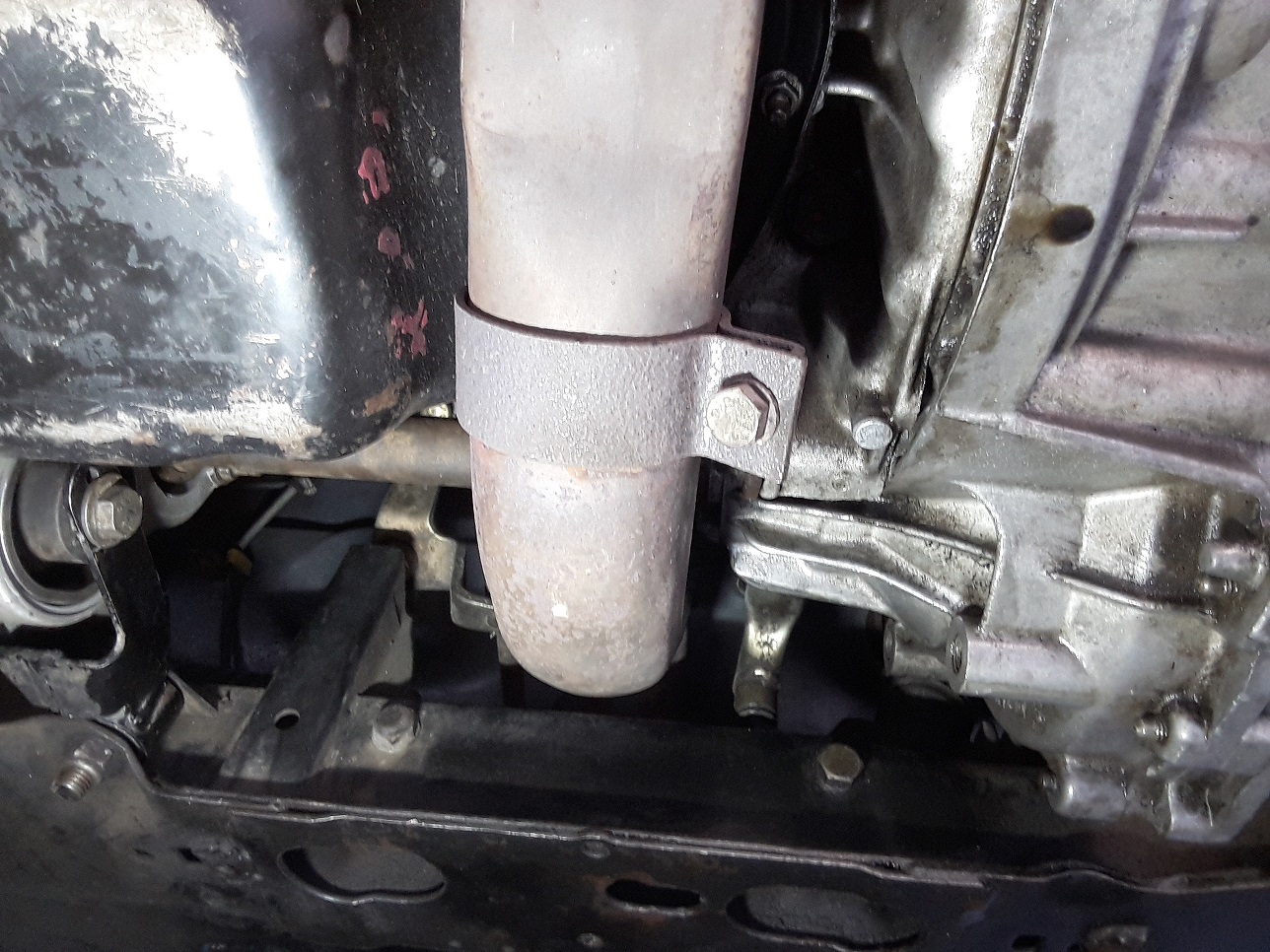

Avec cette voiture, c'est " Découverte en terre inconnue ", je l'avais déjà constaté, mais la commande de la boîte m'est inconnue......Deux tringles qui partent du levier de vitesse
La première, à droite, normale, qui vient se fixer sur le palonnier, et qui commande la biellette longue.
la deuxième beaucoup plus grosse en diamètre, part également du lever de vitesse, branchée sur un renvoi placé sur le berceau, qui commande la biellette courte.....je ne connais pas ce montage.
départ de la boîte des deux commandes
fixations sur le berceau
Ça vous parle,ce type de montage....?????
Messages : 13393
Has thanked : 440 times
Been thanked : 1080 times
:huh: elle est d'origine ta commande de bv !

Oui c'est le montage d'origine. Rien de bizarre.

Jean-Luc, Greeg...........je vous confirme que vous avez raison, j'étais pourtant à jeun quand j'ai écrit ça........je suis même allé vérifier sur l'autre.... :boulet:
