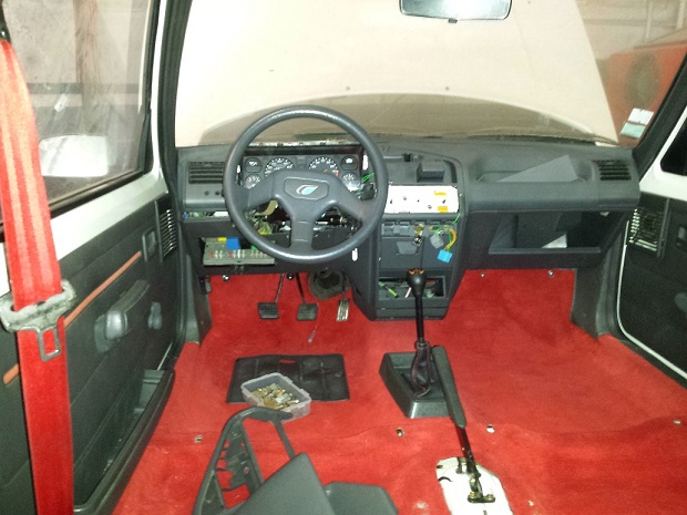

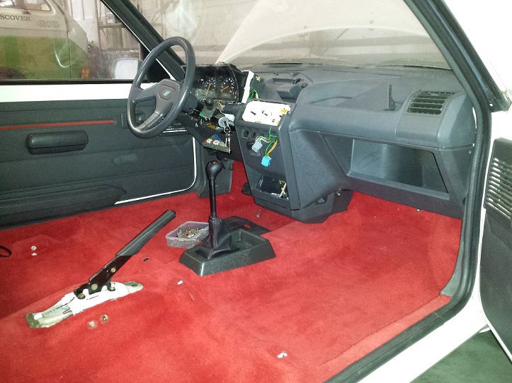

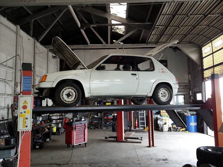

Allez un petit déterrage, j'ai enfin pu avoir quelques heures pour me remettre à la remise en route de la machine. Si Miko passe par ici, ça lui fera plaisir :)
Au programme pour le mécano, déculasser, une pochette de joints haut moteur et remplacement des ressorts et coupelles de soupapes.
Pour moi, remplacement du radiateur de chauffage (plus simple que quand tout sera remonté "_" ) et on commence le remontage de l'intérieur + remise en état de certains plastiques.
J'ai eu la chance de pouvoir récupérer une 3 portes donneuse d' organes, ça m'a grandement aidé et évité de trier le seau de visserie fourni avec la voiture.
La voici pour aujourd'hui:
Messages : 20324
Re: Une nouvelle petite belge
C'est une Rallye déguisée en XS ....... :lol: :lol: :lol: :lol:

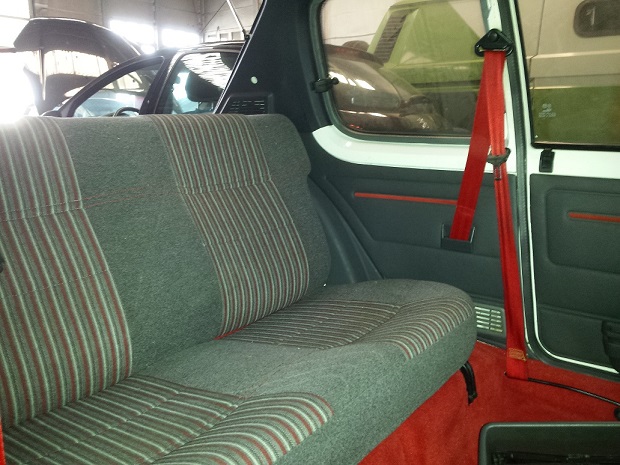

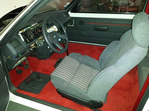

Ça me rappel quelque chose ses sièges! <oo>
Bientôt en route alors? :ok:

oui j'espère la remettre en route le plus vite possible pour l'immatriculer car ils parlent de changer les règles pour les yougtimers en Belgique (passer à 30 ans au lieu de 25).
Mais j'ai justement parlé de toi cet après-midi n'dou! :D car bien évidemment les sièges de XS, c'est du provisoire et comme j'ai vendu celle de course, j'ai bien envie de faire beaux sièges noirs avec coutures rouges!!! ;)

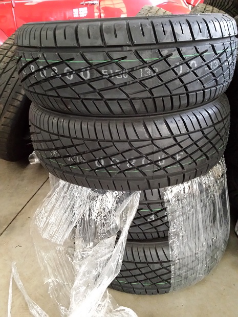

Et un achat pour la suite :)
