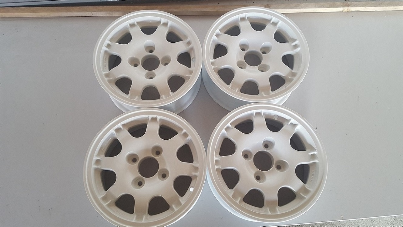

Re: 205 rallye de eavytools63
Ce matin petit coup de tel, mes jantes en 13 que j'ai acheté a marco pts sont prêtes...
Je me suis donc empressé d’aller les chercher...

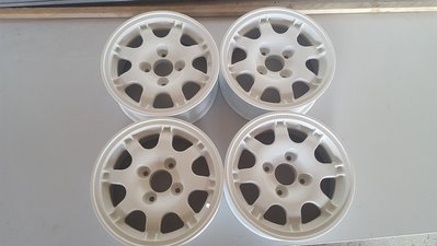

J'ai 5 jantes grise identique en 15, je pense que je vais aussi les faire refaire en blanc ewp...
ha oui si quelqu'un a une jante en 5 par 13 de trop et qu'il désire la vendre a un prix raisonnable me MP.
