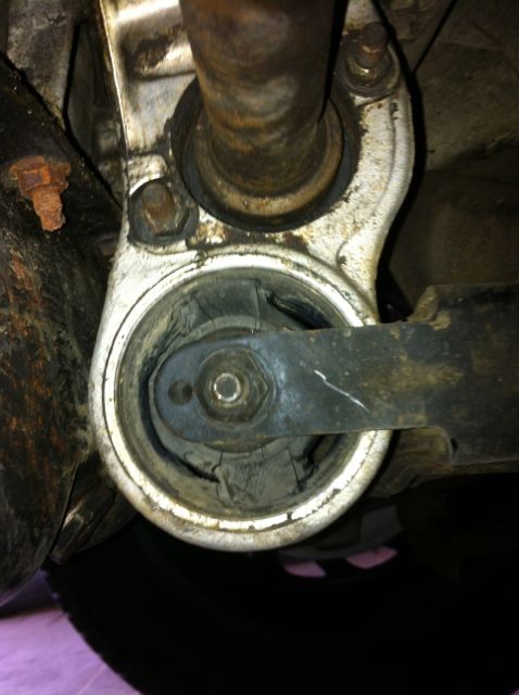

Bonjour,Antoine a écrit :
je me suis aperçu que mon silent bloc moteur au niveau de berceau était dans un état lamentable.
illustration en image:
Que conseillez-vous comme silent bloc, le rigide de chez Peugeot sport ou le même que Jean-Luc 13 de marque Sasic ( nettement moins cher ) ?
A-t-on nécessairement besoin d'une presse pour le changer ou existe -t-il une autre méthode ? Et finalement, comment enlever l'ancien ?
Je sais, ça fait beaucoup de questions en une fois, mais je n'ai jamais fait cette opération ..

Re: Présentation de ma 205 rallye belge
Pour enlever l'ancier tu démontes le cardan droit, tu démontes l'axe du support sur berceau et enfin tu peux démonter le support alu du silent bloc.
Une fois dans la main, tu vires le caouëtch au cuter. Une bague (plastique normalement) est au contact, tu peux l'avoir en lui pétant la gueule au chalumeau, ou avec un coup de scie à métaux (otpion valable si la bague est en acier).
Le nouveau, tu peux mettre de l'origine, ça va très bien. Le truc c'est de le monter tourné de manière à avoir la matière qui travaille dans le sens le plus rigide, c'est à dire à peut près tourné de 70° dans le sens inverse des aiguilles d'une montre par rapport à ta photo.
Le montage du nouveau, s'il a la bague en plastique tu dois y arriver en graissant bien et en le mettant avec un étau et des plaques pour forcer à plat.
Attention le silent bloc TU est en 65mm et le XU en 70mm ne te fait pas fourguer le mauvais.

si la bague est en plastique, un coup de burin bien placé et le silent-bloc dégage , même pas besoin de se faire ch... a découper le caoutchouc au cuterjean a écrit : Une fois dans la main, tu vires le caouëtch au cuter. Une bague (plastique normalement) est au contact, tu peux l'avoir en lui pétant la gueule au chalumeau, ou avec un coup de scie à métaux (otpion valable si la bague est en acier).
(je l'ai encore fait la semaine dernière sur celui de Youngtimer
Super, je vais essayer ça.
Je suppose qu'il vaut mieux changer également le joint d'étanchéité à la boite de vitesse comme je vais retirer le cardan, bien qu'il ne soit pas très vieux.( je l'ai changer lors du placement de mon nouvel embrayage,il y a +ou- 20 000 km ).
belle rallye belge tu dois pouvoir remonter ton cardan sur ton vieux joint mais vu le prix je le changerais ça t'évitera un re-démontage si jamais ça fuit et 2L d'huile de boîte
merci Gicleur 28.
Je suis allé voir chez peugeot pour le silent bloc . Apparemment pour les moteurs TU essence, ils ne vendent plus que l'ensemble complet, c'est à dire le silent-bloc avec le support en alu.
On peut avoir le silent bloc seul, uniquement pour les moteurs diesel ( mais ce n'est pas le même ).
Donc j'ai pris le support alu sur mon moteur de rechange où le silent bloc est encore en très bon état, et je referai l'autre plus tard.
il me reste plus qu'à faire l'échange.
J'ai eu le meme tour que toi, le hic parce que il y a un hic c'est qu'il m'a fallu une vis plus longue à un endroit car la decoupe du support n'est pas pareil
Tu parles de la pièce neuve qui n'était pas la même ?Foksaronfle a écrit :J'ai eu le meme tour que toi, le hic parce que il y a un hic c'est qu'il m'a fallu une vis plus longue à un endroit car la decoupe du support n'est pas pareil
en fait y'a un emplacement ou s'insert une vis qui n'est pas pareil, il faut une vis plus longue.mais sinon le resultat est le meme
ah, ok.
Mais finalement, j'ai pris le support d'un TU 24 que j'ai en réserve, et le silent bloc est comme neuf.
Est-il utile que j'essaie de le lui faire faire une rotation de 90°, pour qu'il soit plus rigide ?
Je ne risque pas de l'abîmer en essayant de le retirer ?
C'est bon, j'ai eu les renseignements que je voulais par Youngtimer, merci à lui.
Finalement, je vais en mettre un neuf,un SASIC. Car en regardant de plus près, celui que j'avais n'était pas en aussi bon état que ça,
et tout démonter pour ne pas mettre du bon tout de suite, c'est un peu c..
