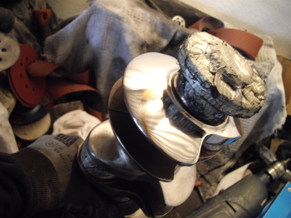

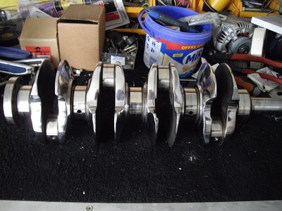

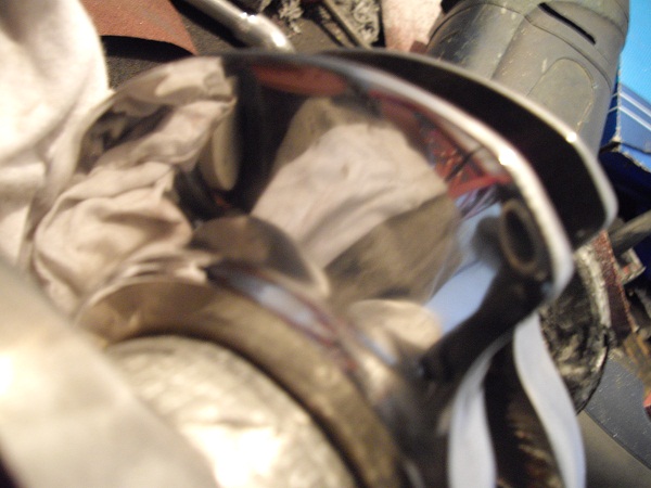

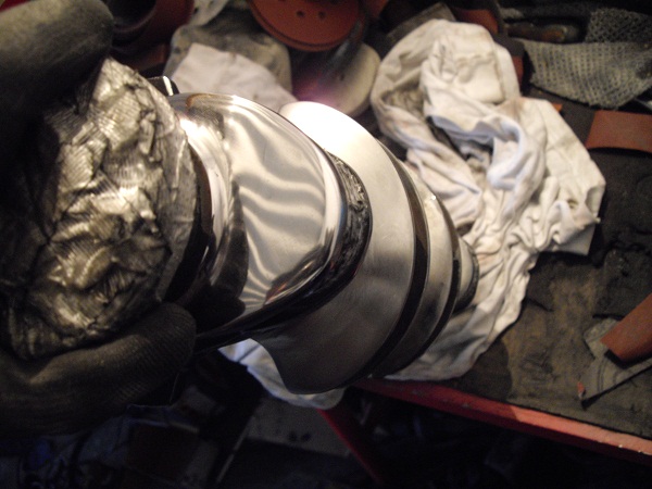

Fin des découpes pour laisser place aux longues heures de ponçage et de polissage :wacko: (sans oublier les ampoules sur les doigts :lol: ) mais ça n'a pas de prix :mrgreen:

Polissage terminée :)

Puis petit polissage des pistons pour que la calamine accroche pas ^_^

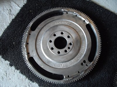

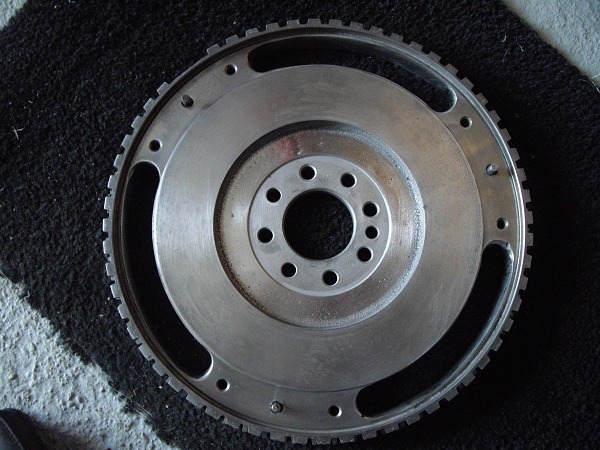

Au tour du volant moteur désormais:

J'ai soudé la couronne du volant moteur qui est entrainé par le démarreur car les découpes arrivées a fleur...
La couronne est simplement serti d'origine ;)

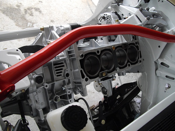

Remontage du bloc avec ses coussinets et paliers et joints spy neuf:
Puis l'embrayage LUK renforcé neuf.

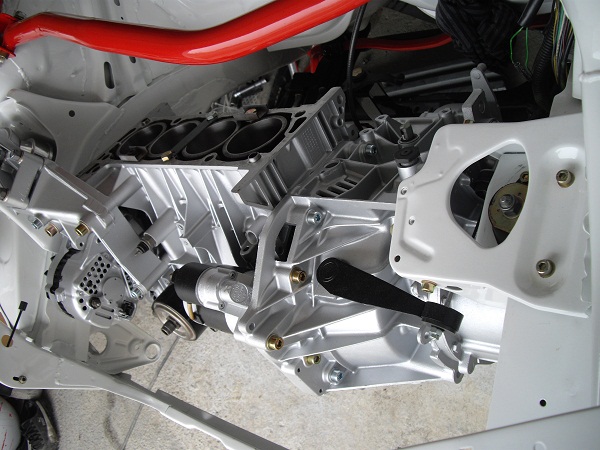

Ensuite, accouplement du moteur et de sa boite (14*62) et remontage dans l'auto:

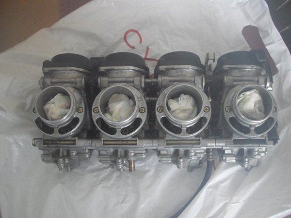

Et là, c'est la partie marrante <oo>
Le facteur vient de m'apporter ma rampe de carburateur <oo>
Mais c'est pas des webers :lol:
C'est une rampe de carbu de R1 (moto) soit 4 carbu mikuni en 40 <oo>

<oo> <oo> <oo> <oo> <oo> <oo> Ça c'est pas du plug and play ! Ça doit être du boulot à adapter ! Pourquoi ce choix ?

Jay205 a écrit :<oo> <oo> <oo> <oo> <oo> <oo> Ça c'est pas du plug and play ! Ça doit être du boulot à adapter ! Pourquoi ce choix ?
Je dois fabriquer une pipe ou partir sur celle d'origine que je vais modifier...
Pourquoi ce choix ? mdr le prix biensur !!!
Je voulais monter des webers en 45 mais c'est 500€ d'occasion <_<
Là, j'ai payé la rampe de R1 80€ frais de port compris <oo> :lol:
