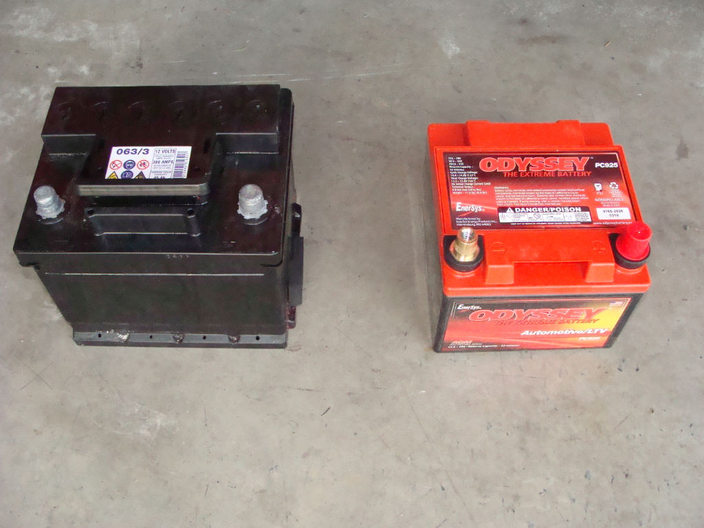

la pc625 tu as une image là : Image
la pc925 ici : http://www.sdrmotorsports.com/product_i ... 4_zoom.jpg
comparaison d'une batterie standard avec la PC925 :
et la 625 est encore bien plus petite ..

En effet la différences de taille est bien visible.
Dommage pour le rebord manquant...... ;)
