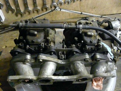

Pour rappel, voici leur état à la sortie de la voiture :

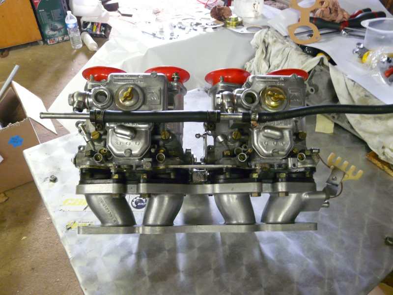

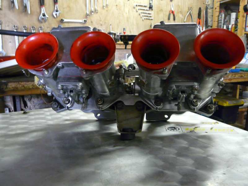

Ils sont passés par un bain ultrasons, et nous leur avons payé un kit de joint du club. Après remontage, voilà ce que ça donne :

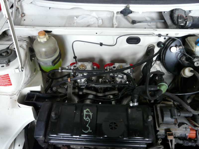

Nous les avons donc remonté dans la voiture :
Après ça, un coup de cables, et la voiture est repartie au quart de tour (Un peu vite au départ, starter à font oblige :blush: ). Je ne me suis pas cassé la tête à parfaire le réglage, il seront démontés à nouveau pour l'échange de la distribution et la réfection des joints du bloc pompe à eau.

Comme tu vois, elle est au petits soins ici, aujourd'hui, redémarrage "pour voir", et au quart de tour elle à tourné <oo>
Par contre, je dois avoir une prise d'air quelque part, car elle met un peu de temps à redescendre dans les tours après une accélération.

Pour la redescente du régime moteur, regardes si ça vient pas d'une mauvaise fermeture des papillons en tirant sur le levier, ou bien câble réglé un peu court.
Messages : 15836
Been thanked : 89 times
Re: La rallye de Marco71 - en mode remontage
Pierro19 a écrit :Tout l'intérieur a été remonté aujourd'hui, fin de la planche de bord, moquette, quelques ceintures, sièges, bref....il ne manque plus grand chose <oo>
Réglage de l'avance a contrôler et une bonne synchro auront raison de cela.......... :ok:

Merci pour les conseils les gars, on verra tout ça une fois la distri faite ;)

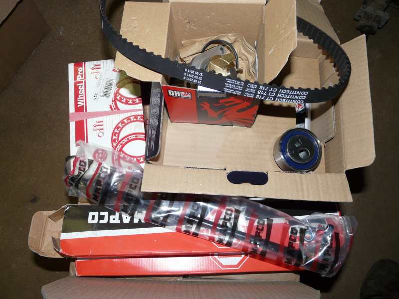

D'ailleurs, aujourd'hui encore un carton magique :
Distri, pompe à eau, galet tendeur, 2 bielettes de barre stab et deux roulements AR.
Ces pièces font partie des dernières avant le remontage de la carrosserie et le CT, ça sent bon <oo>
