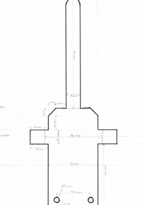

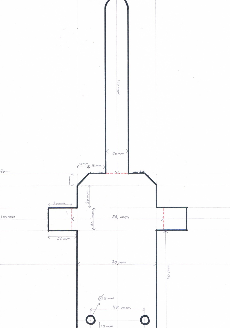

Re: Avantages/inconvénients ITG
voici le petit plan,
donc, c'est réalisé dans une tôle d' alu de 3 mm d'épaisseur .. et avec un collier de serrage que l'on peut trouver un peu partout ..

Tu es prié de refaire ce plan rapidement, tu as fait baver ton stylo.
