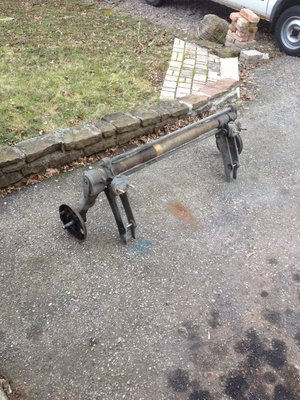

Bonjour à tous !

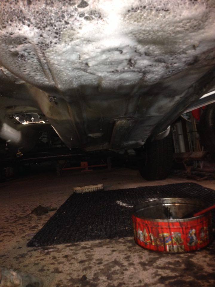

Voila, ce week-end je me suis attaqué à la dépose du train arrière pour le remplacer par un échange standard neuf, magnifique, d'origine alsacienne.
Du coup j'en ai profiter pour démonter tout ce qu'il y a en dessous de la voiture et préparer le châssis à recevoir plusieurs traitement et une peinture noire antirouille pour finir, seulement voila, il y a tellement de gras la dessous que je ne sais pas comment m'y prendre, j'ai essayé plusieurs solvants trouvés en grande distribution ainsi qu'un savon micro-bille mais rien de bien efficace, alors ce gras a probablement sauvé mon châssis de la rouille et oui je sais "le gras c'est la vie" mais auriez vous une solution ? et pourquoi pas une solution miracle ?! je compte sur votre expérience, merci d'avance
Le fameux train AR
Pas trop voir pas de rouille

Re: //La Senonaise//
Salut, si ton train arrière est d'origine alsacienne, il doit être beau
Je vois à peu près d'où il vient
Pour le dégraissant, vas chez une fournisseur de pièces auto, genre AD ou autre... Demande leurs 5L de dégraissant
Tu auras un produit efficace
Si tu veux, je peux te donner le nom de celui que j'utilise
Avec plaisir, je dois aller acheter de l'huile pour compresseur chez AD j'en profiterai pour acheter ce produitbob_063 a écrit : Pour le dégraissant, vas chez une fournisseur de pièces auto, genre AD ou autre... Demande leurs 5L de dégraissantTu auras un produit efficace
Bonjour à tous !
Le train AR est bien arrivé à la maison, merci Olivier ( pour ça et le reste
) ! J'aurai promené un vase en cristal je n'aurai pas roulé plus doucement

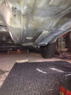

Ok super ! Ca lui fera une belle ligne toute neuve!
Pour le décrassage du châssis : pré-traitement au decap-four et finition au diluant mixte (merci pour l'astuce!) Pour ceux qui ont l'oeil vous remarquerez que des choses pas trés nettes se cachent sous la mousse ...
Encore un samedi aprés-midi et ca devrait le faire
