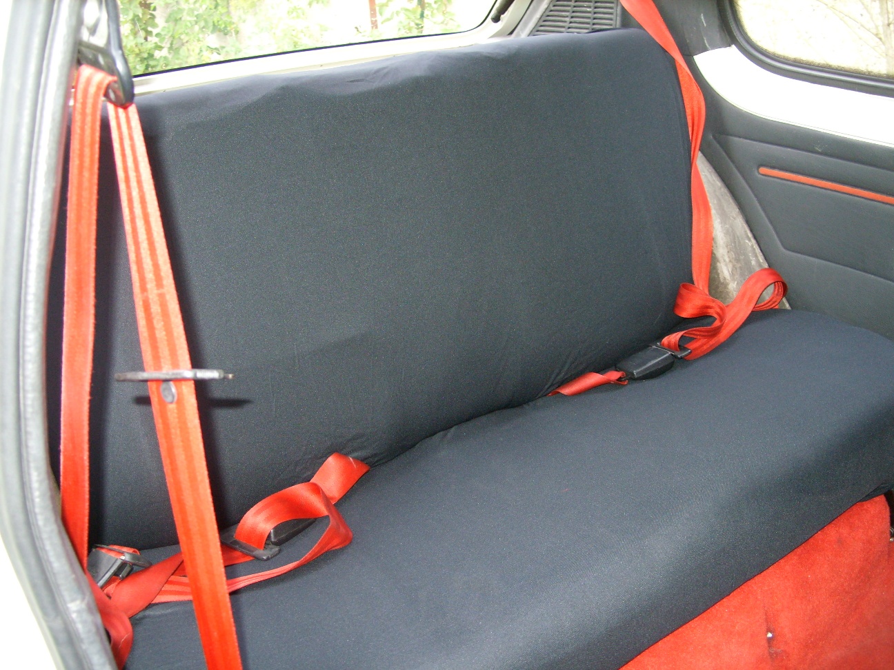

sinon j'ai acheté des housses tuning cesam, mais elles sont noires sauf siège conducteur donc nickel pour la banquette
ca rend pas si bien qu'une belle banquette, mais mieux qu'une abimé

Parfait ta banquette !
Elle n'est pas là pour un concours mais c'est propre. :ok:

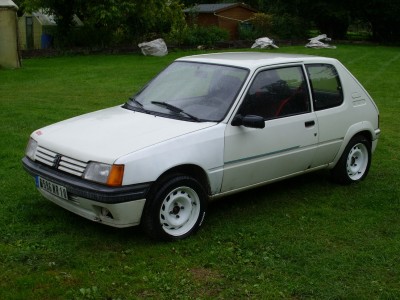

le changement continue, hier j'ai trouvé 4 roue de 106 rallye, j'ai fait d'une pierre deux coup, car je devais changer les pneu des 13, la les pneu sont recent donc super

elle va revivre cette auto :) , beau travaille :ok:
Messages : 4231
Been thanked : 387 times
Re: Ma nouvelle voiture pour aller travailler
Super boulot , Aurélien comme quoi y' a vraiment des trésors cachés qui demande qu' a être bichonner.
Bon courage pour la suite.....

J'aime bien avec les jantes en 14" ;)
