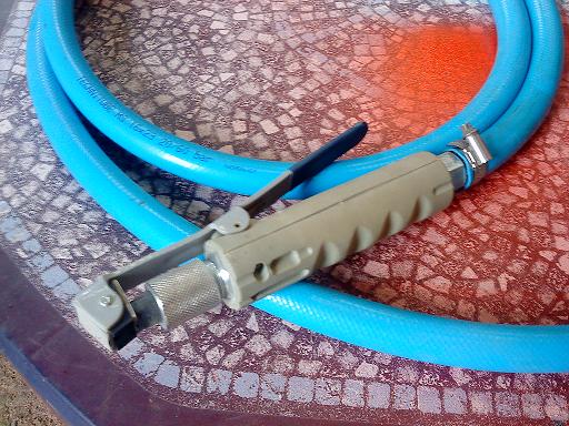

pour le wisky tu as compris je préfere le ricard mais pour le sable je comprend toujours pas lol
en fait tu n'utilise pas le même pistolet au bout toi
elle est finie
elle est finie

c'est pas un pistolet, mais une lance ( une buse en céramique et une gâchette qui fait office de vanne).seby a écrit :pour le wisky tu as compris je préfere le ricard mais pour le sable je comprend toujours pas lol
Le pistolet de sablage, il est au repos

et ça débite bien?
car je me souviens avec 8 bar dans la citerne le sable sortait un peu tout seul au bout de mon pistolet quand je le coupais mais dès que j'envoyais l'air plus grand chose

putain mais c'est moi ou sa enleve tout
et quand tu ferme le robinet enfin ta poignée, le sable s'entasse ou non?
combien coute ce que tu as dans la main?

Le sable ne s'entasse pas si tu fait les bon régalesseby a écrit :![]()
quoi
putain mais c'est moi ou sa enleve tout![]()
Pour la lance "ebay" est ton ami
Ps: la vidéo c'est pas la mienne, mais la mienne marche comme celle-ci
Pour info: tu peut récupérer une bougie de voiture( tu récupères la partie blanche, tu la perce du diamètre que tu veut , et tu l'installe au bout de ton tuyau )

Re: sablage
et prendre un angle sinon ça fait du martelage
en tout cas bien joué pour ton sableur
le bougie que tu parle tu la met ou ?
en bas de ta citerne?

Tu te la fou dans leseby a écrit : le bougie que tu parle tu la met ou ?
Tu comprend vite, mais faut t'expliquer longtemps .
seby
- Messages : 933
- Enregistré le : 05 mars 2009, 22:39
- Localisation : si vous saviez
- Been thanked : 1 time
Re: sablage
fonce58 a écrit :Tu te la fou dans leseby a écrit : le bougie que tu parle tu la met ou ?
en bas de ta citerne?![]()
.C'est elle qui te permettra de sabler , donc au bou de ta lance, et puis comment ont fait pour la couper?
achetes une lance toute faites sa serra plus simple
je pensais que c'était ce qui te permétait de faire ton principe de venturi tu vois comme dans une lance a nettoyer ou encore une sableuse
