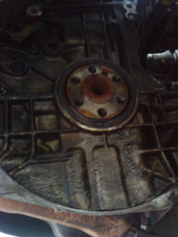

dépose de la boite 13*59,
C'est sale! :o

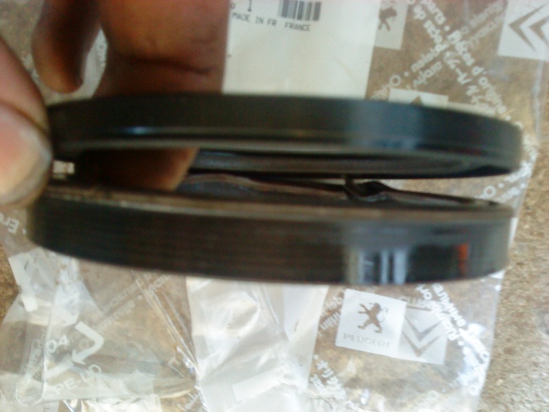

dépose du joint de vilo, le nouveau fourni n'est plus tout a fait pareil. Il est plus fin et n'a plus de ressort a l'intérieur (je doute qu'il soit de meilleure qualité... <_< )
ancien et nouveau joint de vilo
Je me posé la question plus haut, mais oui, le support sur lequel est vendu le joint sert a le mettre en place. Sans c'est impossible :ok:

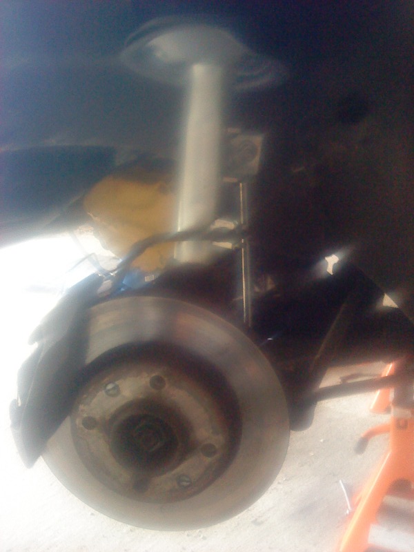

Pour la suite, plus de photo, j'était trop présser de monter les amortos.
Mais bon, suppression des fuites qu'il y avais par-ci par-là, petit nettoyage du moteur qui en avait bien besoin, le remontage de la boite d'origine (slalom dans 3 semaines oblige <oo> ), remplacement des bielettes de barre stab, et enfin montage des amortos
désolé pour la qualité de la photo, c'est l'émotion :rolleyes: .
Je suis allé faire un petit essai et quel pied! <oo> :bien: c'est le jour et la nuit par rapport a mes anciens amorto et pour l'instant, j'ai pas encore monté mes pneus :rolleyes:

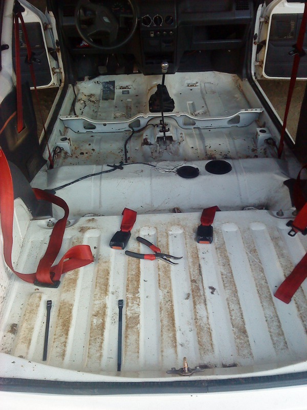

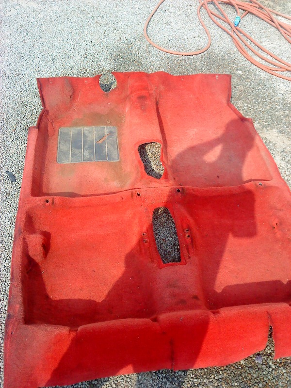

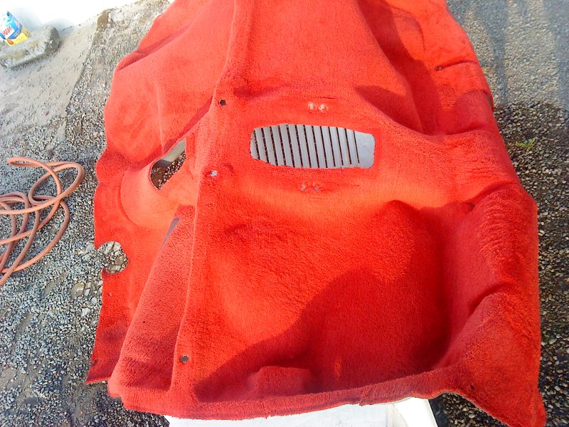

donc jeudi et vendredi, démontage de la moquette
après un bon coup de lessive saint marc et d'huile de coude:
nettoyage de l'intérieur
J'aurais put faire les ceintures et encore plus mais bon, tout devais etre remonter pour le dimanche ;)

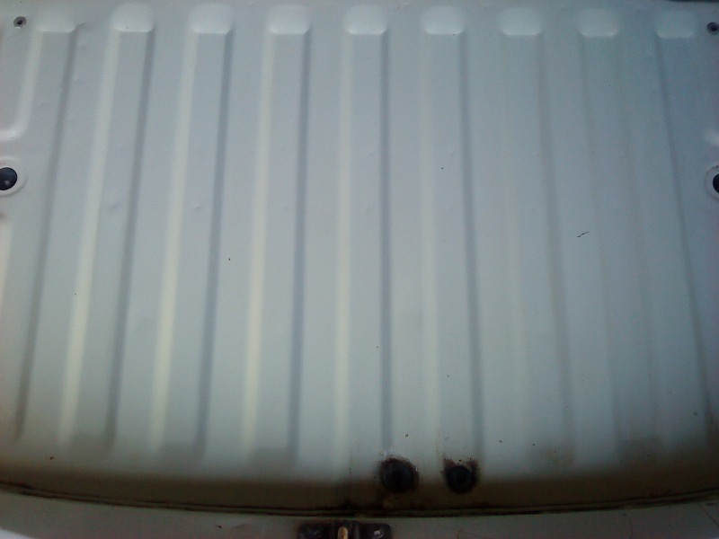

oui, au niveau des pieds des passager arrière, a cause des joints de custode que j'ai laissé fuir trop longtemps :(
Pour l'instant, j'ai traité avec du frametto, j'ai pas trop le temps de m'occuper de ça!

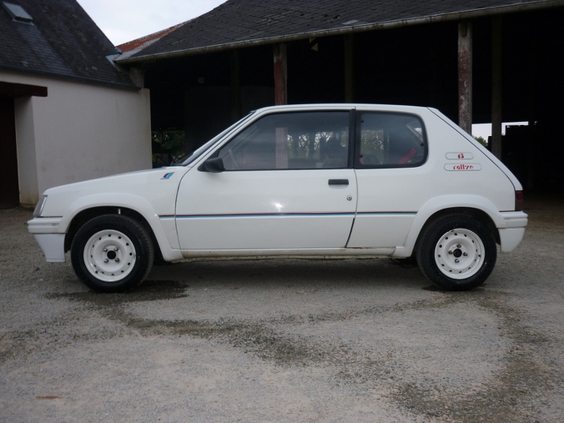

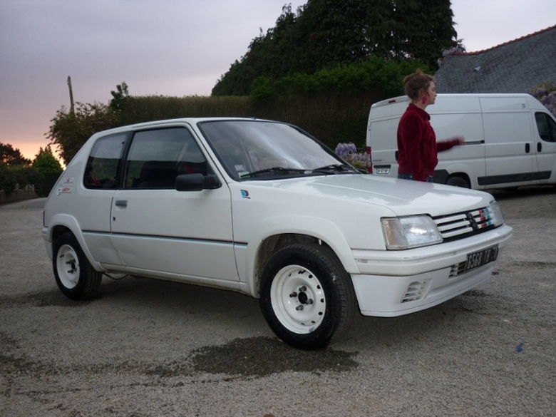

Ensuite, le samedi, je me suis occupé de l'extérieur avec quelques retouches de peintures et la remise en place des autocolants manquants
avec l'inspectrice des travaux finis qui fait son tour...
petite photo de famille!
Ouf, la voiture est quasi prète pour mon 1er slalom le lendemain, il reste juste une petite bricole a faire <oo>

jeremyha a écrit :oui, au niveau des pieds des passager arrière, a cause des joints de custode que j'ai laissé fuir trop longtemps :(
Il y a des bouchons de plancher à cet endroit. Le plus souvent ce sont les bouchons qui sont pourris, ils se remplacent avantageusement par des tôles découpées rondes rivetée + blakson :ok:

C'est à peut pret ce que j'ai fait, mais j'ai pas pris le temps de faire des photos. J'ai découpé des ronds dans une tole et fait trois petits rebords que j'ai replier pour que ça tienne en place et ensuite j'ai mis une bonne épaisseur de blackson a la spatule dessous. Le seul hic, c'est que ça a commencer a rouiller a coté :( , pour l'instant y a pas le feu mais faut pas que je laisse trainer! "_"

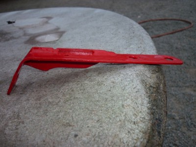

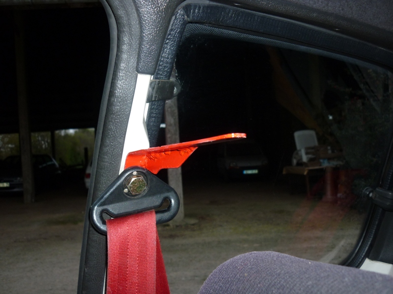

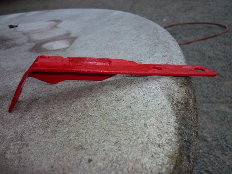

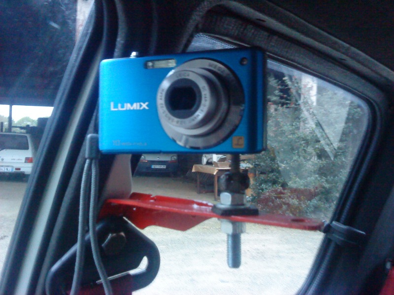

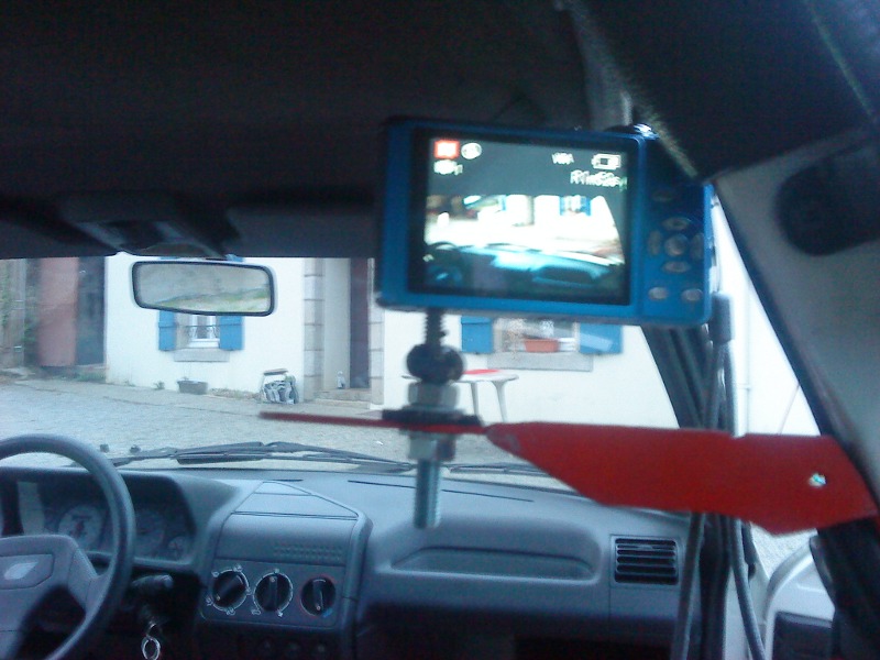

le dernier petit préparatif:
c'est quoi? :wacko:
le voila a sa place:
et le voila équipé

Sinon, voici les petites cam embarquer,
