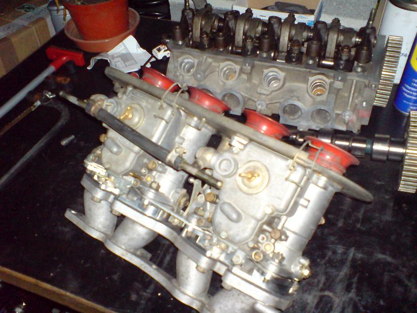

:p Ben ça avance tout ça c cool...
Si une fois tes carbus remontés tu cherches des manos pour les synchroniser ,j'ai ça alors n'hesite pas (meme si je suis pas tout le temps dans le 64).Ce sera avec plaisir...
bonne continuation :ok:
les webers ils chantent dans ma rallynette,les solex....je les prefère à 2 roues ;-)

soxman64 a écrit ::p Ben ça avance tout ça c cool...
c est cool de te part et je t en remercie :ok:
dès que j en serai là, je te contact ;)
ce sera l ocas pour se connaitre B)
adiou ;)

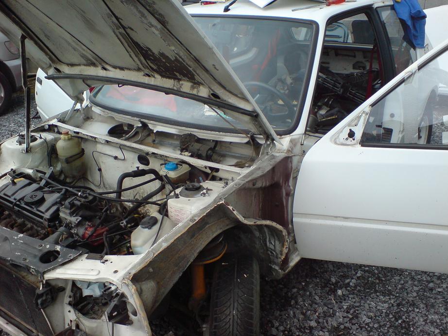

un petit up pour depoussieré le post :D
et oui j ai quand même un peu avancé (il etait temps me direz vous, mais bon j avais ma cox qui urgeait plus!!!)
donc voici quelques tofs pour mieux ce rendre compte de l avancement! :rolleyes:

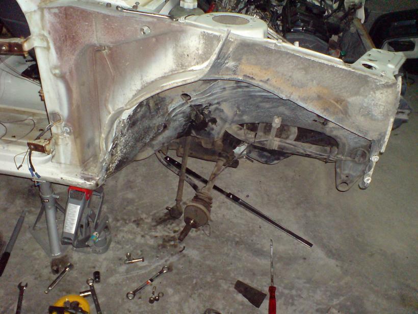

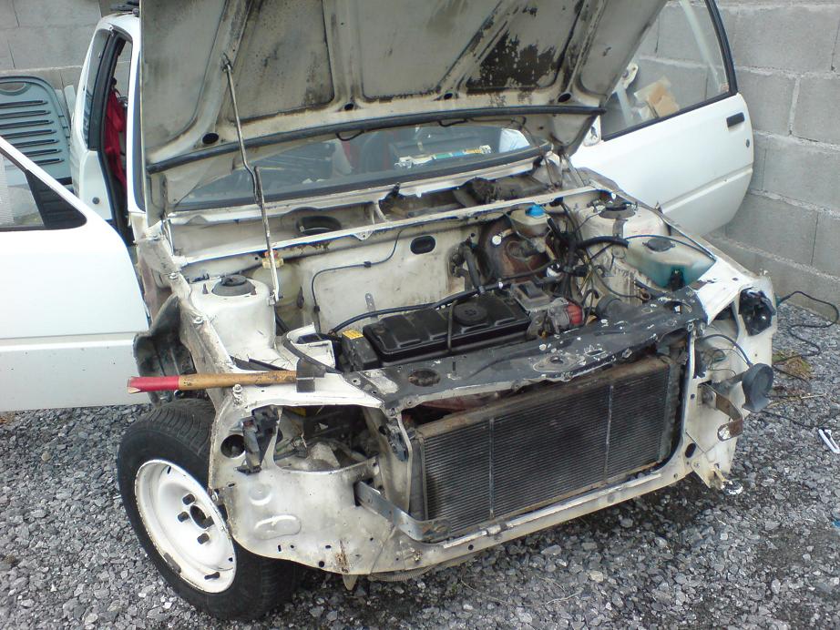

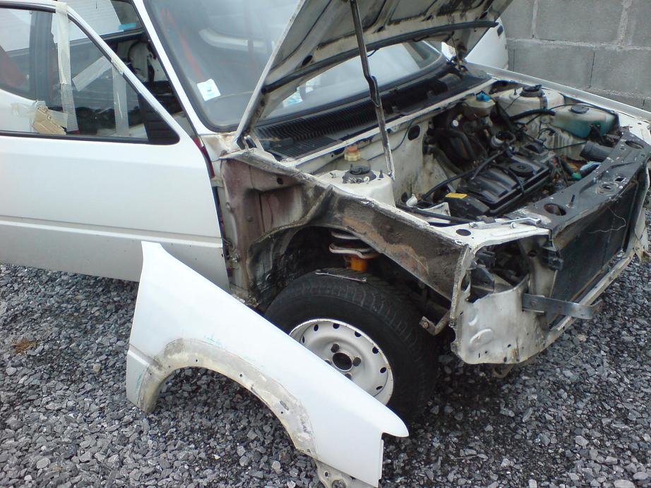

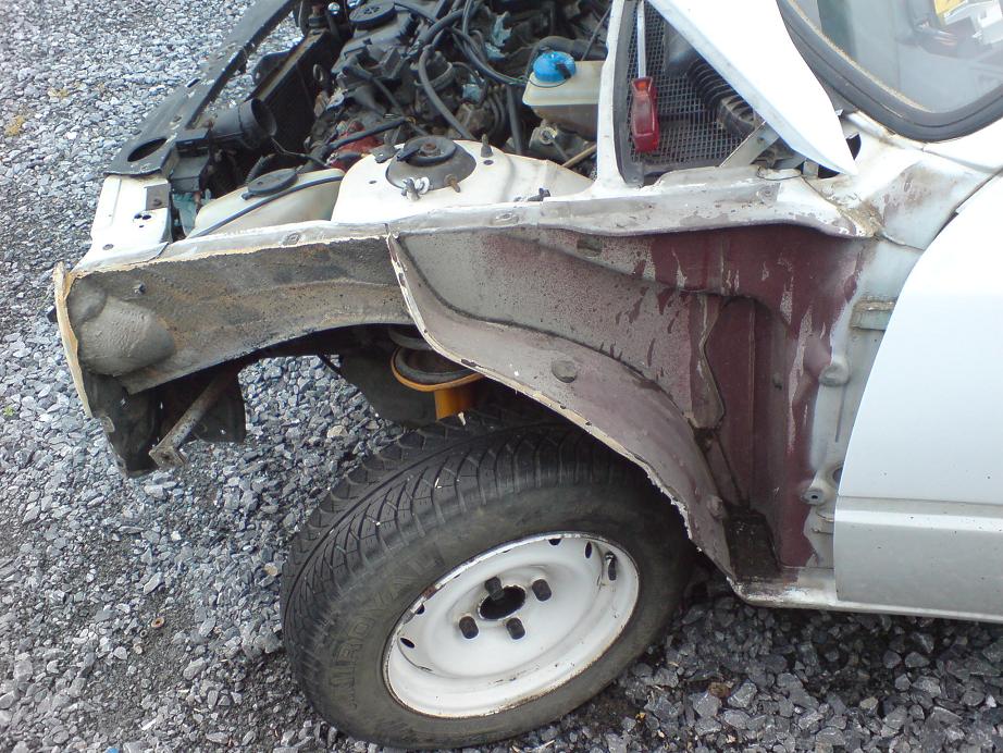

j ai commencé par demonter les ailes avant, cela permet de voir si tout est nickel dessou
par contre quelle galere à decoller, mais bon quand on voit qu il n y a pas un pête de rouille, ça valait le coup!!
elle fait pène à voir comme ça mais c est que du provisoire!

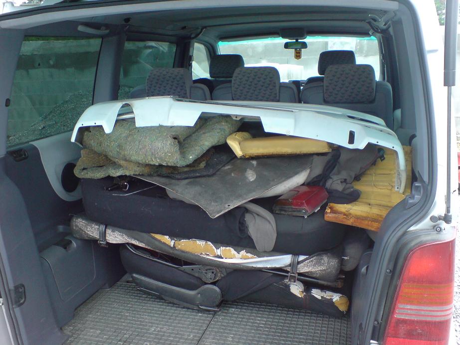

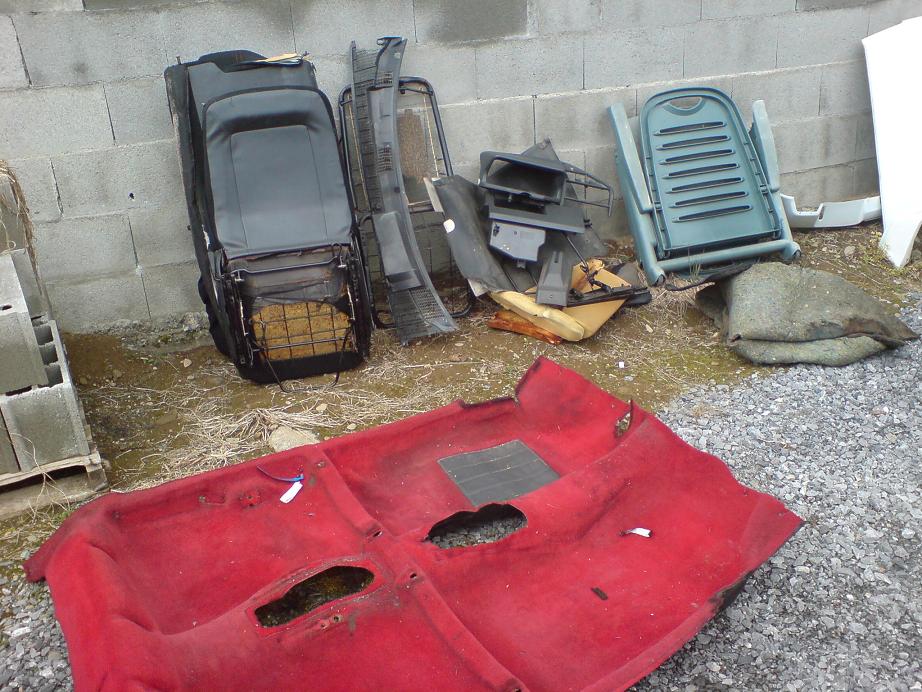

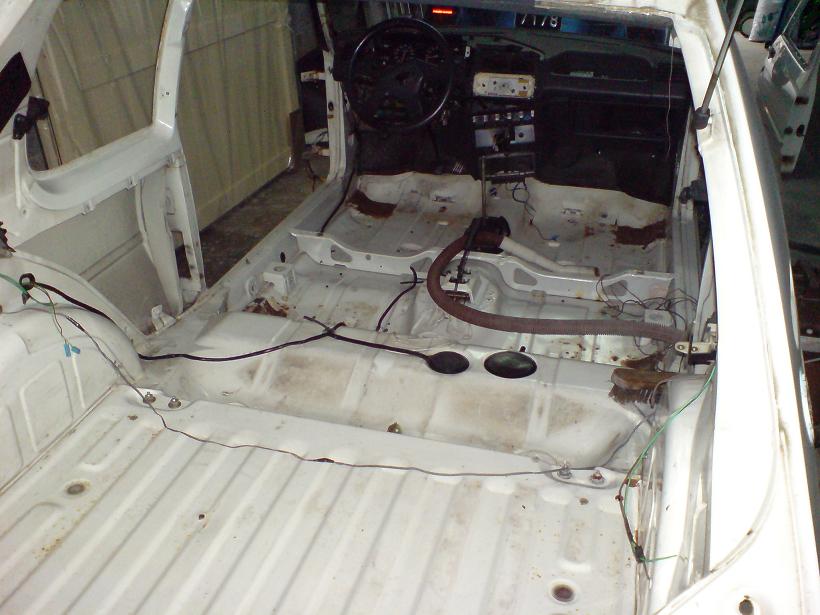

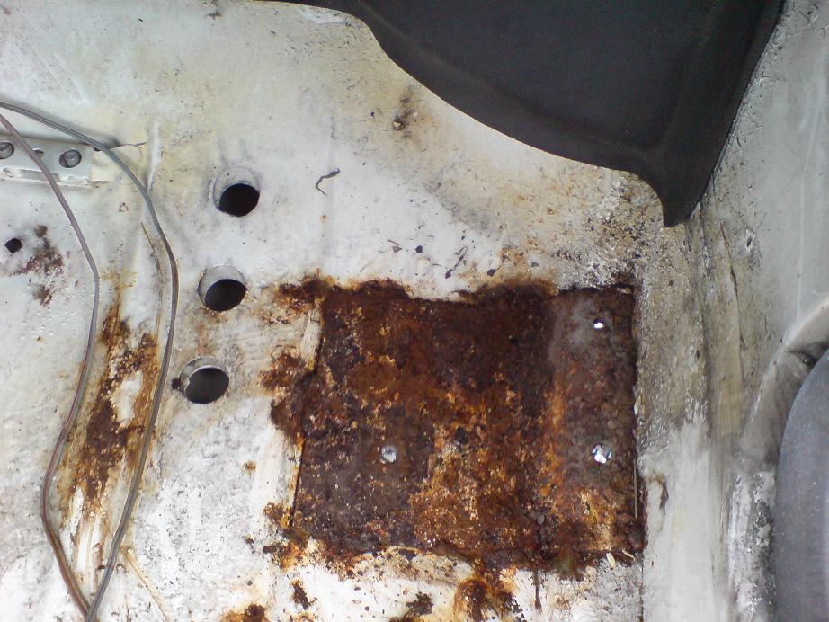

comme j avais du temps devant moi, j ai vidé toute la caisse et en fait il n y a rien de recupérable à par peut etre le tapis et encore :unsure:
tout ça degage!!!
tout ça degage!!!

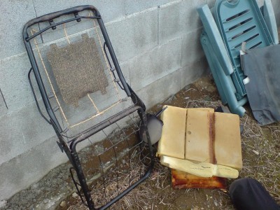

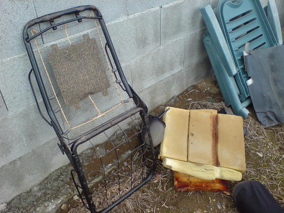

un des fauteuilles tout pouri

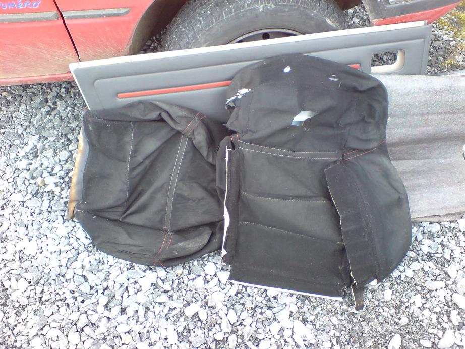

une fois dicéqué pour recuperer certaines mousse!
une assise que je garde en cas

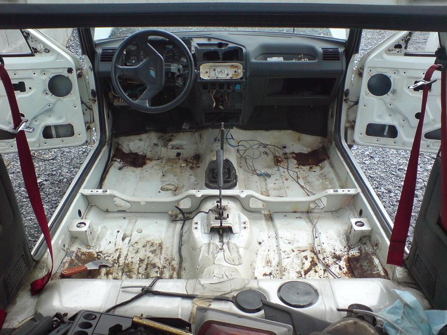

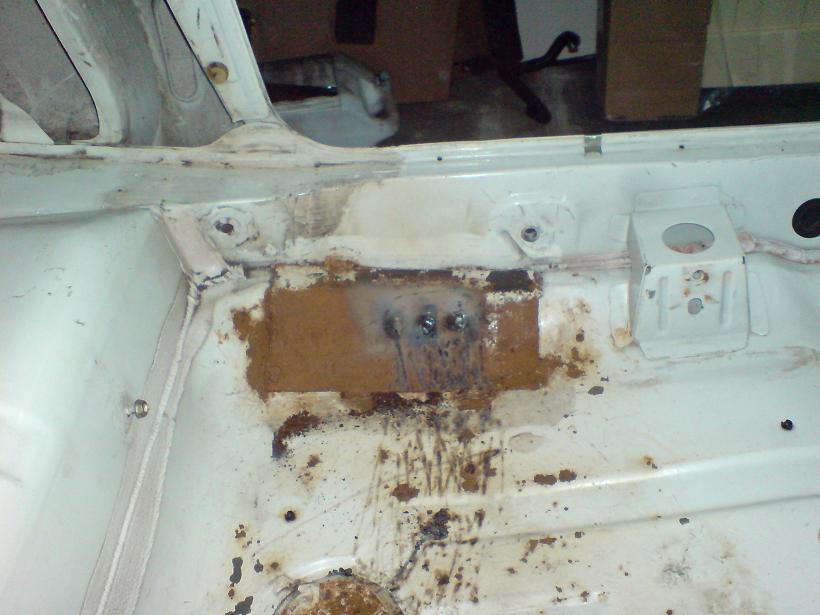

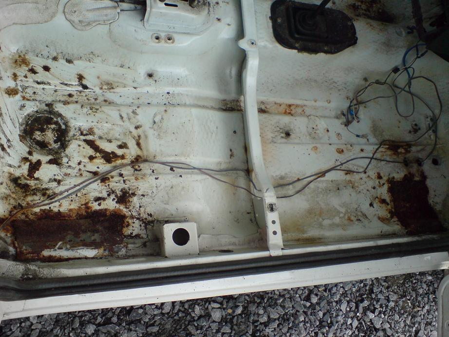

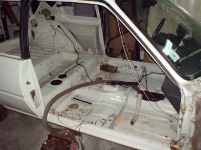

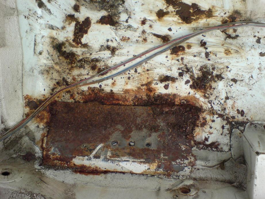

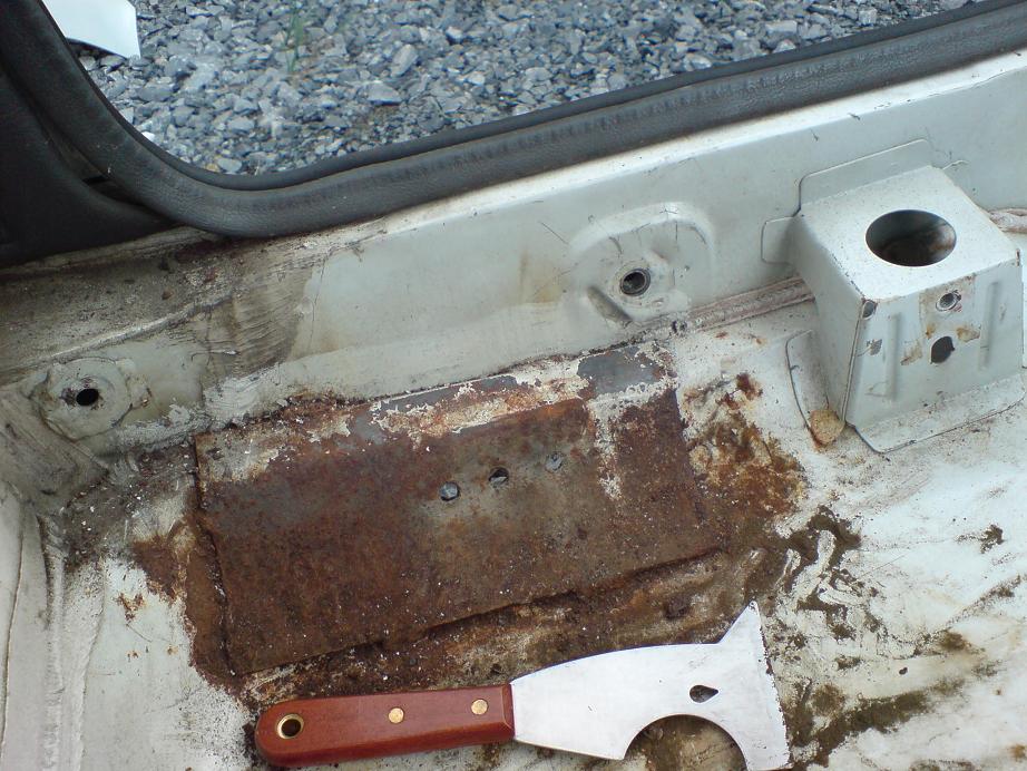

et moi qui pensais qu elle avait echapé à l arsotage!!!!!!!! :angry: :angry:
c est fou ce qu on peut trouver sous le tapis!!! <_<
inutile de vous dire que j ai les boules!!
le pire c est que le type n a même pas pris le soins de boucher les trous donc forcement l eau croupissait dans l isolant qui est pouri!!! :(

ça fou les boules!!!
on voit bien les troutrous bien béant!!
dernier voyage pour l interieur de 20 ans!! ^_^

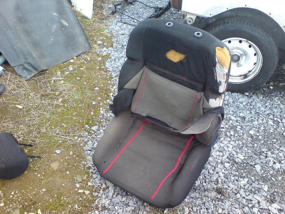

Passe la moquette au krasher + liquide vaisselle et brosse... elle ressort comme neuve.
Le siège vert en plastique à l'air récupérable :mrgreen:
dudu
Messages : 445
Re: nouveau en 205 rallye
Message par dudu »
jean a écrit :Passe la moquette au krasher + liquide vaisselle et brosse... elle ressort comme neuve.
sauf que les trous et les traces d usure ne partirons pas au karcher:!!!!!!!! :lala:
c est sûr que sur la photo tout parait beau (même le siege vert alors qu il est pêté!!! :p )
je crois que je vais bientôt devoir me mettre en quète d une BELLE moquette rouge :rolleyes:
Messages : 28043
Has thanked : 2009 times
Been thanked : 1382 times
dudu a écrit :sauf que les trous et les traces d usure ne partirons pas au karcher:!!!!!!!! :lala:
Alors si même le fauteuil vert est mort... tout est fichu !! :lol:

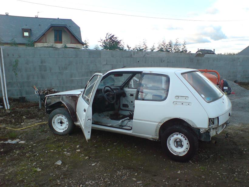

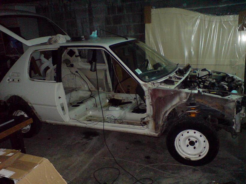

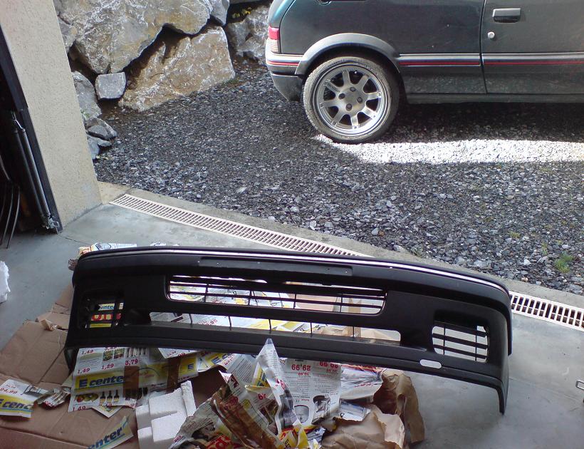

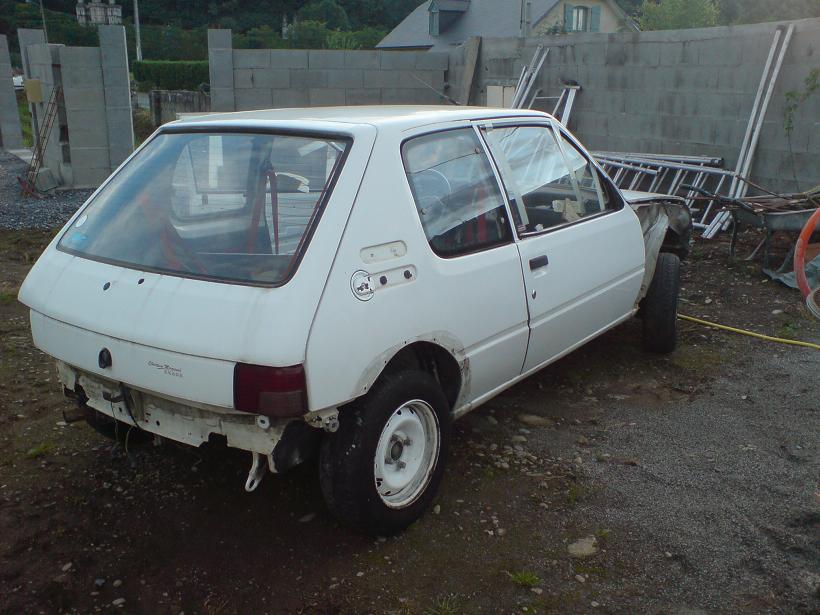

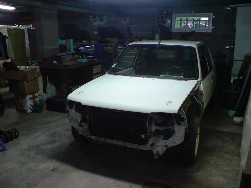

et oui, et oui, je vous donne enfin qq nouvelles de la titine qui se meurt dans mon garage! :rolleyes:
en fait, après qq temps passé dehors, je me decide à la rentrer dans le sous sol pour terminer de la désosser!
c est vrai que si j avais continué d attendre le beau temps pour m en occuper, elle serait deja pleine de mousse!! :lol:

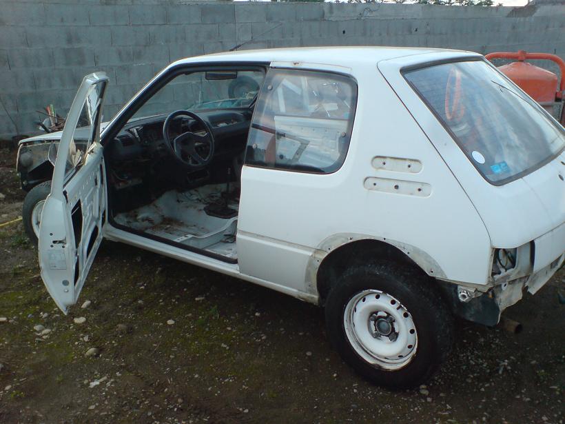

la voici juste avant sa rentrée au couvent!
et la voici à l abri pour la suite des travaux!
là, elle commence à perdre des morceaux!
dudu
Messages : 445
Message par dudu »

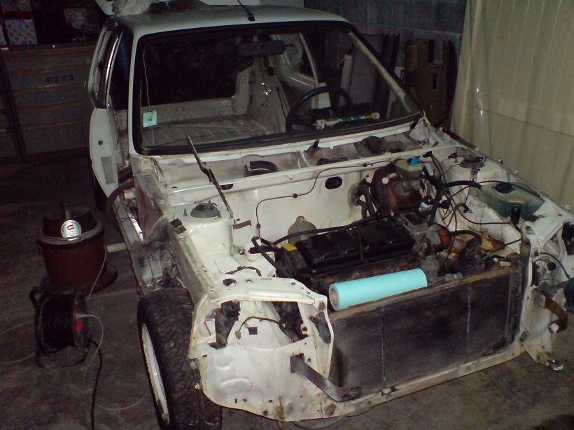

en fait, il ne reste pas grand chose de la voiture car tout etait pourri!!
la porte chauffeur
le capot
le hayon
les PC av et ar + leurs jupes specifiques
toutes les vitres y compris le pare brise (je vous expliquerai plus tard pourquoi!) "_"
tout l interieur, j ai bien dis tout!!!! :wacko:
le train avant ainsi que son systeme de freinage
la ligne complète d echappement (du collecteur à la sortie!)
les 4 roues
les phares av + clignotants et ar
j en oubli surement!!! :huh:
TOUT EST PARTI A LA POUBELLE!!!!!! :wacko:

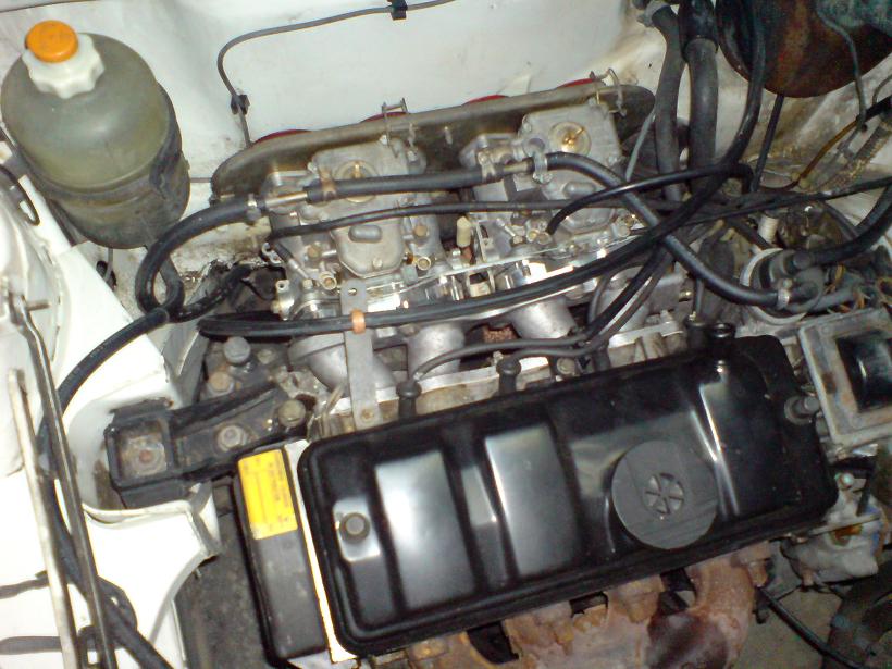

mecaniquement::

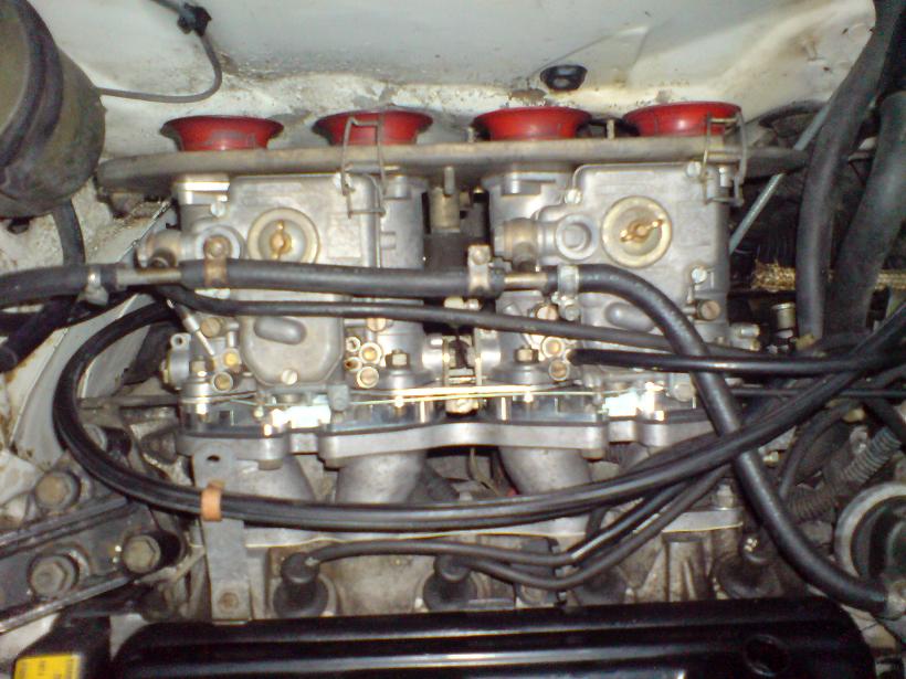

beber refaient à neuf
brides souples changées par des alu+joint
kit distri

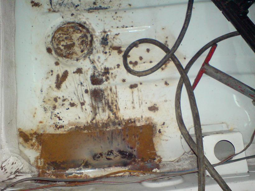

motoventilateur changé par un double
je dois en oublier aussi!! <_<
un petit netoyage s impose
rebouchage des trous à la soudure
petite vue d ensemble

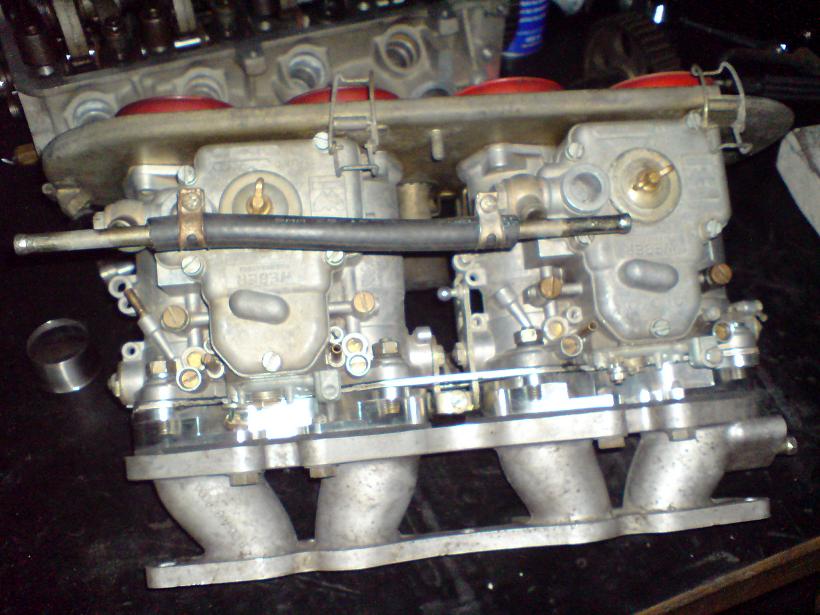

les beaux bebers prets à etre remontés
on voit bien les brides alu
les voici remontés
les voici remontés

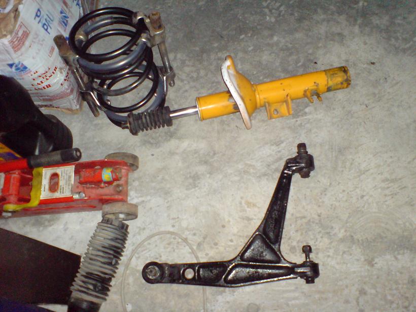

on s occupe du train avant
les pieces attendent leur montage
