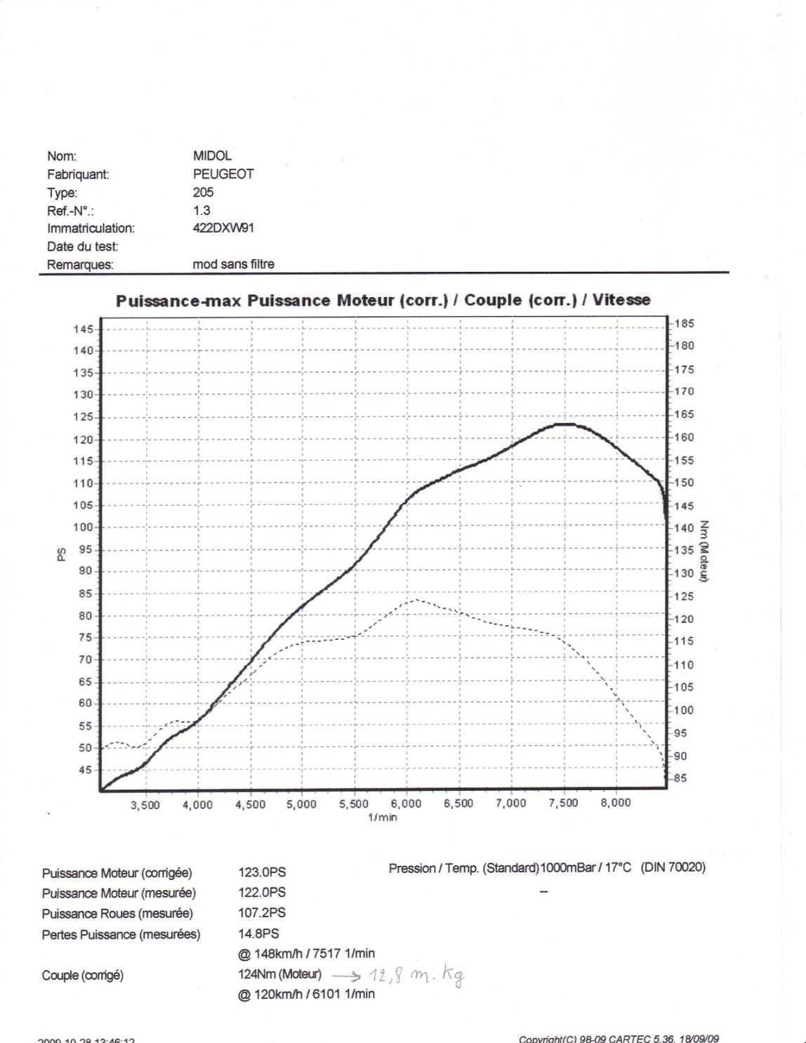

Des news....
La F2000 est passée au banc de puissance cet aprem,chez autotune Heinz à Meyzieu (69),j'obtient 122ch à 7500 trs avec la boite ITG et 123 ch à 7500 trs sans la boite,cornets en admition directe...le couple est à 12,4 à 6000 trs soit le meme que d'origine mais plus haut perché "_" j'avoue que la Pmax à 7500 me surprend un peu je m'attendais à la trouver plus vers 8000 trs,je vais travailler pour améliorer ca ,les conseils des motoristes sont les bienvenus :ok:
Je mettrais la fiche de banc en pièce jointe quand j'aurai mon scan sous la main :unsure:

Quelle est ta valeur de Rapport Volumétrique? Quel est ton diagramme d'AAC ?

Je me suis un peu trompé pour le couple,sur la fiche de banc,c'est exprimé en mdan,j'ai l'habitude de lire en mkg,le couple d'origine du Tu24 fait 11,8 daNm soit 12,2 mkg ,là je suis à 12,4 daNm donc ca va :D
Les valeurs de l'AAC,je neles connais pas,je sais seulement que ca ouvre pas mal et qu'il faut des pistons à empreintes,c'est un origine retaillé profil Brozzi ,j'ai eu juste les valeurs de calages ....le rv,je vais etre honnete,je ne l'ai pas calculé,j'avais juste fait une comparaison avec les pistons d'origine,j'ai Une hauteur d'axe de 0,8mm de plus et une culasse rabottées de 4/10e ,quand j'ai fait le montage à blanc avec la pate à modeler sur les pistons,j'avais encore pas mal (1,6mm) de marge,ce qui me laisse penser que je peut améliorer le rv sans prendre trop, de risques :)

N'hésites pas à la passer au banc,c'est très instructif ,meme si ca coute des sous au moins t'es fixé sur les perfs réelles de ton moteur :ok:
Voici les scans de mon passage:
Mesure avec la boite ITG

Le passage au banc permet aussi de connaitre la plage réel d'utilisation du moteur.
Par exemple sur ta courbe on voit qu'à 7500tr/min la messe est dite ! Pas besoin d'aller chercher 8500 tr/min par exemple , ca ne servirai strictement a rien .

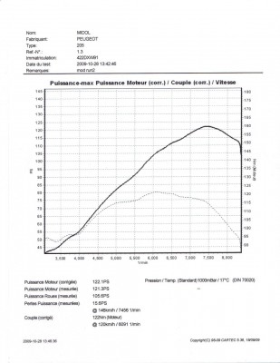

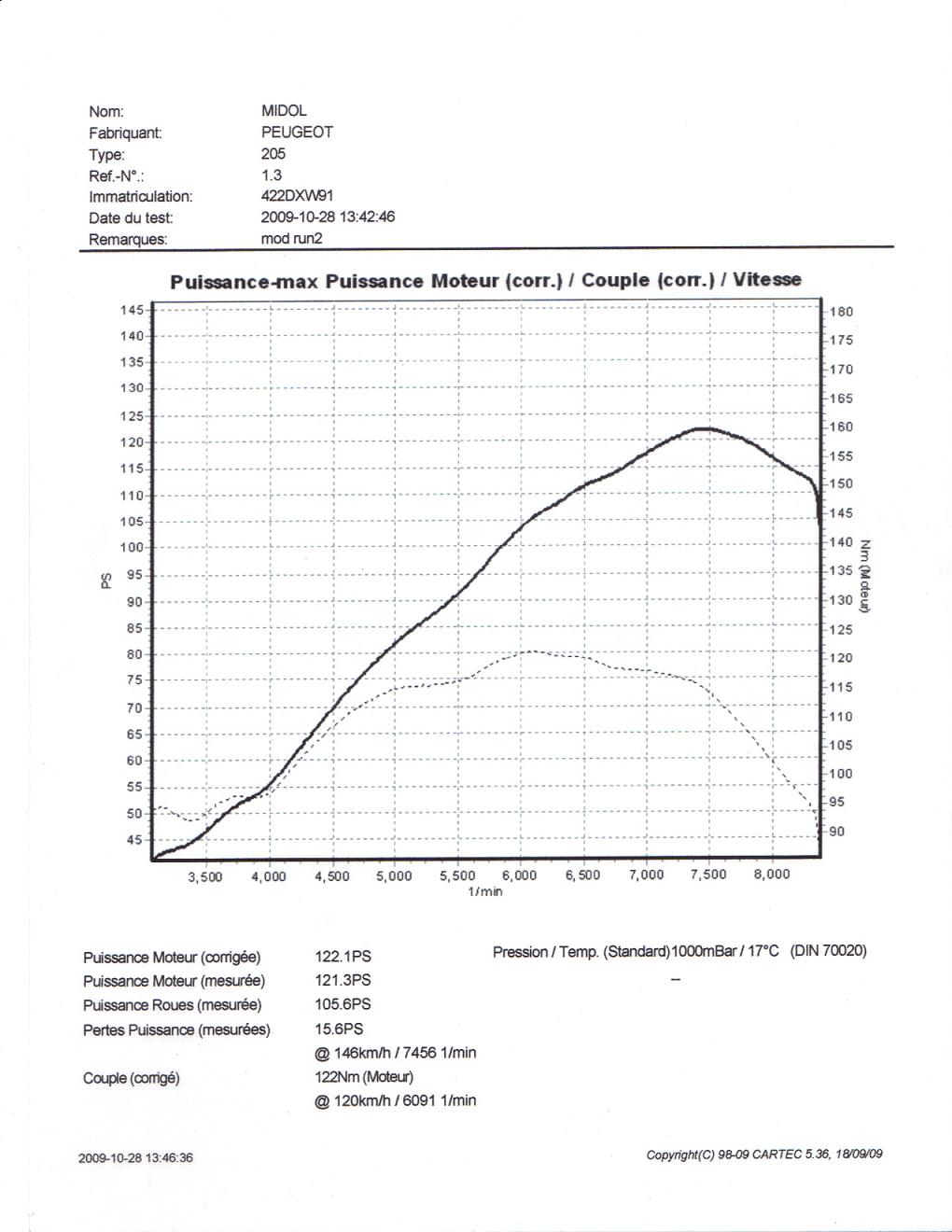

2e mesure :rolleyes:
mesure en admition libre

C'est vrai que là au moins tu cales le shift light à l'optimum et tu préserves le moteur de montées en régime inutiles B)
Très intéressant
