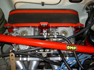

Je viens de regarder pour le sikaflex et ça a une temperature de fonctionnement de -40°C et +90°C, temporairement accepte +120°C c'est pas c'est pas un peu limite en temperature maxi au niveau de la culasse/pipe d'admission?

Rallye 83 a écrit :Je viens de regarder pour le sikaflex et ça a une temperature de fonctionnement de -40°C et +90°C, temporairement accepte +120°C c'est pas c'est pas un peu limite en temperature maxi au niveau de la culasse/pipe d'admission?
La noire ??? Tu es sûr ? :huh: Il me semblait 250°C comme la Loctite noire. :mellow: En tout cas j'ai pas de soucis.

Non, j'utilise ça aussi et jamais eu la moindre fuite dûe à une quelconque température trop élevée.

J'ai retrouvé un tube de loctite bleue, 250° pareil donc je vais remonter avec ça je pense.

Voilà, les carbus sont remontés, j'ai fait un petit test rapide, ça tourne mieux, plus de prise d'air mais toujours un trou à l'a réaccélération pourtant je suis bien à 6mm sur les pompes de reprise <_<
Est ce qu'il y en a qui mettent plus de 6mm?

refait peu etre une synchro "_" j'amene le carbtune le 23 mars ?? :mrgreen:

Température pas très élevé, touche moteur tournant te pipe d'admission et tu constate que c'est froid à cause de l'écoulement air/essence

pas tres eleve tu dis :blink: a l'epoque les dcoe qui etaient montes directement sur les pipes arrivaient a avoir leur semelle deformes du a la chaleur;fait le test avec un thermolaser tu seras surpris :ok:

Oui ça chauffe bien quand même la pipe d'admission.
