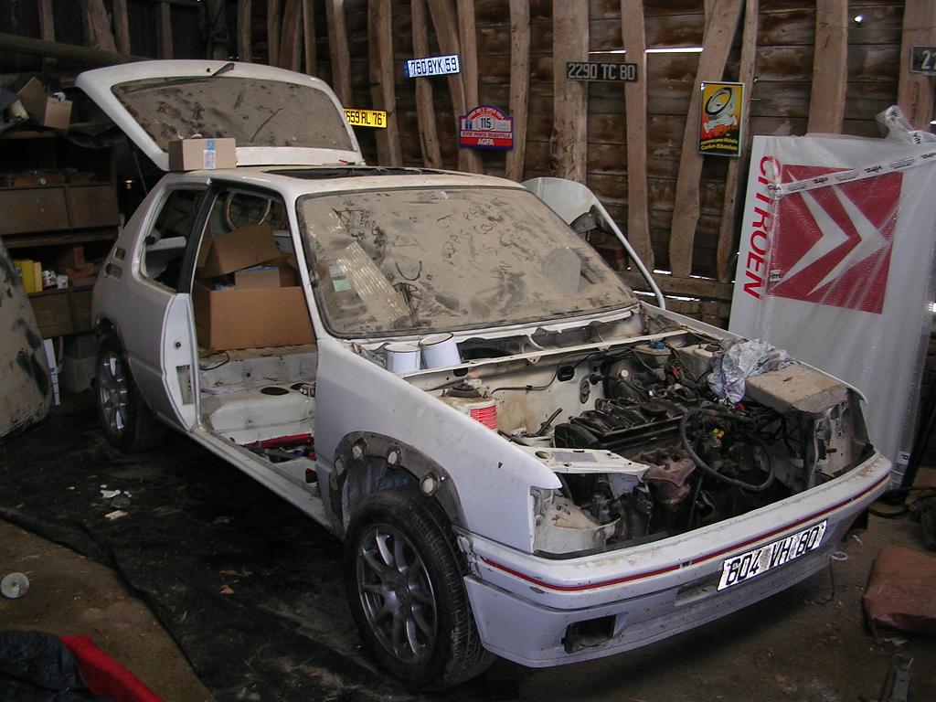

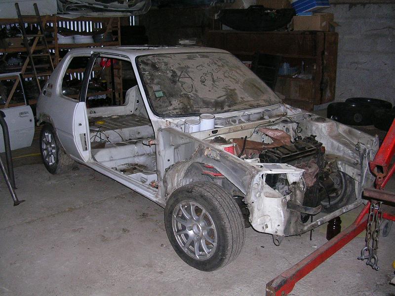

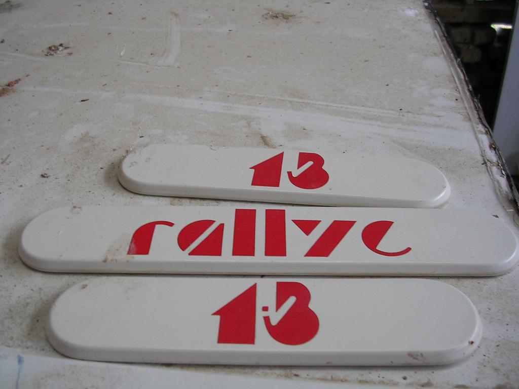

voila le demontage continue

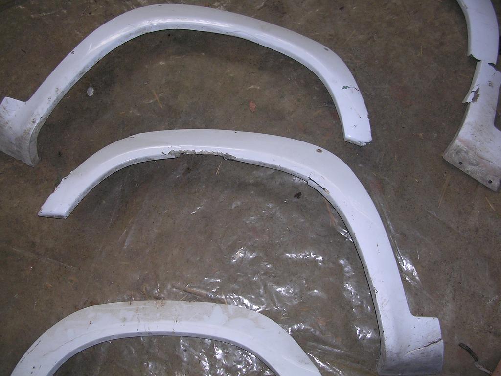

la galere pour enlever les extensions elles etaient colées et visées donc elles sont dans un sale etat il y aura des travaux de resine en perspective.
sinon l'interieur est pratiquement vide
j'ai reussi a recuperer 3 custode sans les casser

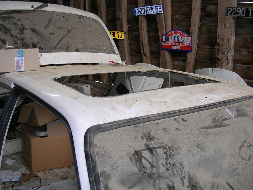

et notre plus gros probleme change t'on le pavillon ou souder une plaque
Messages : 19611
Has thanked : 1624 times
Been thanked : 1165 times
Pour boucher le TO à mon avis souder une plaque ne fonctionne pas à cause de la minceur de la tole de toit à souder. Il faudrait mieux "coller" une plaque avec un produit chimique type "pâte à souder à froid" et remplir de mastic. MarcoPTS a fait ça il me semble et ça tient sans soucis. ;)
Sinon changement de pavillon mais ça fait mal aux fesses.

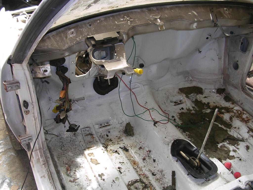

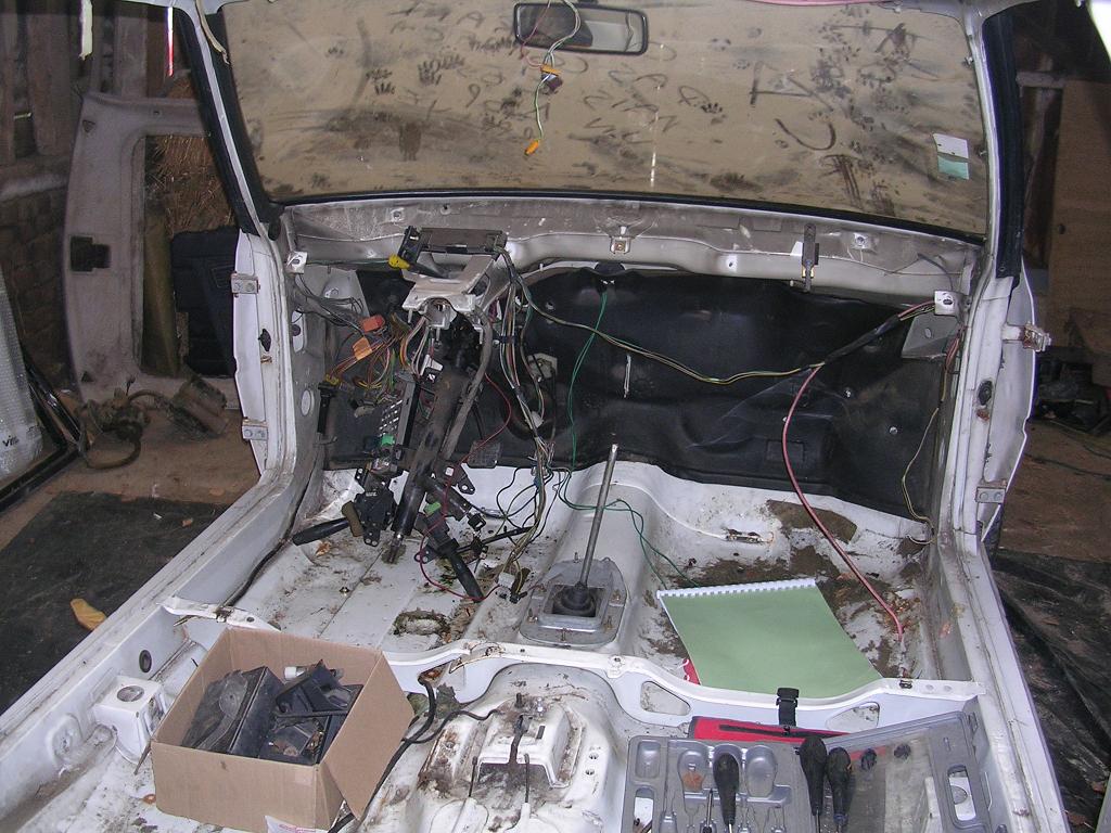

et ca continue

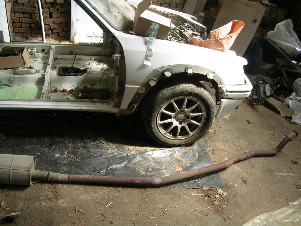

l'interieur est completement vide mise a part le levier de vitesse
il reste que le moteur et les trains et des bricoles
:bien:

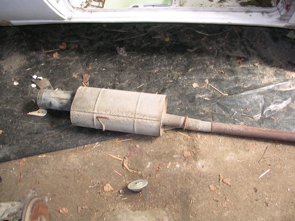

la belle ligne complete en un seul bloc meme le silencieux tuning est soudée

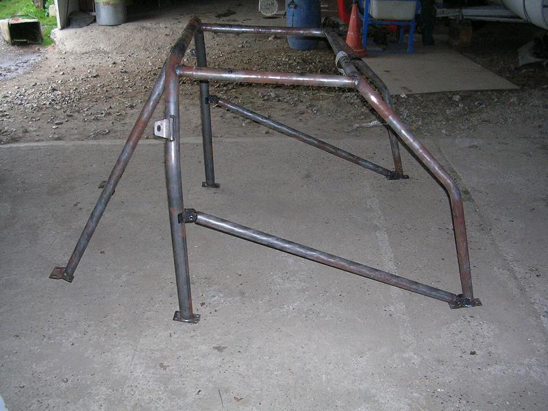

Arceau arrivée, c'est un OMP a viser neuf, :bien:
je ne peux pas vous mettre de photo car je ne suis pas en france

AUR80 a écrit :Arceau arrivée, c'est un OMP a viser neuf, :bien:

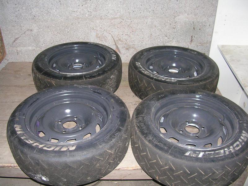

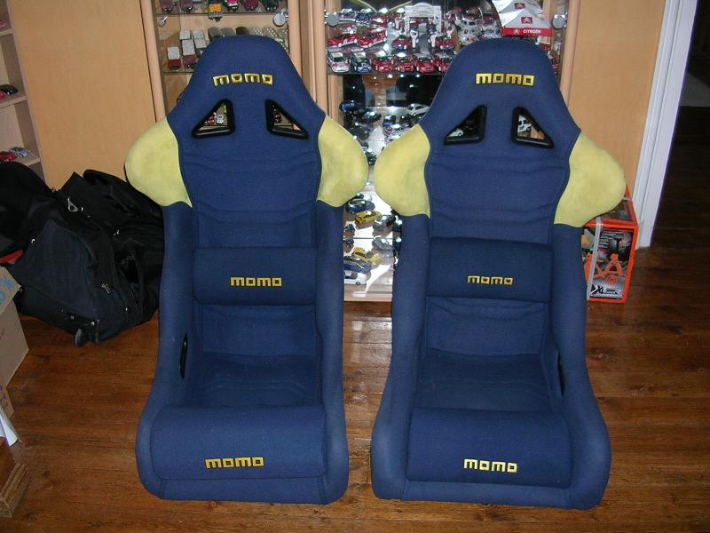

des nouvelles, donc les pieces l'arceau, les baquet momo fibre, et les jantes de 106 rallye qui seront repeinte en blanc
l'auto il ne reste plus grand chose, j'ai fais des essais pour enlever le blaxon, je sors le moteur demain

l'arceau, c'est bien le même que le mien ;)
Les baquets sont superbes! :wub:

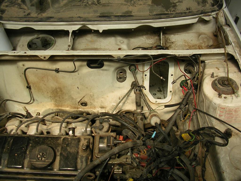

Messages : 2527
le moteur ets toujours dedans me suis battu avec l'ecrou de cardan et il a gagné :angry: je l'aurai demain
, c'est pas grace j'ai fait autre chose.

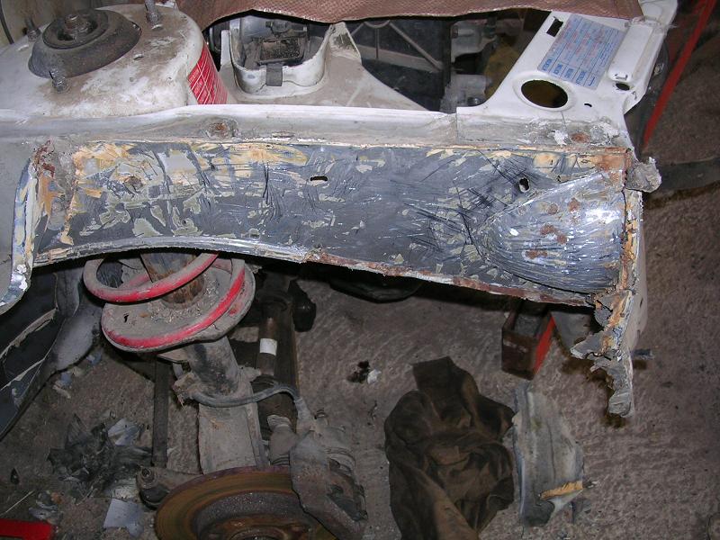

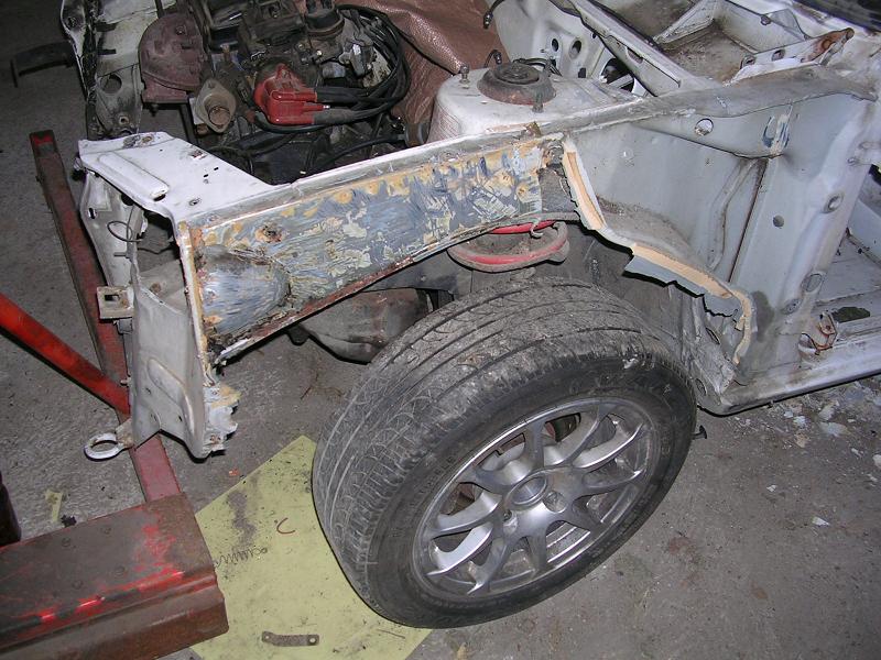

demonté la GTI, et ce qui se trouve dans la porte AVD, et deblaxonné

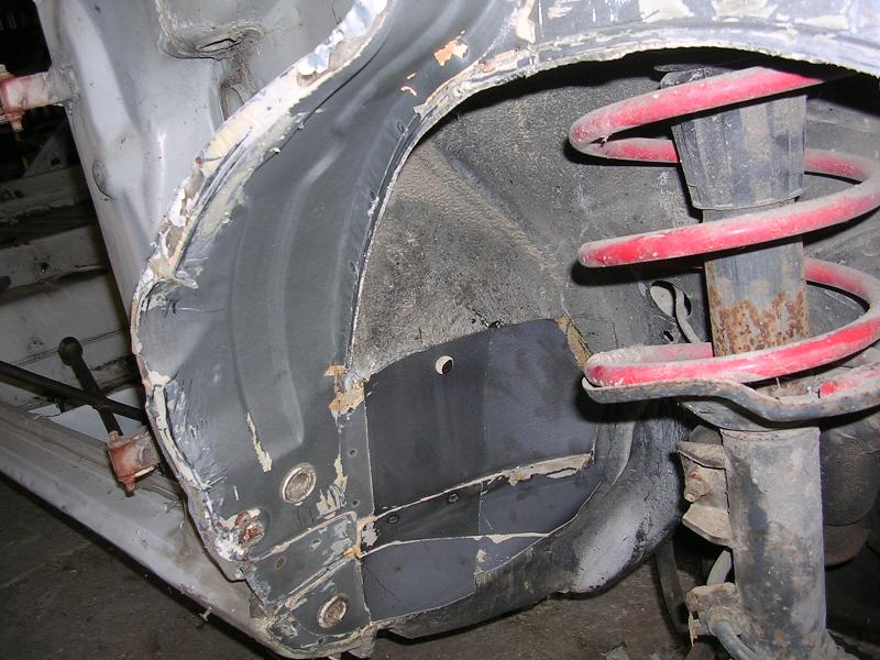

Messages : 2527
GTIlove a écrit :Que c'est chiant :angry:
Tu t'y prends comment?
decappeur thermique, spatule
mais dans l'aile j'ai de la chance
je chauffe a fond je fais une decouppe de la partie a enlever avec la spatule, ensuite je decolle un coin et je tire dessus et ca se decolle comme un autocc :bien: donc ca va vite
en gros c'est la couche de cataphorese qui se decolle de la caisse mais ca permet d'enlever de sacré morceau
