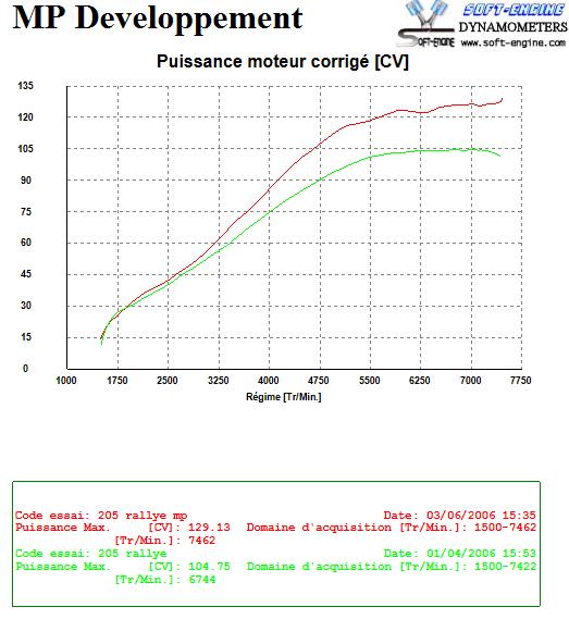

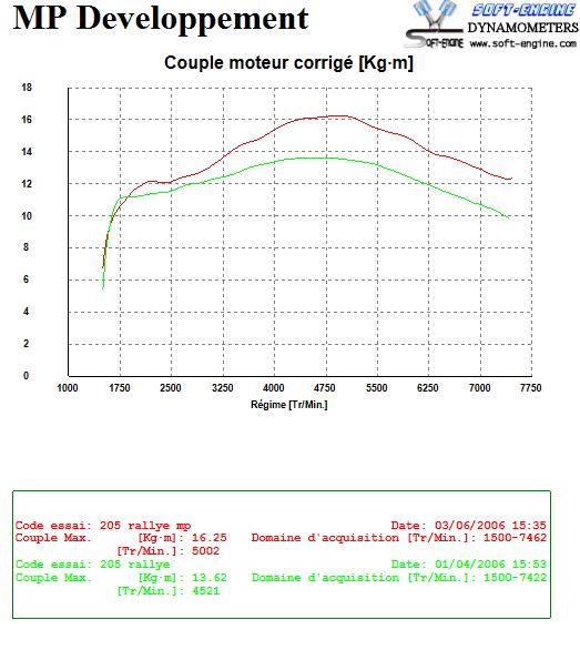

voici les resultats du passage au banc apres 500 bornes, il reste encore a regler l' allumage, l' arbre et adapter le 4 2 1
puissance rallye.jpg (47.93 Kio) Vu 3558 fois
couple rallye.jpg (47.76 Kio) Vu 3538 fois

si vous avez besoin d' arbre retaillé, contacter pascal chez mpdeveloppement, ils sont vraiment tres pro!

1.6, le tu2.4 sort peniblement 90ch d 'origine
peugeot gruge a fond sur les puissances, il y a peu pres que les 106 s16 qui ont le taf
on même tps que moi il passait une 406 hdi 110ch, elle sortait 99ch....
j' en ai parler au haute sphere, j' ai eu comme reponse que les puissances annoncées, avait une marge d' erreur de 10%
j' en ai parlé a pascal, il me dit que toutes les peugeot onte nviron 10 ch vers le bas, alos que vag, en tir 10 vers le haut ...acheter francais :crying:

de tout maniere, on voit bien la difference avant/après... c'est ça l'essentiel :ok:

kargal a écrit :1.6, le tu2.4 sort peniblement 90ch d 'origine
Je me souviens d'un test d'auto plus qui était éloquant et confirme ce que tu disais,c'est assez vieux,ca doit remonter à 6 ans ,les Pigeot n'avaient pas la puissance annoncée,et des golf tdi avaient jusqu'à 20 ch de plus :crying:

:lol: vous êtes sur que c'est les bancs de puissance qui déconne :lol:
