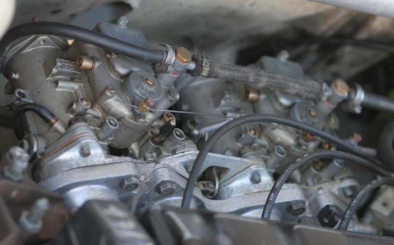

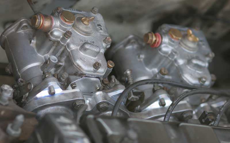

aujourd'hui j'ai fait mécanique ...
des beberts en 45, avec règlage +- 205 Rallye, a la place des Solex + un truc, quoi??
il manque des morceaux sur les bebert en plus, je n'ai plus de clé, ni de TIPP alors pour l'essai :boulet:
Avant ... Solex 40 ADDHE
Après ... Weber 45 DCOE

il te manque un bouchon de gicleur de pompe
il manque les cornets qui vont bien... peut etre d'ici quelques jours :bien:
