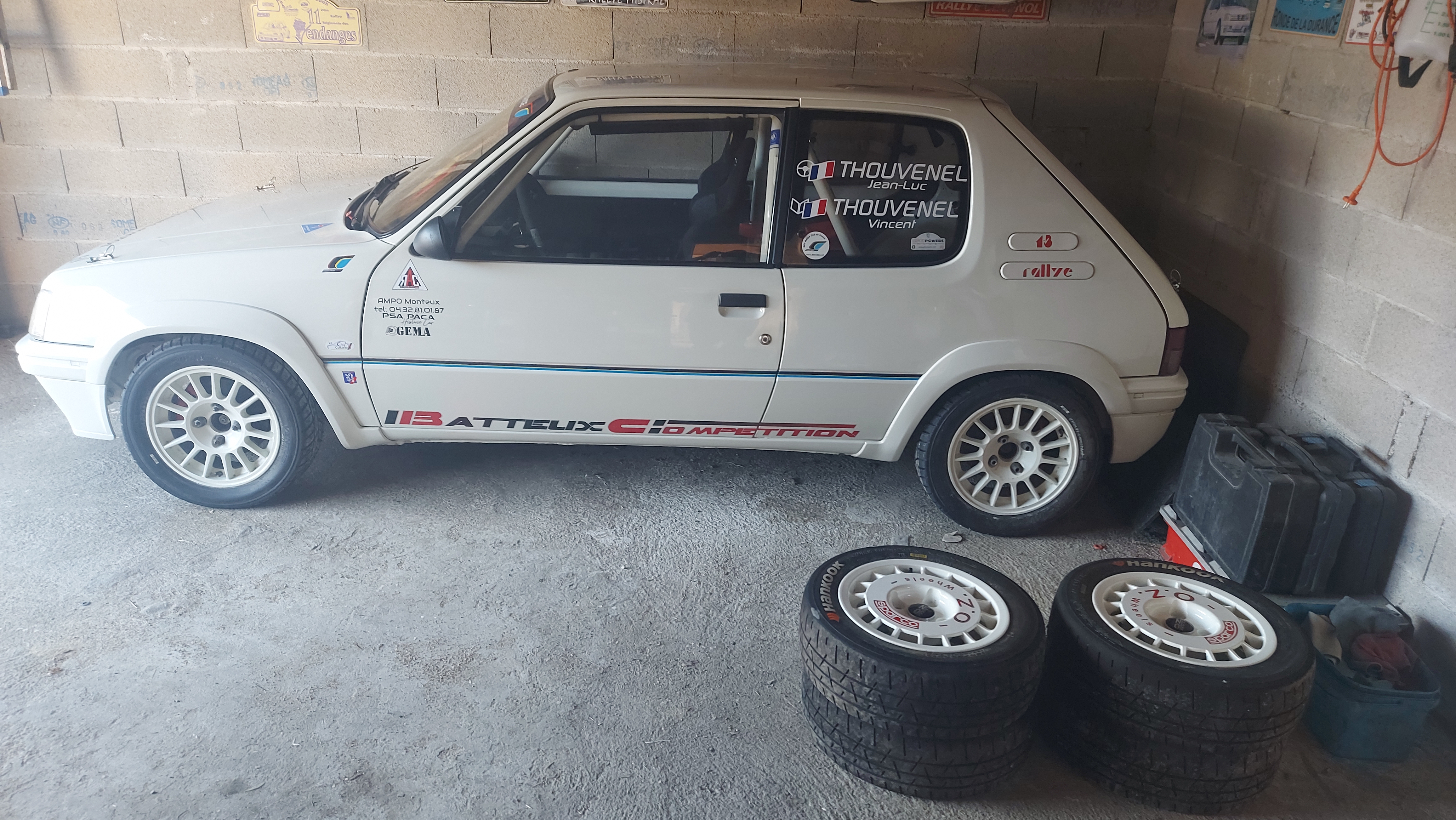

Ma 205Rallye 1991 (GrA)
Messages : 830
Been thanked : 296 times
Re: Ma 205Rallye 1991 (GrA)
Ouais , c'est des jantes blanches quoi :ok:

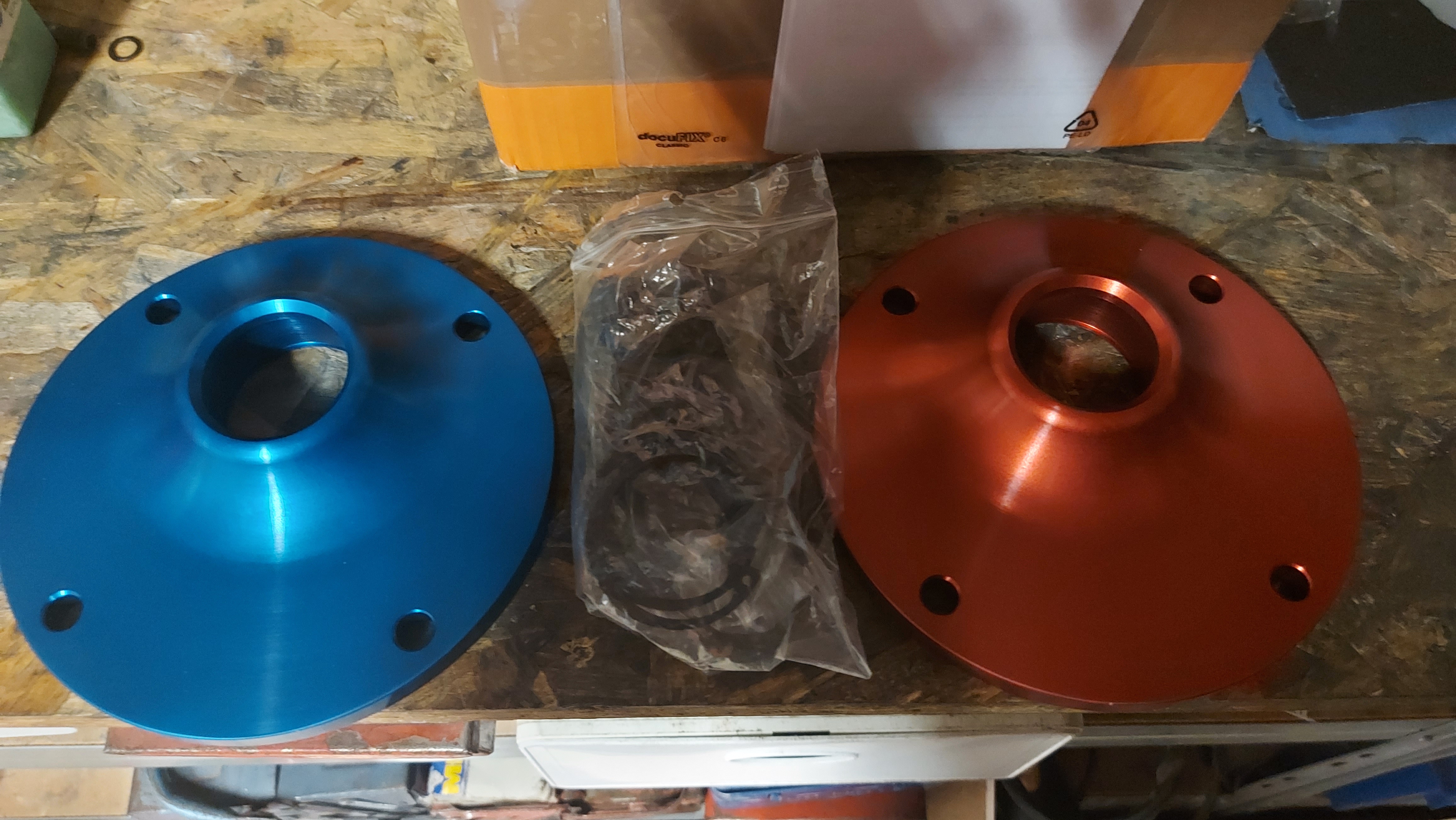

Réception du jour suite à un doute sur la conformité de mes platines Compbrake :wacko:
Là au moins, ce sont celles présentes sur la fiche d'homologation :ok:

j'ai également reçu les contre-plaques :ok:
Il me reste les écrous d'amortisseurs à faire fabriquer (le diamètre des rotules est plus gros que sur mes Compbrake actuelles), je vais également en profiter pour faire modifier une paire de triangles d'origine pour le montage grA en rotulé comme ceux là: :ok:

jean-luc13 a écrit : 14 déc. 2021, 19:52 Réception du jour suite à un doute sur la conformité de mes platines Compbrake :wacko:
Pourquoi tu as opté pour des coupelles excentrées du coup ?...
Messages : 13628
Has thanked : 538 times
Been thanked : 1173 times
Plus de chasse et ce sont celles figurant sur la fiche d'homologation. Les centrées n'y sont pas :unsure:
(Et ça devrait à peu près correspondre à mon réglage actuel :ok: )

jean-luc13 a écrit : 26 déc. 2021, 18:29 Plus de chasse et ce sont celles figurant sur la fiche d'homologation. Les centrées n'y sont pas :unsure:
Ok d'acc ! :ok:
Les photos de la fiche ! :lol: :lol: :lol:
Ils ont pris les premières platines qui leur tombaient sous la main à tous les coups !
Parce que niveau catalogue et notice technique de montage , celles que le PTS indiquait pour la Rallye étaient bien les centrées , les excentrées ont une autre référence , qui plus est attribuée à la 309 comme tu le sais ...
En tout cas je doute fort que les techniques t'embêtent pour tes platines actuelles vu que même les platines "Evo" ne sont pas sur la fiche ! ( je pense que c'est surtout lié au fait de reprendre les 3 points d'origine ou de passer en 4 points "non d'origine" ) ;)

Je pense que les centrées étaient initialement prévues pour les montages sans DA.
Avec la DA, on peut se permettre d'avoir plus de chasse donc tant qu'à faire , j'ai préféré prendre les excentrées qui sont 100% conformes à la fiche. En plus en la posant sur ma platine actuelle, je vois que la position de la tige d'amortisseur va être quasiment la même donc ça ne devrait pas trop changer le comportement de l'auto :ok:
