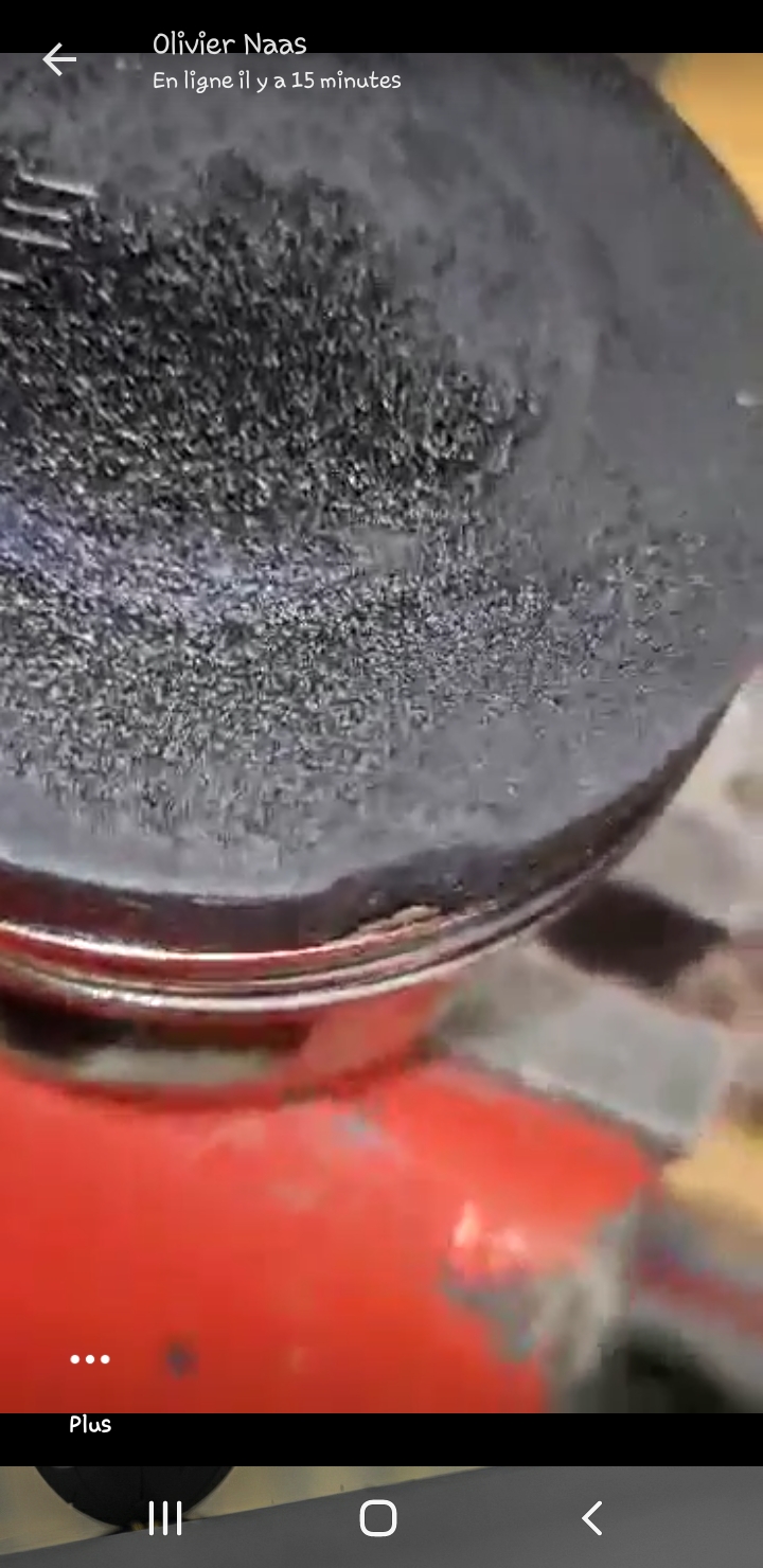

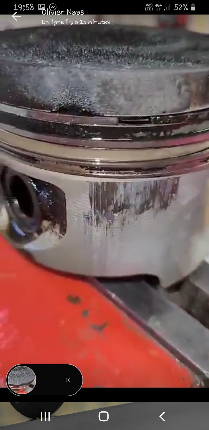

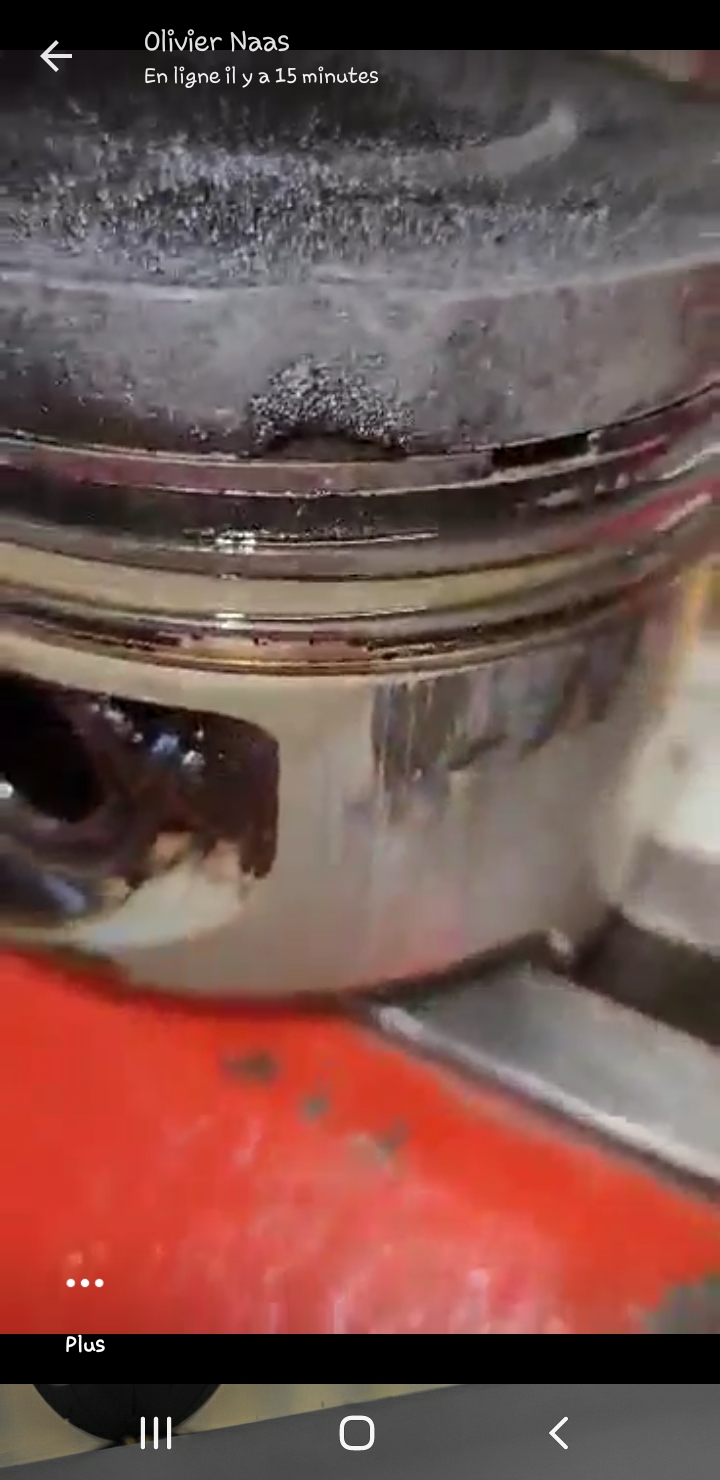

Ça y est, mémère est sur la table d'opération...
Une grosse surprise à l'ouverture du bloc avec un piston bien attaqué !
Du coup, on va vraiment partir sur un moteur neuf avec chemises et pistons neufs.
Pour info, le kit est largement moins cher à l'aventure Peugeot que chez Retrautosport.

Ho mais la p’tite sourie est passée par là !!
Il est bien bouffé et bien frotté ce piston ...

Qu'est-ce qui peut être à l'origine de ça ?
Segmentation trop usée ?

J'ai déjà vu ça sur Tu24 de Jay et sur un tu3j2....point chaud,trop d'avance ou mélange trop pauvre

J'allais le direolivF2000 a écrit : 20 juil. 2022, 00:13 J'ai déjà vu ça sur Tu24 de Jay et sur un tu3j2....point chaud,trop d'avance ou mélange trop pauvre![]()

Sur le tiens,c'était complètement fondu,0 de compression

J'avais fait régler l'avance il y a QQ années après la rénovation de mon allumeur chez Christophe.
Le mécano m'avait dit qu'il pouvait mettre plus d'avance.
Il en a sans doute mis trop...
Olivier va me remettre juste ce qu'il faut

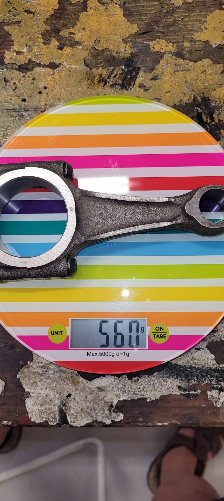

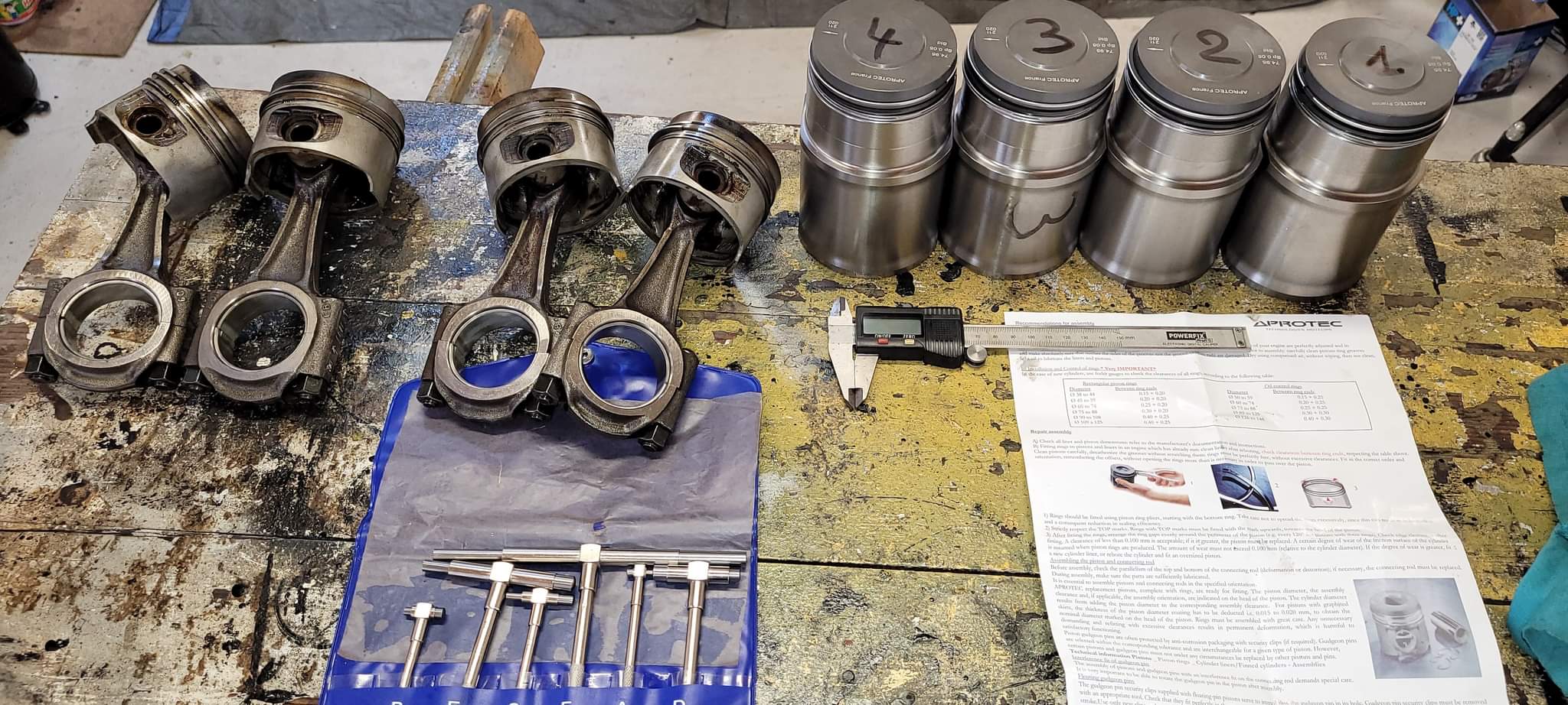

Il a déjà reçu les nouveaux pistons + chemises que j'ai commandés à aventure Peugeot et a rééquilibré les bielles
