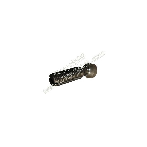

C 'est qui des vis Porsche ? tu as une photo ?
Messages : 13630
Has thanked : 539 times
Been thanked : 1173 times
Re: Ma 205Rallye 1991 (GrA)
ledouze a écrit : 27 nov. 2020, 23:01 C 'est qui des vis Porsche ? tu as une photo ?
C'est ça: :ok:
Messages : 1860
Has thanked : 108 times
Been thanked : 159 times
ils sont rotulés, donc
Messages : 13630
Oui :ok:
Messages : 1860
Ça doit couter une blinde , des vis comme ça ?
Messages : 13630
Oui et difficile à trouver avec le bon filetage pour nos TU "_"

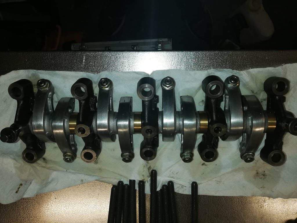

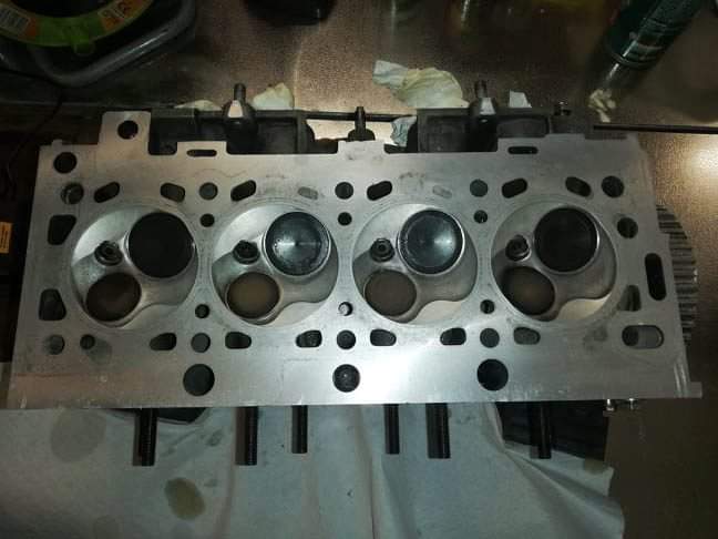

Voilà, la culasse est arrivée hier soir comme prévu :ok: , du coup aujourd'hui c'était nettoyage et contrôles!
Déjà 1èr test rapide: j'ai posé la culasse avec un vieux joint sir le bloc avec les pistons forgéss au PMH: ça ne touche pas! <oo> (Je referai quand même un test sans joint pour garder une marge <_< ).
Le travail de préparation est superbe, rien à dire, on voit que ça été fait par un pro avec l'outillage adéquat, bien mieux que ce que j'aurais pu faire au fond de mon garage :ok:
Les conduits sont piles aux côtes maxi autorisées an grA, (du coup ma pipe d'admission dont j'avais déjà aligné les conduits sur l'autre culasse tombe pile-poil! <oo> ), les soupapes forgées sont bien présentes, les ressorts Eibach et les coupelles titanes aussi :ok: J'ai démonté la rampe de culbuteurs et ils sont tous au même poids avec les vis type "Porsche" et les bagues bronzes.
Quelques photos:
Les bougies arrivent vraiment à fleur! <oo>
Voilà la culasse est prête , il me reste le bas moteur à finir et ensuite calcul du RV pour s'il y a besoin ou pas de modifier encore les chambres ou rectifier la culasse :ok:
