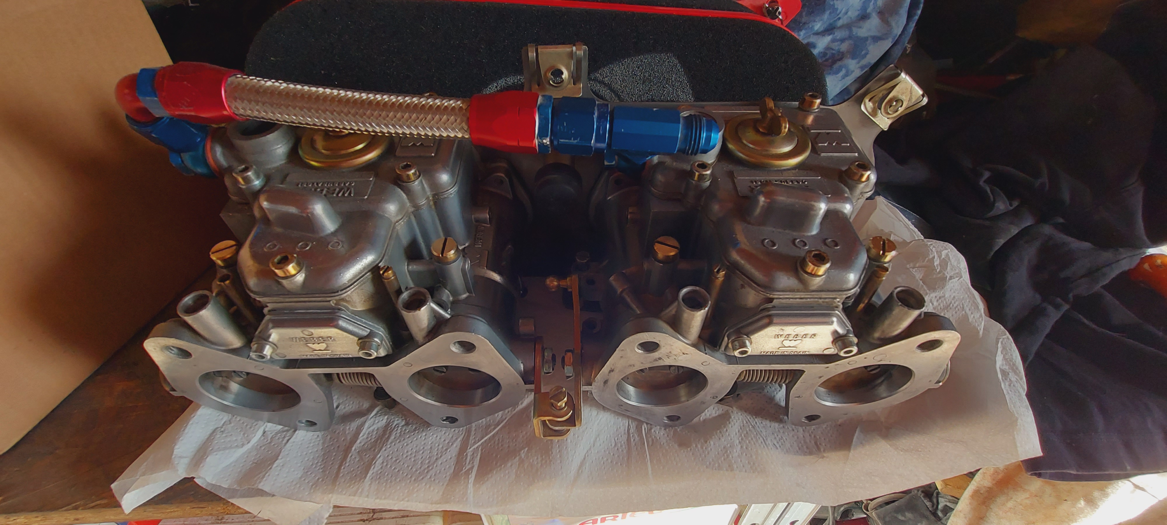

Aujourd'hui, montage des pointeaux en 200, remplacement des leviers de commandes par des bichromatés que j'avais d'avance, préparation des brides et de la pipe d'admission:
Il me manque encore 2-3 bricoles à recevoir et je pourrai remonter :ok:

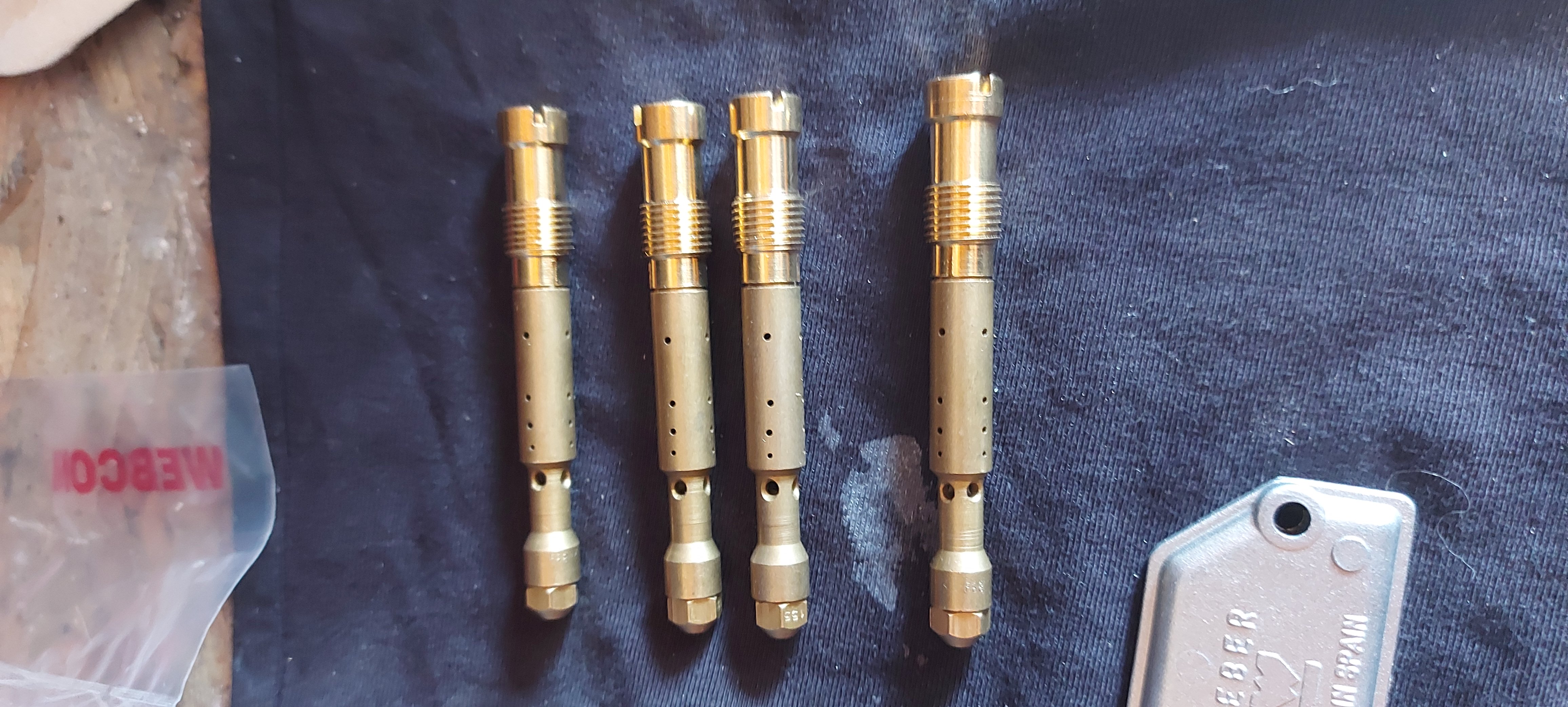

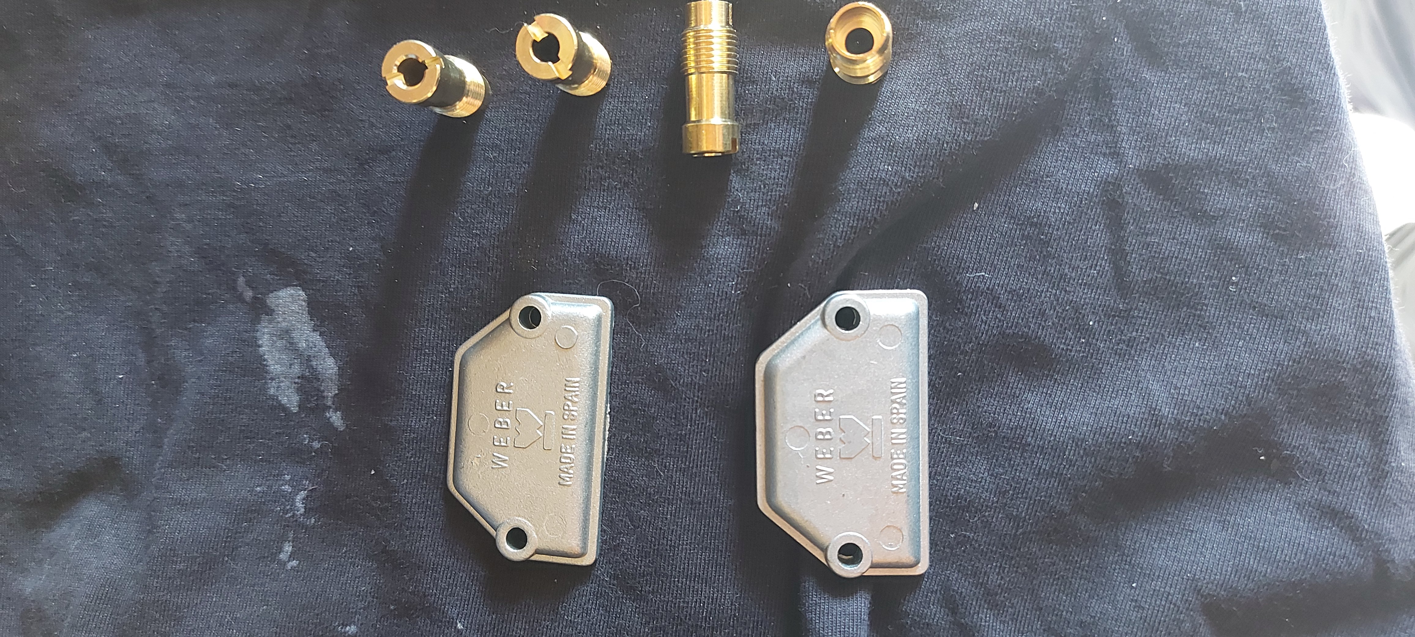

Aujourd'hui réception des plaques Weber de remplacement des commandes de starters qui vont remplacer les plaques artisanales que j'avais jusqu'à présent et des portes--gicleurs d'air: :ok:
Du coup j'ai pu remonter des tubes f68 avec les gicleurs d'essence en 155 et les gicleurs d'air en 200:
Et monté les plaques de starters: :ok:

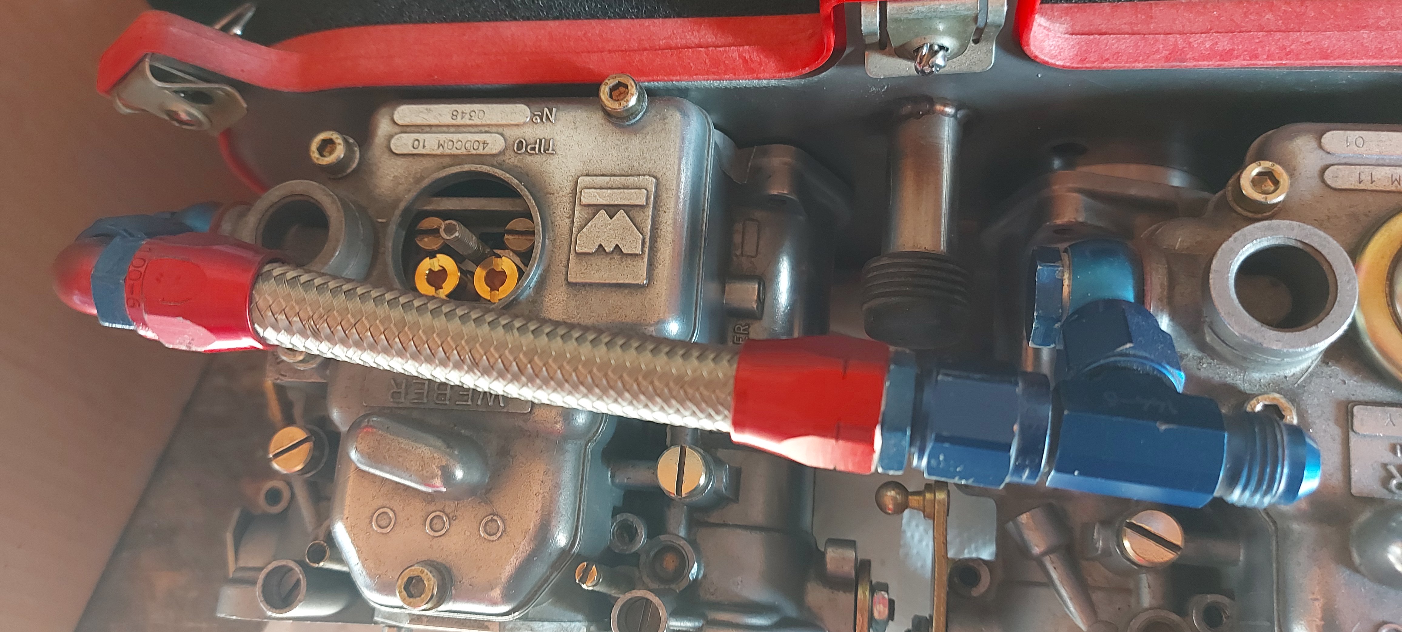

Ce matin, après réception d'un peu de visserie bichromatée , j'ai commencé à réassembler la rampe puis à la remettre en place :ok:
