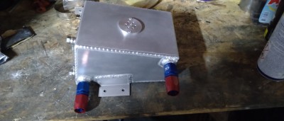

Hier, j'ai reçu mes raccords pour le reniflard et le dégazage du carter: :ok:
Messages : 931
Has thanked : 173 times
Been thanked : 264 times
Re: Ma 205Rallye 1991 (GrA)
Très propre ce montage et ces pièces :D :ok: comme d'habitude :D :ok:
Messages : 902
Has thanked : 935 times
Been thanked : 157 times
J'ai pas de mot juste <oo> magnifique :ok:

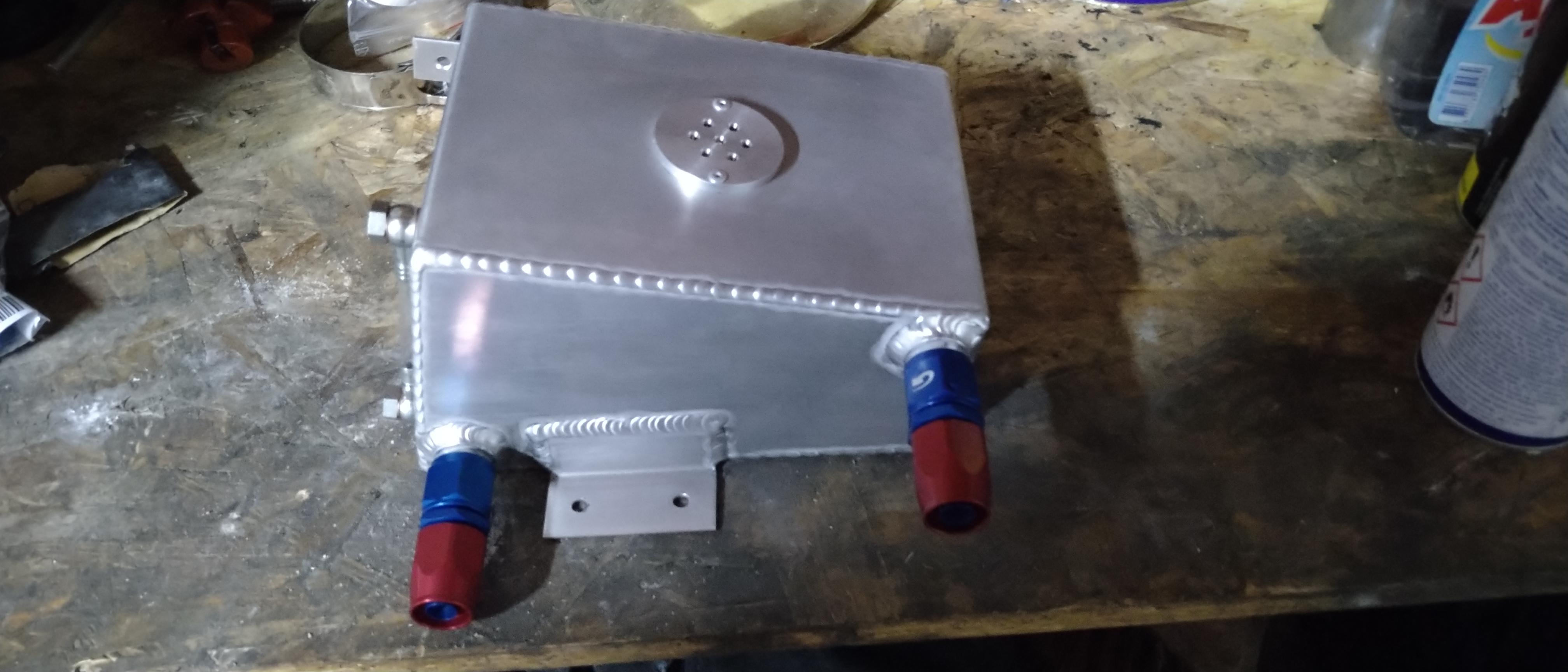

<oo> Mon récupérateur d'huile en est terminé! :ok:
Je devrais le recevoir d'ici la fin de la semaine :blush:

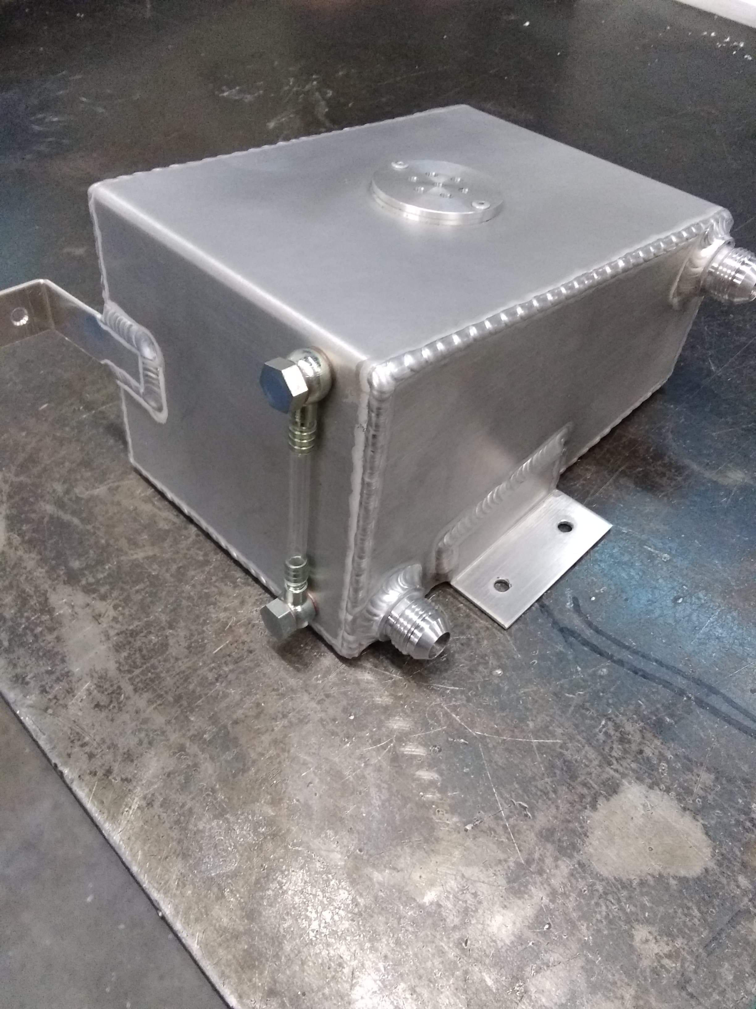

Je l'ai enfin récupéré !! :ok:
Vive la Poste!! :boxe:

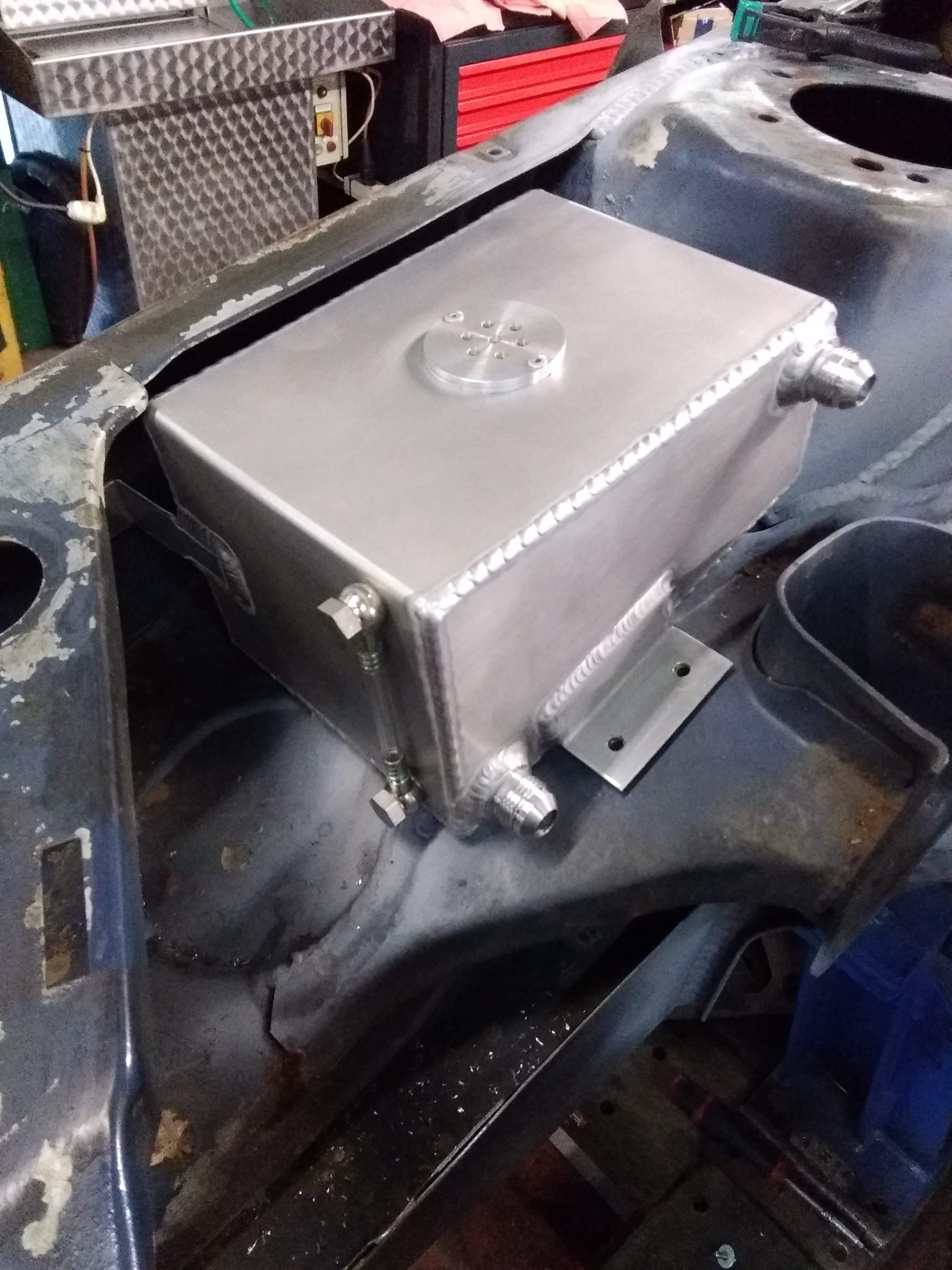

Voilà, il est en place :ok:
Je ne sais pas encore si je mets tout de suite la durite de dégazage du carter ou si je mets un bouchon en attendant de finir l'autre moteur (ce sera plus accessible moteur déposé :rolleyes: )

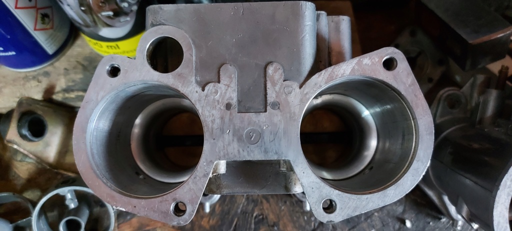

Petite avancée de la journée d'hier:
Montage des buses en 36 achetées à Aur80: :ok:
Messages : 2489
Has thanked : 26 times
Been thanked : 130 times
Beau boulot,
Question d'un néophyte
Qu'est ce que les buses de 36 apportent ??
Messages : 13637
Has thanked : 541 times
Been thanked : 1176 times
XALLOS90 a écrit : 08 nov. 2020, 18:39 Beau boulot,
Merci Christian :ok:
XALLOS90 a écrit : 08 nov. 2020, 18:39 Question d'un néophyte
Normalement plus de puissance à haut régime (en adaptant les gicleurs d'air et d'essence, bien sur) par contre, moins de couple en bas (c'est pour ça que j'ai commandé des cornets plus longs pour essayer d'en récupérer un peu <_< )
En fait je profite du démontage des carbus suite à une petite prise d'air pour préparer la rampe pour le futur moteur , on verra bien si j'arrive à rouler entre-temps si ça apporte quelque chose sur l'ancien :mrgreen:
