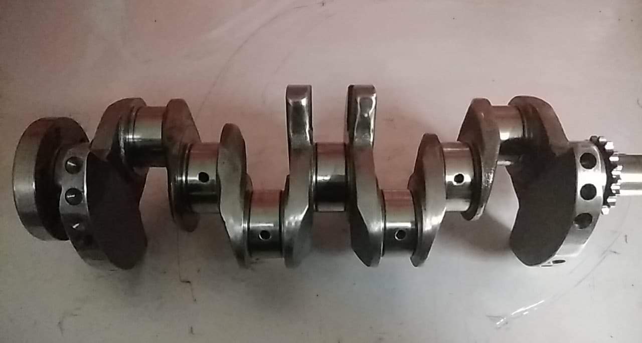

J'ai encore avancé un petit peu cet après-midi :rolleyes:
Maintenant, il faut que j'achète l'embrayage pour pouvoir faire alléger le volant-moteur et équilibrer l'ensemble avec le vilo :ok:
Je pourrai ensuite terminer le bas-moteur :)

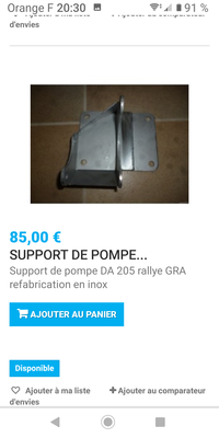

C'est quoi cette platine a coté de la modine ?
Messages : 13635
Has thanked : 541 times
Been thanked : 1174 times
Re: Ma 205Rallye 1991 (GrA)
C'est le support de pompe de DA :ok:
Messages : 5932
Has thanked : 738 times
Been thanked : 1050 times
on trouve ça sur quelles autos ?
Messages : 13635
106 1400D :ok:

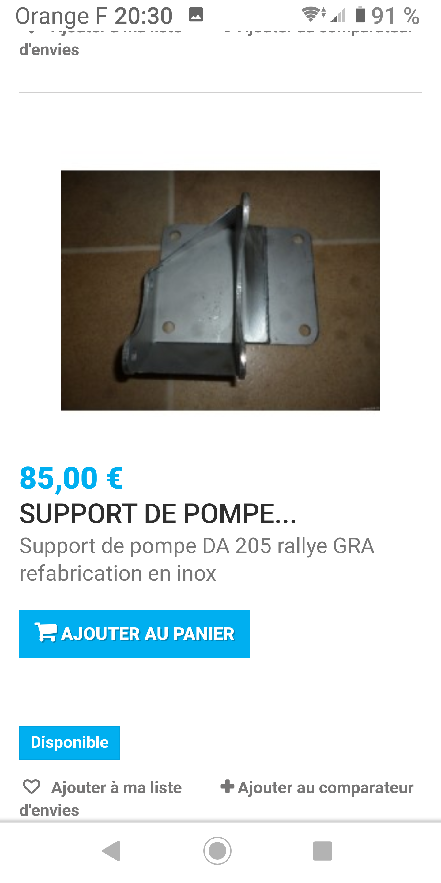

Sinon il y a celui-là chez VTO :ok: :
