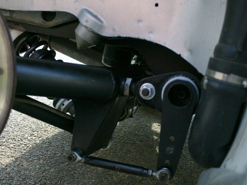

Pour en revenir au train ar. Si je comprends bien c’est ce système qu’il faut reproduire pour avoir une vraie efficacité de réglage.
C’est la patte soudée à la verticale sous le bras qui doit agir par l’intermédiaire de la biellette sur les couteaux.
Quelqu’un a t’il déjà tenté de faire ça pour voir ?

Teelck a écrit :Pour en revenir au train ar. Si je comprends bien c’est ce système qu’il faut reproduire pour avoir une vraie efficacité de réglage.
le 1er montage ne set effectivement à rien, ici ce montage est sans doute efficace mais demande des modifications énormes par rapport au gain je trouve
il faut quand même décaler la barre stab de l'axe de rotation des bras, d'origine , la barre stab et les axes de bras sont coaxiaux, sur cette photo ils sont décalés, la modification ne me parait pas simple du tout , et le gain doit certainement être ressenti par des pilotes confirmés, et non pas par des amateurs comme bon nombre d'entre nous…….
1 train arriere en bon état, 4 bons amortisseurs, et 4 bons pneus permettent déjà de faire pas mal de chose, surtout si tu veux rester en largeur de voie d'origine

Alors oui je veux rester sur des trains quasi origine.
Et Jean a tout compris, bricoler, fabriquer, modifier et faire beau c’est mon truc.
Je peux pas m’en passer. J’ai besoin de foutre les mains dedans jusqu’au fond pour comprendre comment ça fonctionne. :ph34r: :mrgreen:
Le train ar a peine modifié, j’ai compris pourquoi ça ne servait à rien. :blush:
Je comprends aussi batiste qui suppose sûrement bien qu’un train ar modifié comme sur la dernière photo ne soit perceptible que par un excellent pilote.
Mais si je peux essayer de faire la modif, je la tenterais bien !! ^_^ :D
