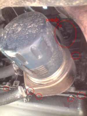

Une foto de l'huile noire qui me sali tout... la sonde est elle meme noire et grasse mais pas au dessus d'elle...
- Messages : 1421
Re: Présentation de ma Bretonne!
toi aussi tu fois par la sonde
regarde je crois que c'est debois qui a eu le problème il y a quelque jours, ça fuyait par là aussi.
ca doit être une maladie des ralloche bretonne
sinon la modine (l'échangeur eau/huile sur lequel tu visse ton filtre) tu peut la dévisser, une fois le filtre tombé tu as accès a une vis plus grosse, qui te tien l'échangeur et qui fait passer l'huile jusqu'au filtre, par contre c'est une taille de débile (style 24 voir plus)
après derrière je sais pas comment c'est fait ? j'ai jamais demonté ça...
j'ai cru que la mienne fuyait aussi, mais en fait c'était le joint de carter d'huile, depuis que j'ai changé ce dernier, plus une seule goute d'huile par là !!
sinon si tu veux une chèvre j'en ai une a la maison même pas encore montée que j'ai acheté parce que j'en aurais surement besoin un jour mais en attendant ça sert pas du tout et ça traine...
donc si ça peut te dépanner je te la fait passer puis en échange tu la range chez toi en attendant que j'ai de la place
parce que là j'suis trop short en place chez moi, c'est pour ça qu'elle n'est pas monté d'ailleur

Sympa si en démontant je voit que ca tien pas je court chez toi chercher la chèvre!
j'tai envoyé un MP
merci en tout cas!
j'tai envoyé un MP
merci en tout cas!

pour déposer la boite, ca se fait sans souci avec un cric pour caler le moteur et perso, je trouve meme ca trés pratique car ca te permer de pouvoir jouer sur la position du moteur en étant allonger sous la voiture
Et dailleur, en basculent le moteur fait gaffe de pas arracher le silent bloc coté distri
Si tu démonte la modine (echangeur eau/huile) profites-en pour la remettre correctement : les sorties pour le branchement des durites doivent etre bien a l'horizontale

Merci pour l'info! sur l'autre c'été droit en effet

résolu la fuite et +1 pour le cric pour sortir la boite
sa permet bien de jouer avec l'inclinaison
