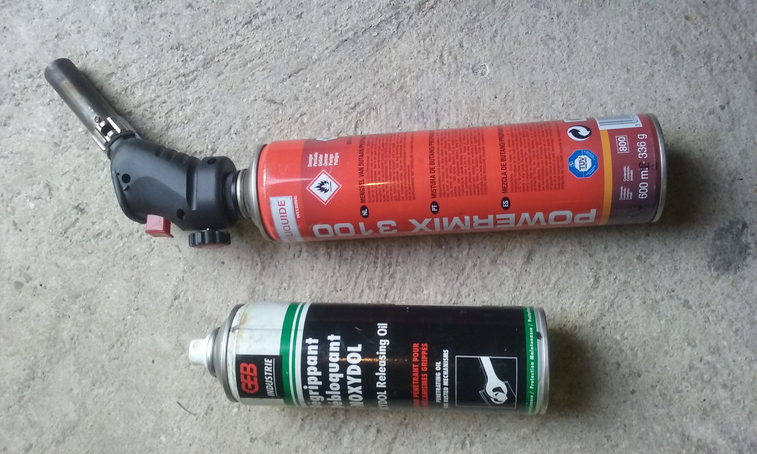

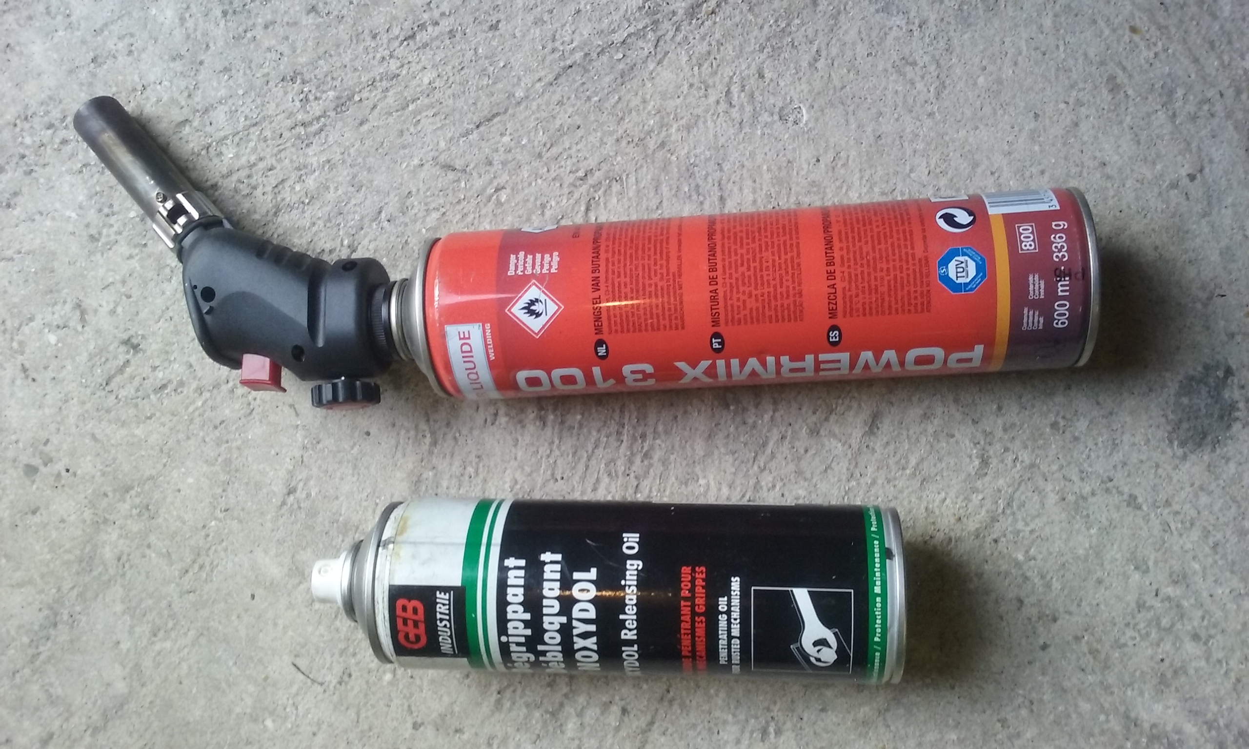

Je suis sur les vis de purges de l'ax,celles des étriers bloquées, j'ai d'abord utilisé le degripant sans effet pourtant il est costaud celui la :ph34r:
Finalement j'ai chauffe l'étrier autour de la vis ,vu que c'est de l'alu ca se dilate plus que l'acier,ca a fini par venir sans rien casser :ok:

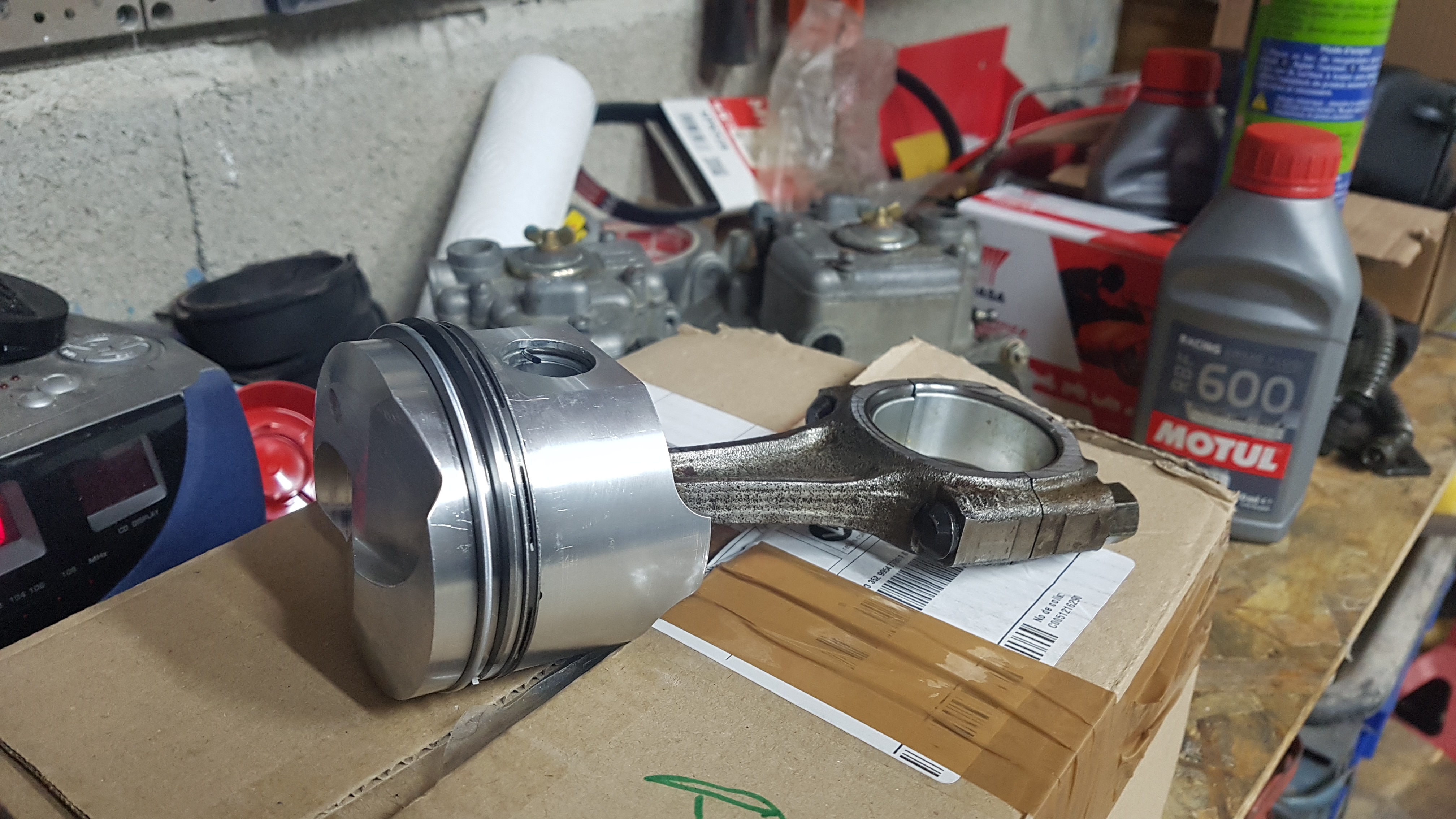

Les pistons et les bielles baguées sont à la maison! <oo>
Merci encore à Jeremy30 pour la transaction :ok:
Après "enquête" , les pistons etaient dans les pièces que Jeremy avait achetées à Charly sur ce forum qui lui même les avait achèté à Piedplanche qui lui même les avait eu dans un lot de pièces d'AX "Coupe" ! :blink:
En tous cas, ça reste au 205 RCF! :lol:

J'y ai pensé aussi, j'ai déjà quelques chemises en stock mais je vais attendre d'ouvrir le moteur pour voir l'état. Il a 108000kms d’origine et ne consommait pas une goutte d'huile quand je l'ai arrêté. Si ça se trouve, un simple déglaçage peut suffire :ok:

la jupe a été poli attention
Messages : 13511
Has thanked : 484 times
Been thanked : 1118 times
Re: Ma 205Rallye 1991 (GrA)
david9 a écrit :la jupe a été poli attention
Non je te rassure, c'est la flash qui donne cet effet sur la photo ;)

ok car si poli moteur fument pendant 5000kms voir plus .piston on ne touche jamais ou juste si petite micro rayure papier a l,eau
