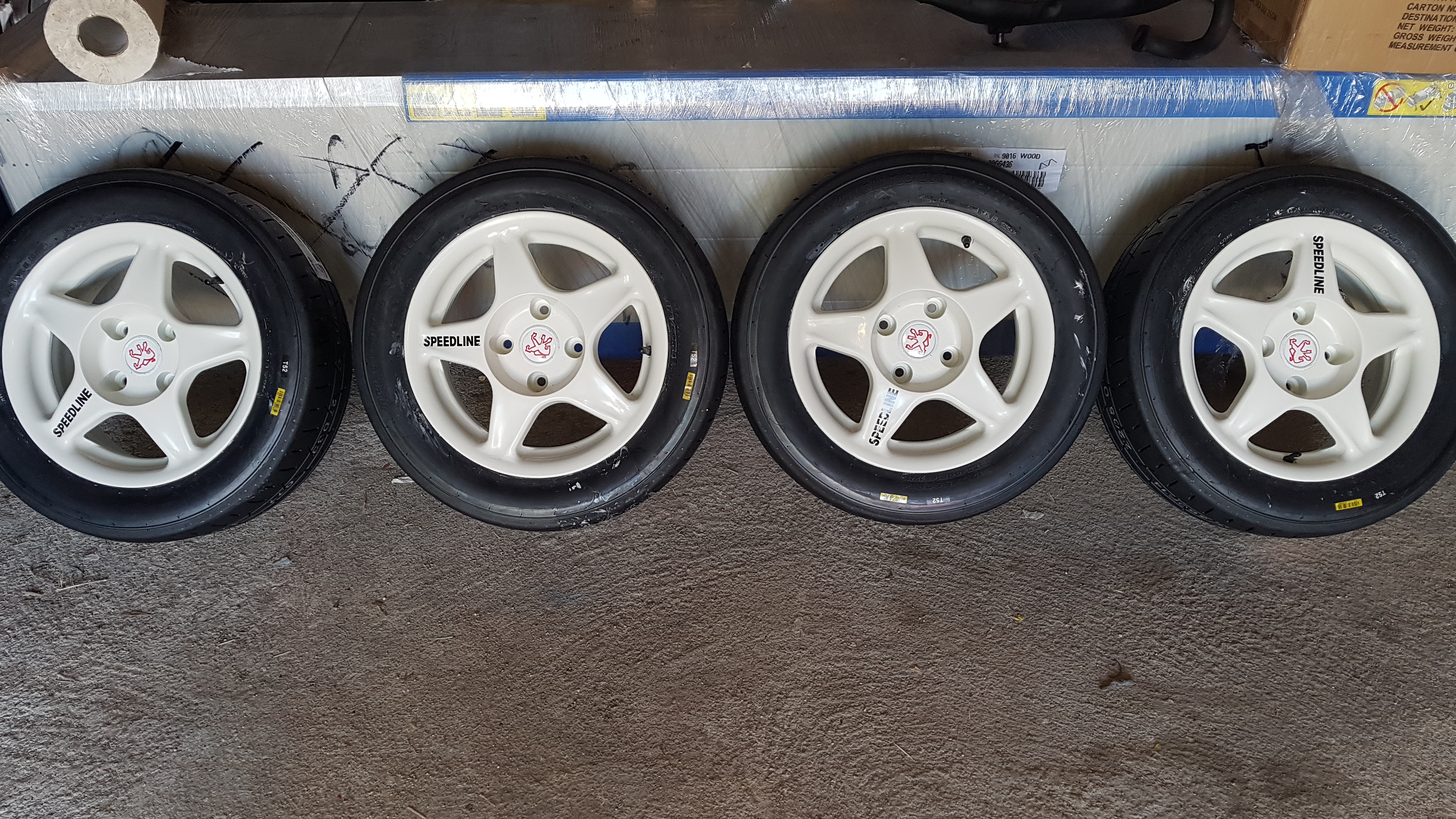

Mission de ma dernière semaine de boulot avant les vacances: monter mes Z205 tout neufs sur mes jantes Mistral fraîchement repeintes :blush:

balles neuves :ok:

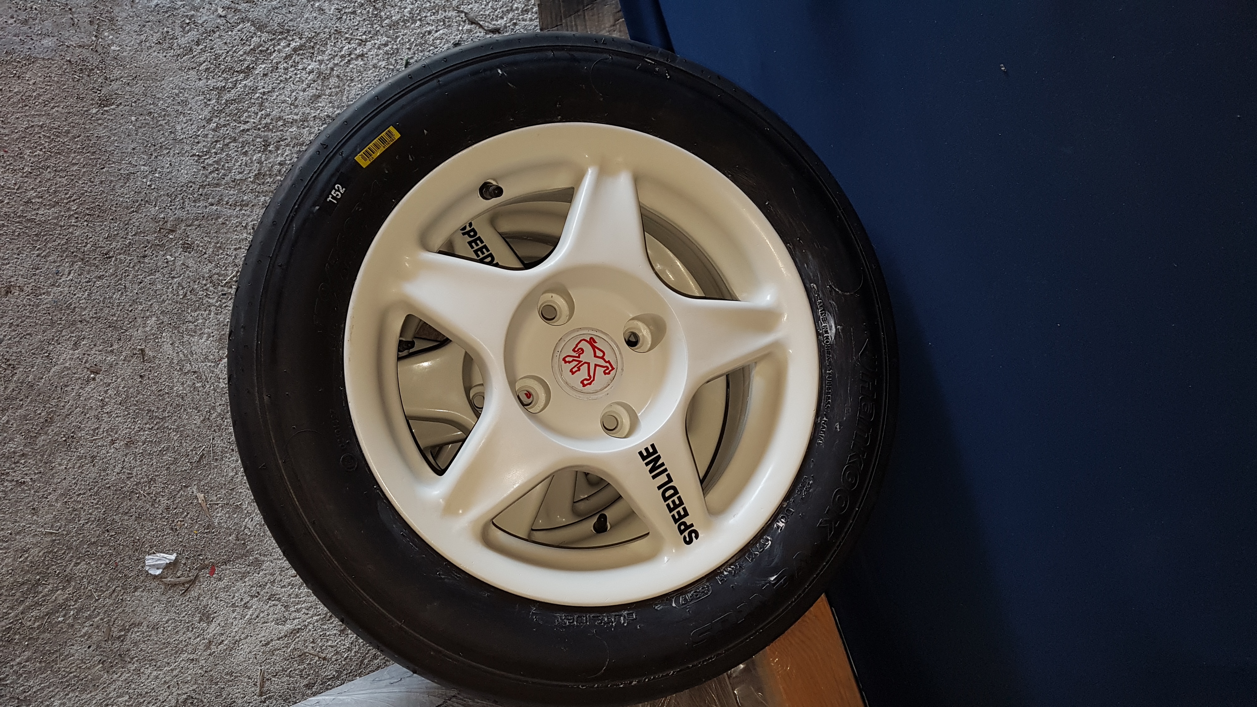

Le rodage est fait, du coup ce soir, montage des "Mistral" sur la grA! :ok:
...et la routière a retrouvé ses SL404 :mrgreen:

Où as tu trouvé de la boue ? :blink:
