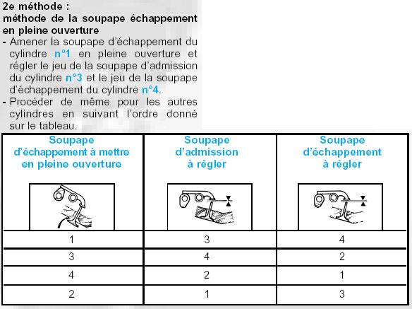

Teelck a écrit :Histoire de dormir loin c.n ce soir, qui peut m’expliquer les deux méthodes de réglages de jeu aux soupapes pour que je puisse me rendre compte de la différence ?
+1, je ne connais pas la méthode dite de pleine ouverture :unsure:
Moi si mais je l aime pas. Elle est pas pratique. En fin bref ca va mieux mais c'est galère a régler ces vis rotules. Car je règle mon jeu a froid mais au lieu de reduire le jeu en chauffant c'est le phénomène inverse qui se produit. Je pense que ça vient des filets rapportés que j'ai mis. Ils se dilate pas comme l aluminium. Bon reste à trouver un compromis au niveau du reglage. Sachant que Porsche met 0.10 a tous les soupapes et a froid.

Tiens bob63 cadeau

Re: Et un de plus (nouveau moteur)
Je mets le culbu en dos de came pour régler, et no soucis :ok:
